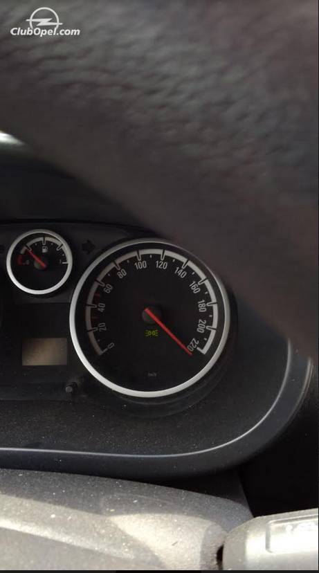

Salutare!
am problema urmatoare la Corsa D:
kilometrajul in bord arata arata valori ca in poza, uneori masoara de la 60-80-110 km/h
foarte rar indicatorul din bord e la 0, cand masina sta pe loc
MODEL: Corsa 2008
MOTOR: Z13DTJ

Ori a fost umblat la ceasuri ...gen ascundere led-uri din bord (ascundere defecte) sau umblat la KM si cel care a pus acele la loc le-a strans prea tare si trebuie doar un pic ridicate ori ceasul e defect soft sau hard. Eu as vota pt prima varianta.

da, le-am schimbat cu ceasurile masinii unui coleg care a dus-o la REMAT
problema a fost ca au ramas nr de km ai masinii colegului si a trebuit sa caut pe cineva sa sincronizeze ceasurile cu ECU
cel care a sincronizat a zis ca e problema frecventa la ceasurile acestei masini si nu era nevoie sa le schimb , cu 150 lei , cat am dat pt sincronizare, le repara, refacere circuite pe placa
daca esti din Bucuresti , iti dau contactul lui

Nu a fost umblat la ceasuri
