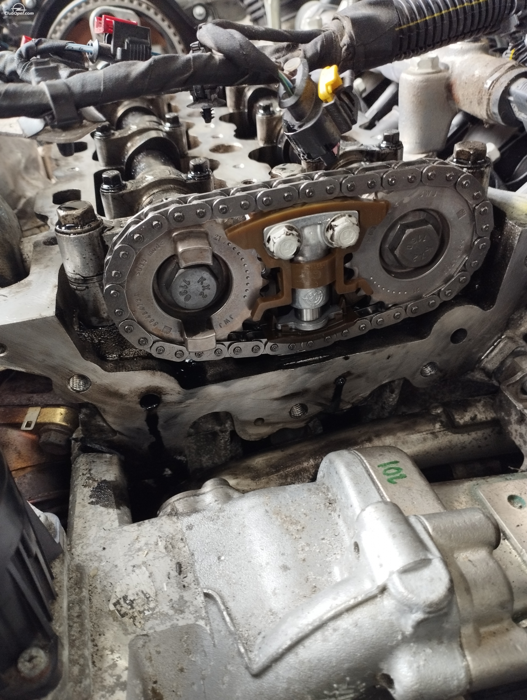

Eu am schimbat-o luna trecutã la 5 ani sau 165.000km
Nu era foarte uzatã. Dar se vedea cã o rola era destul de obosita.
Problema la mine a fost cã era slãbit lanțul din partea cealaltã a motorului, cel de la axul cu came.
Acesta avea puțin joc și a ajuns sa atingã in chiuloasã și mi a lãsat douã urme mici in chiuloasã. Eu recomand sã schimbați acel lanț cat mai repede.
Cei de la Rãdãcini mi au spus cã are un sunet destul de mare și sa l schimb.
Așa cã am fãcut o și bine a fost.
Nu la ei in alta parte la un service specializat pe Insignia.
Succes
