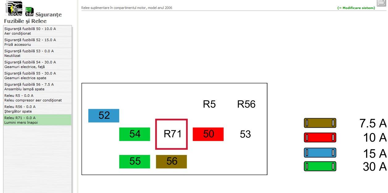

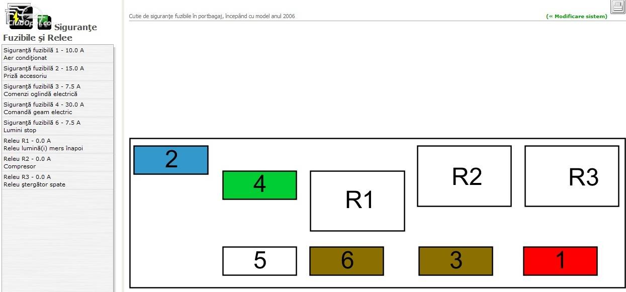

Salut, sunt si eu de apox 2 sapt propietarul unui astra h gtc, si intampin 2 probleme cel putin pana acum (nu am gasit raspuns nici cu ajutorul prietenului google).
1. Care este siguranta de la iluminatul numarului? (In carte nu scrie nimic de aceasta siguranta nici ca ar fi legata de altceva).

1. este posibil sa nu ai siguranta. luminile masinilor precum astra h si vectra c nu mai sunt protejate prin sigurante ci prin componente electronice.

Daca spui ca nu exista siguranta, eu am ambele becuri arse, le-am inlocuit cu becuri normale w5w si nu imi functioneaza sa incerc sa scot borna la baterie?

Sunt verificate toate, iar daca era legat de pozitie, atunci nu mergea nici pozitia ....e singura problema care o am....toate functioneaza in parametri normali.
PS: rezolvata, nu stiu de ce prima data nu a mers, scos borna de la baterie lasat cca 5 min conectat la loc si sau aprins. Prima data nici radio-ul nu sa resetat probabil nici eroarea.
