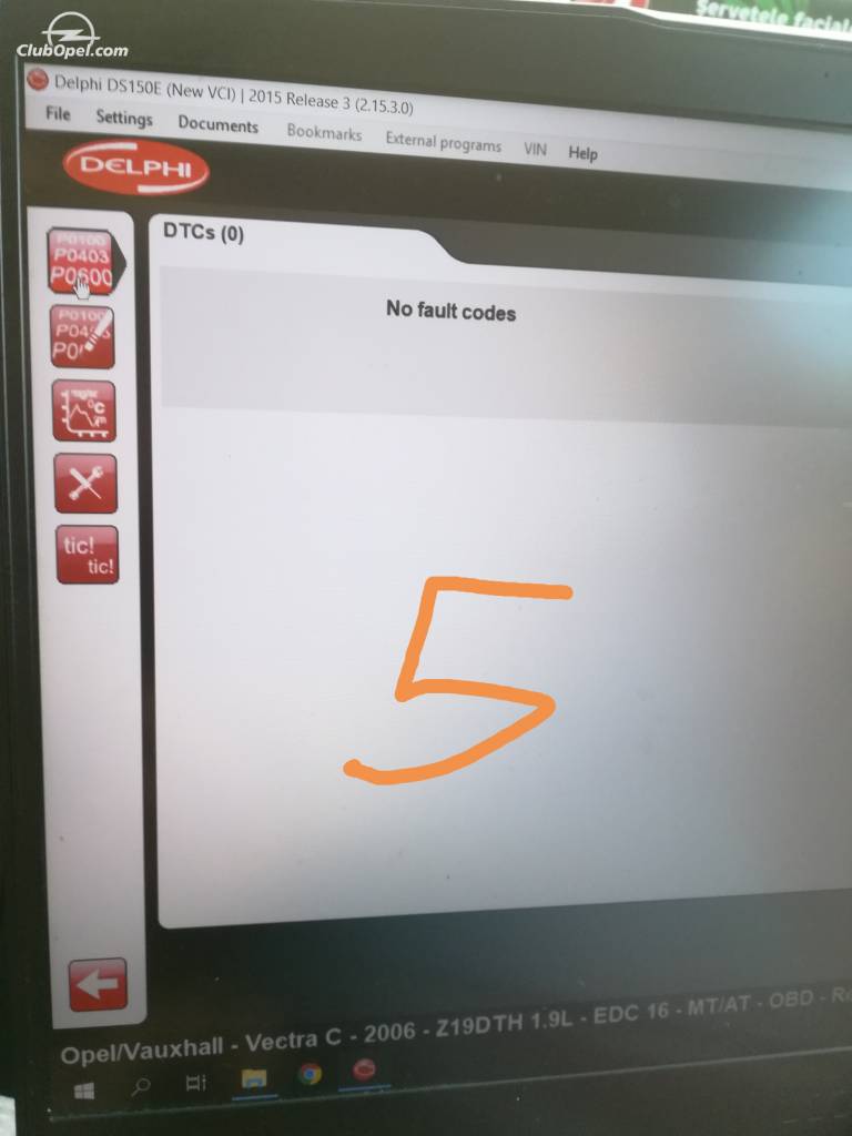

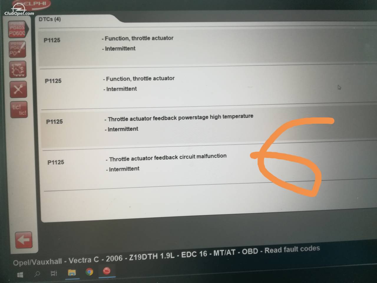

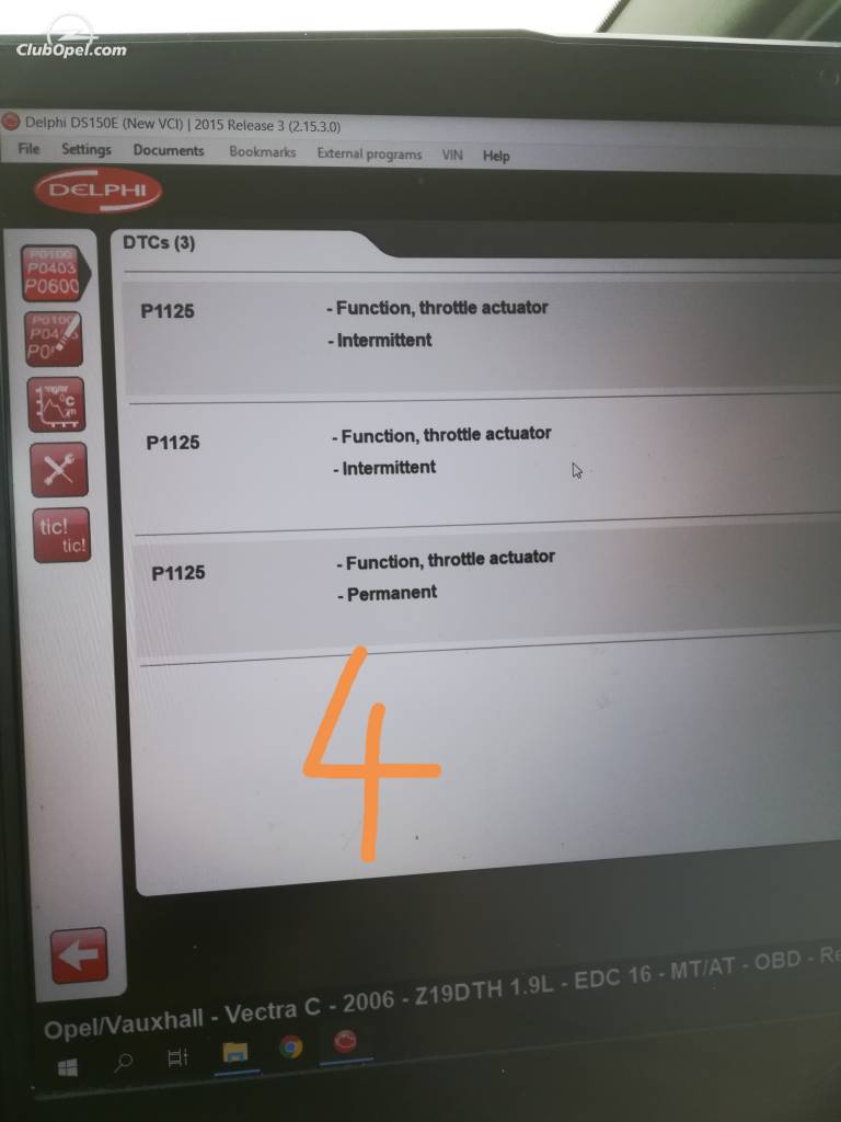

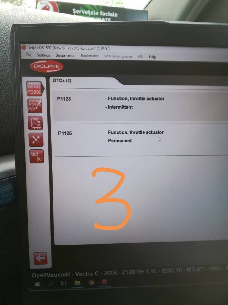

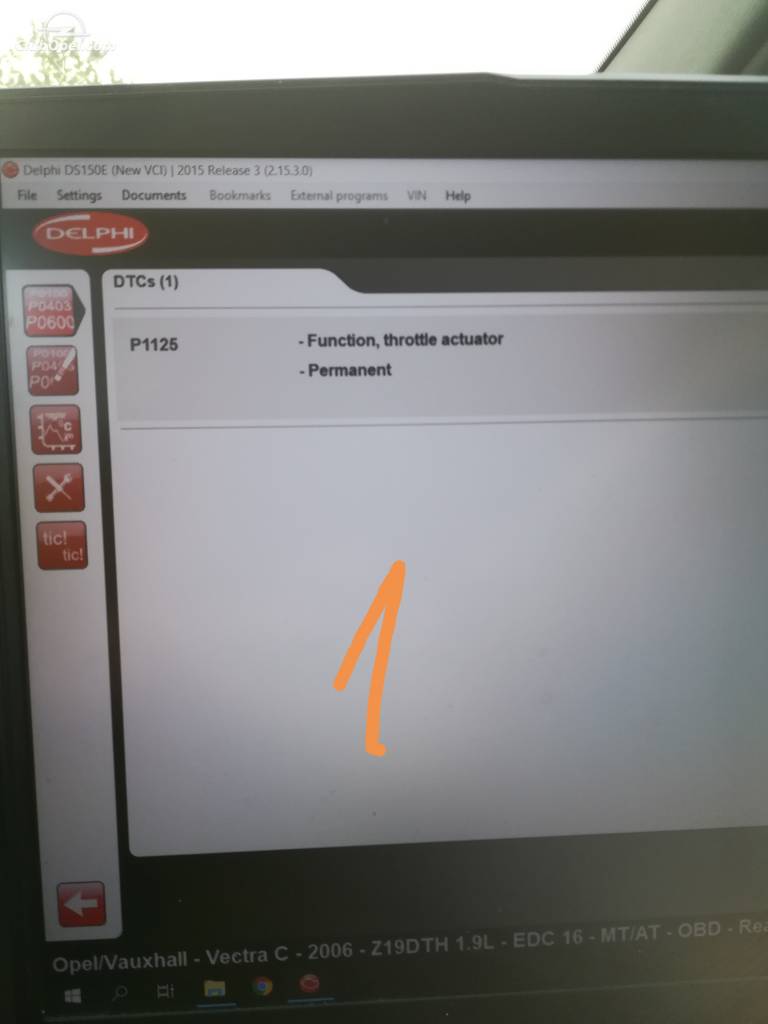

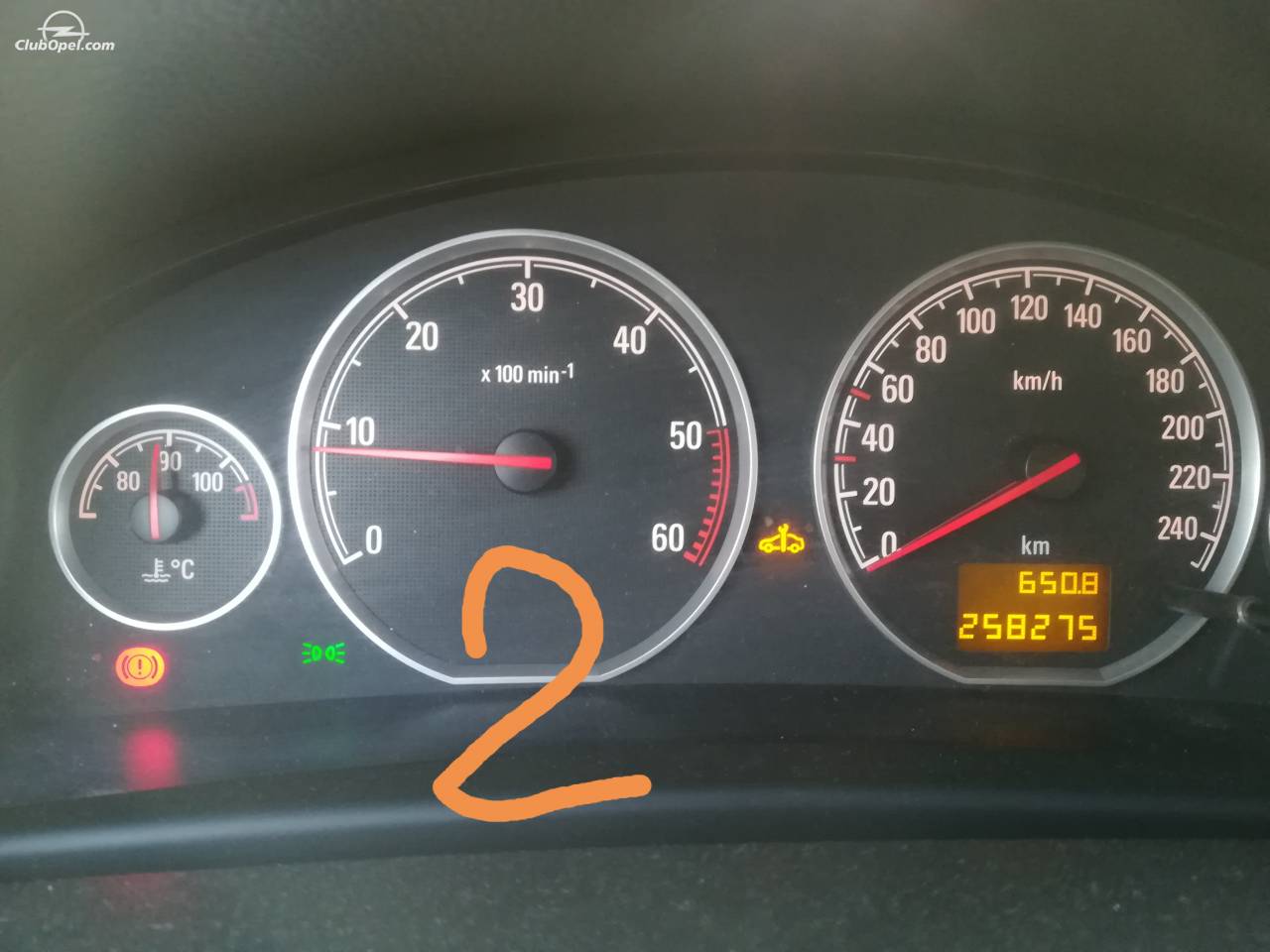

Salut. Poate a mai pãtit cineva si mã poate ajuta cu ceva îndrumãri spre rezolvarea problemei. În poza 1 este o diagnozã initialã si în 2 martorul aprins. Simptomele ei sunt o pierdere drasticã de putere si implicit martorul acela. În poza 3 este o diagnozã dupa 5 minute de stat la relanti. Poza 4 este fãcutã iarãsi o diagnozã tot la 5 minute. Poza 5 este dupã ce i s-au sters erorile si poza 6 este dupã ce s-a mers cu masina 500m. Dacã v-ati mai întâlnit cu problema... care ar fi rezolvarea? (Clapeta de acceleratie este nouã si originalã, reteaua electricã nu are nici o problemã, CIM-ul are update de soft la ultima versiune.)
