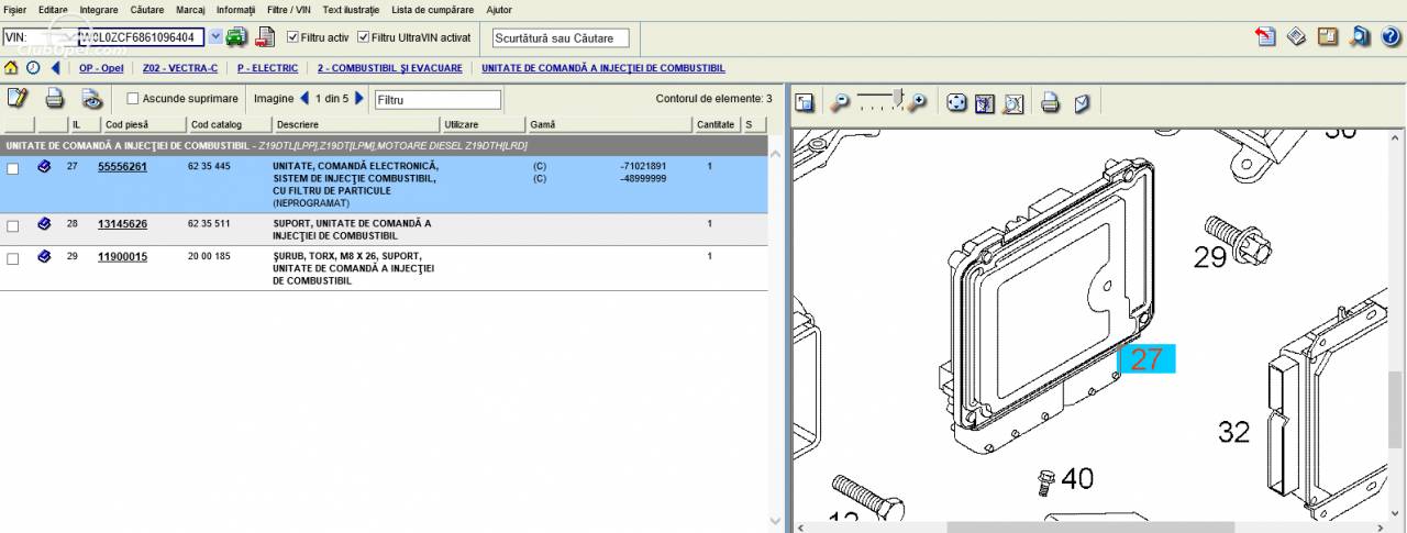

Ma poate ajuta si pe mine cineva cu un cod de calculator ECU pentru un opel vectra C, 1.9 CDTI, motor Z19DTH, an 2006, facelift, cutie automata? Am avut accident si am pierdut calculatorul cu tot cu capatul de lonjeron si acum ca sa pot sa-l iau de la dezmembrari toata lumea imi cere codul de pe el.
Ms,
  • catastefan
  • Mesaje scrise: 5,917
  • Masina: Corsa 2001 Z12XE
Bine ai venit in ClubOpel!
Trimite seria sasiu pe privat sau mergi la magazinul de piese auto cu talonul si roaga sa iti caute codul piesei

https://www.pieseauto.ro/cal...14-774180905.html
mie asta imi trebuie

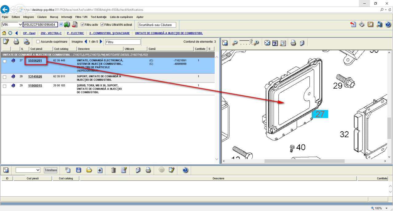

Am facut poza mai mare poate iti dai seama ca el este...doar ca e cu spatele

Si care e codul, ca nu ma pricep, ei mi au cerut un cod din mai multe cifre?
  • catastefan
Ma sperii.... codul este GM 55556261
Va trebuie si codul de securitate odata cu ECU. Sau sa fie resetat.
Apoi reprogramat pe masina.

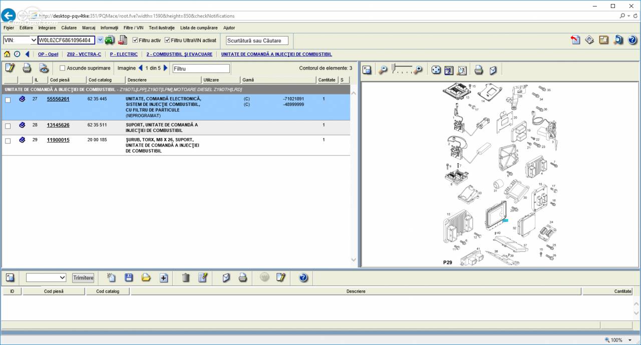

Am gasit unul cu seria 55556277 e posibil sa se potriveasca? Presupun ca la fel nu gasesc nu?
  • catastefan
Gasesti exact la fel.
Cel ce l-ai gasit e posibil sa fie pentru Z19DTH fara filtru de particule

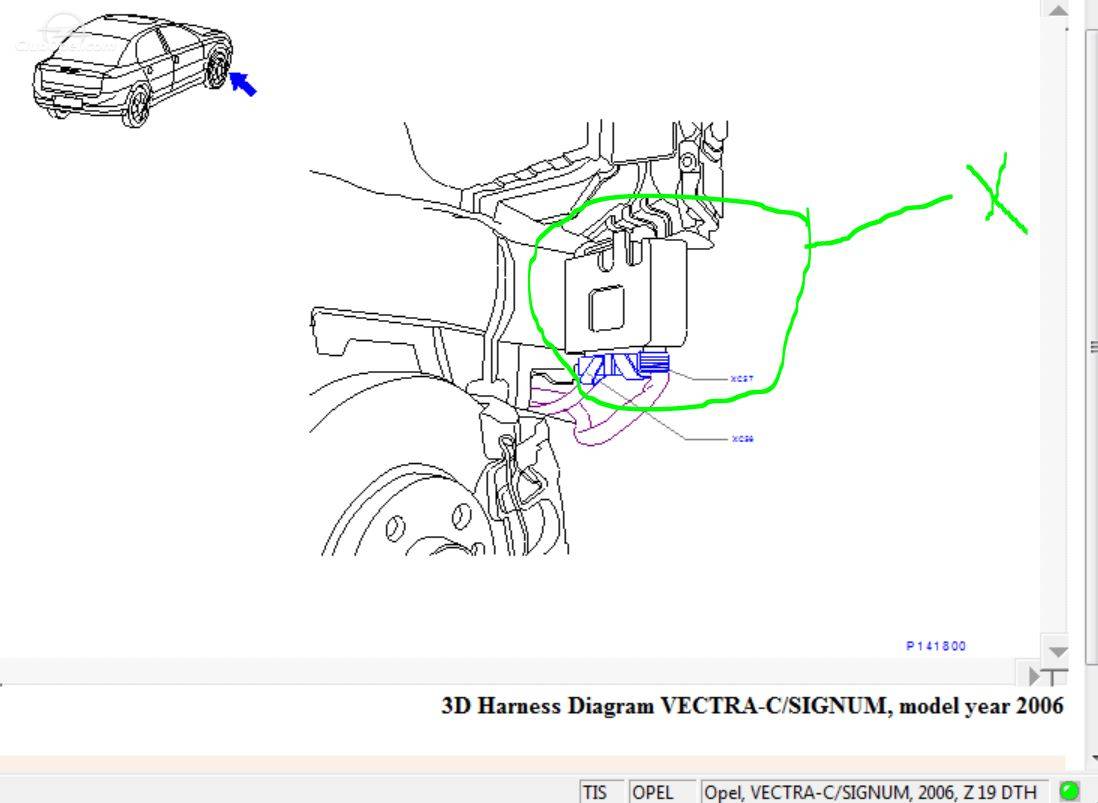

Imi puteti spune si mie va rog unde este pozitionat ecu? Vectra C motor 1.9
  • gabimilo1
  • Mesaje scrise: 2,268
  • Masina: Zafira 2002 y20dth
Buna seara,
verificati in acest loc:
  • Mesaje scrise: 7,022
CIgnat a scris:Imi puteti spune si mie va rog unde este pozitionat ecu? Vectra C motor 1.9
Lonjeron dreapta-fata.
Completeaza locatia in Profil daca vrei sa te ajute vreun coleg din zona.
