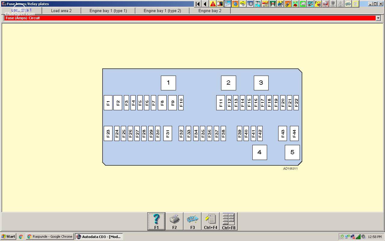

Nu mai functioneaza bricheta din fata mentionez ca mergea înainte sã cada un 10bani înãuntru si sa scurcircuitat nu îmi dau seama unde este problema find ca masina mai are douã brichete si acelia merg in plus am controlat toate sigurantele din portbagaj si pe cele de sub capota si sunt bune mai are sigurante si prin alta parte sau sa topit vriun fir care duce la acea bricheta e posibil asa ceva poate sa mã ajute cineva cu vreo informatie ceva masina e un Opel zafira 19 cdti

Verifica inca o data in portbagaj sigurantele 18, 29, 30, 35.

Cam care ar fi alea ca mam uitat pe tablou si nu vad nimic si multumesc cã ma ajutati

Cum spunea și colegul, verificã sigurantele încã o datã, nu are cum sã fie în alt loc problema, doar așa dacã nu cumva problema e chiar la brichetã.

pufi a scris:Cam care ar fi alea ca mam uitat pe tablou si nu vad nimic si multumesc cã ma ajutati
Daca te uiti atent pe tablou, printre sigurante, sunt numerotate soclurile, din loc in loc.

Am gasit siguranta e de15 si acum functioneaza toate prizele multumesc de ajutor

29 a fost. Mulțumesc am avut aceeași problemã.

Asa a fost, am pãțit și eu la fel. Siguranța 29 a fost de vina, dar acum merge.

Și eu am pãțit același lucru. Exact 29 e arsã dar sunt la țarã și nu am alta momentan. Mulțumesc!
