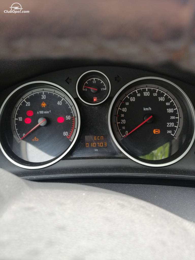

Va atasez poze cu erorile din bord. Care ar fi problema?

Fa si tu o cautare dupa P0107 si P1901.
Depinde si cum se manifesta masina sau ce probleme apar, pentru ca aceste erori pot fi mai demult inregistrate in ECU. In principiu ar trebui sterse, mers putin cu masina si vazut daca si care mai reapare. *ideal ar fi cititi si niste parametri, dar ... mai greu 😊 )

Multumesc de raspuns. Masina nu are putere, nu trage. In plus se aude si si un fasait,ca si cum sufla aer pe sub capota. Am fost deja la tester, si mi s-a spus ca e filtrul de particule. La a 2 diagnoza mi s-a spus ca trebuie verificat circuitul de la turbina. Nu stiu ce sa mai cred.

Este posibil sa fie ambele defecte. Adica furtun spart (sau altfel de neetanseitate) pe traseul dintre turbina si admisie si de aici, sa se fi ajuns si la un DPF colmatat.
Trebuie verificat foarte atent traseul de admisie, cititi parametri furnizati de senzor, eliminat defectul de acolo, apoi vazut pe partea de evacuare daca exista furtunuri sparte pana in senzor, daca senzorul mai este in mintile lui si luata decizia daca se incearca regenerare fortata sau nu.
