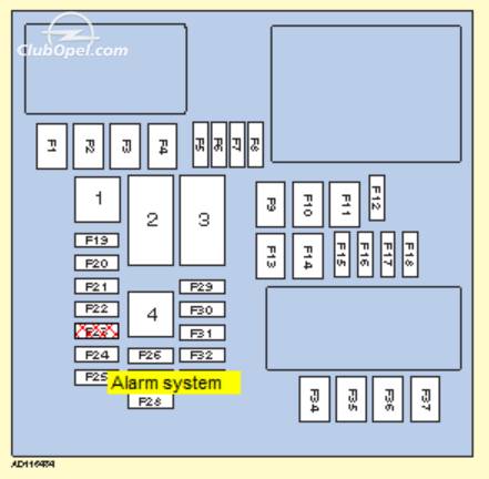

nu stiu care alta siguranta ar putea fi, poate nu ai fost atent si ai scos alta decit 23.
pune la loc pe cea scoasa si trage afara pe rind cite una din jurul ei si probezi.
pe schema asta apare de la sistem alarma...

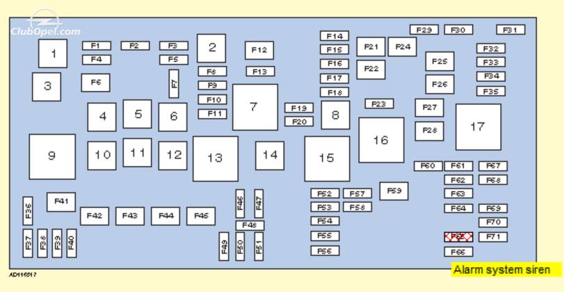

Uite mai jos, este tabloul de sigurante de la motor
pune la loc f23 si scota din acest tablou pe f65, este cea cu rosu.

Multumesc pentru timpul acordat. Am incercat cu ambele sigurante si tot suna alarma. Nu am gasit Goarna sa ii scot un fir.. mersi oricum. Numai bine
