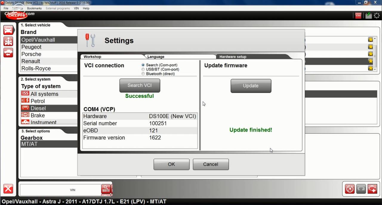

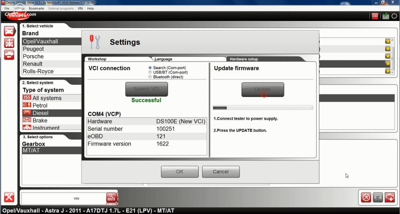

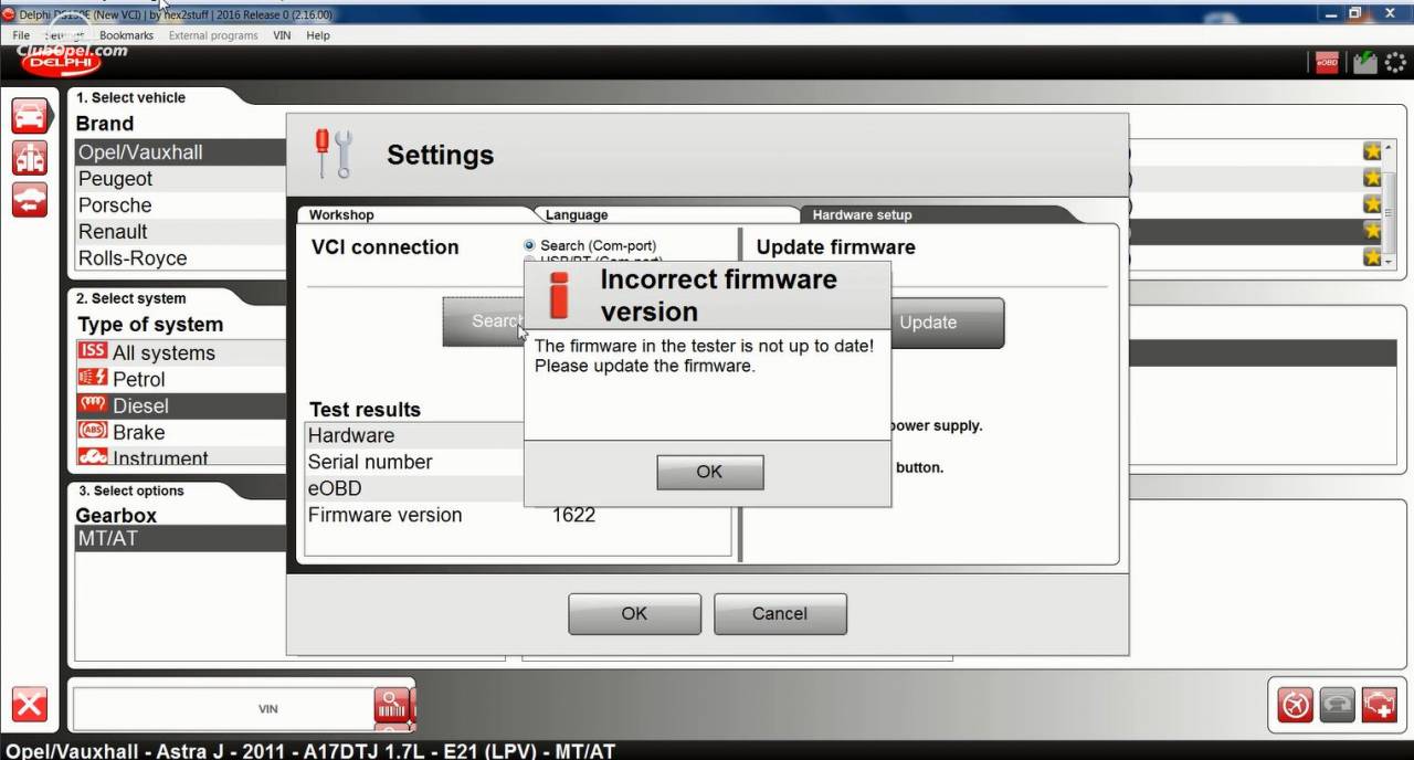

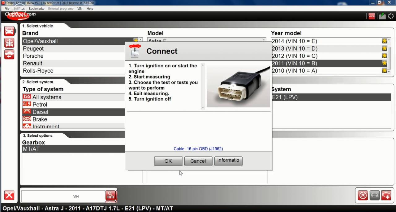

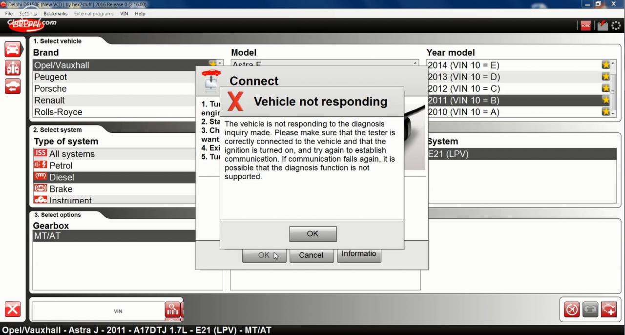

Am un tester Delphi DS150E 2016 cumparat din China care nu se conecteaza la masina(Astra J 2011 Diesel 110cp).
Cand incerc sa-l conectez primesc aceste mesaje:
Va multumesc!

Folositi OpCom dedicat opel , Delphi chiar daca se conecteaza veti vedea numai balarii.
Chiar si OpCom pe astra j merge , dar nu tot ce trebuie , are un calculator mai pretentios , trebuie o anumita versiune de interfata si o anumita versiune de soft.
