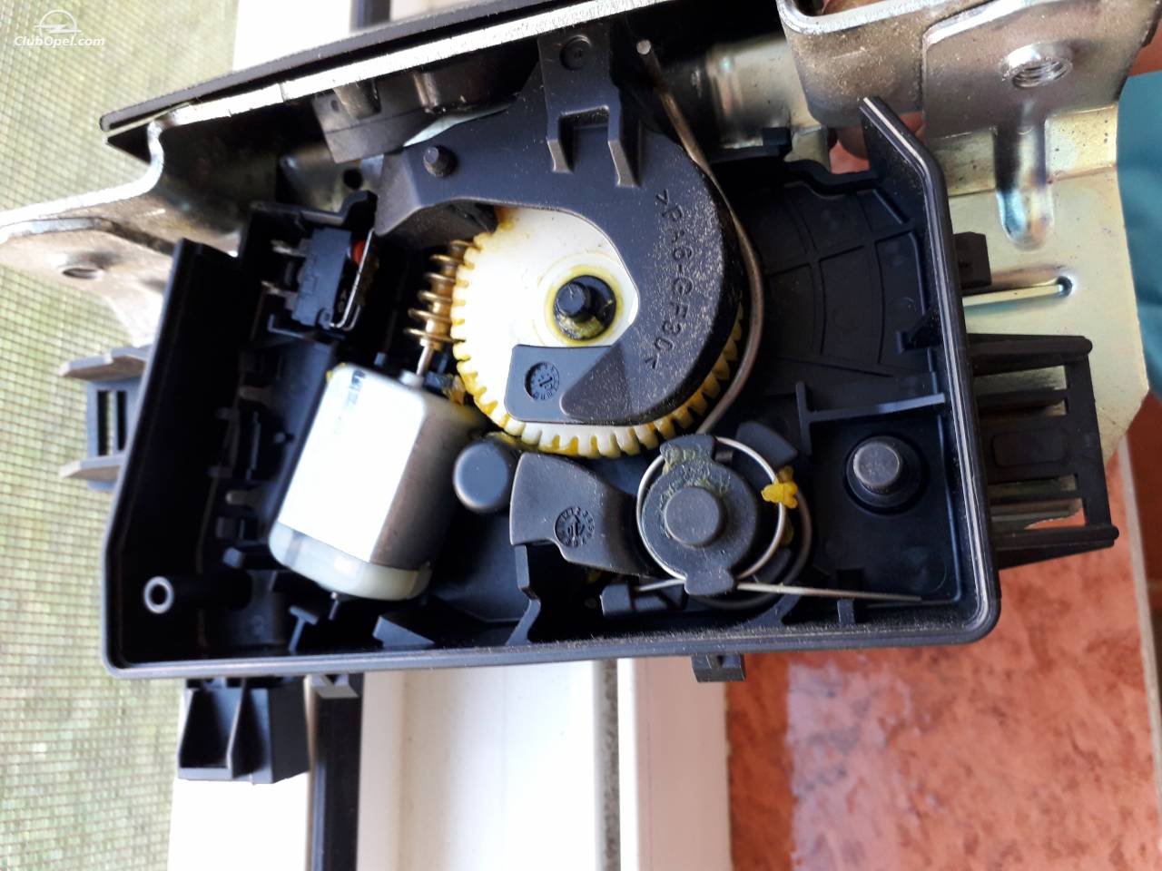

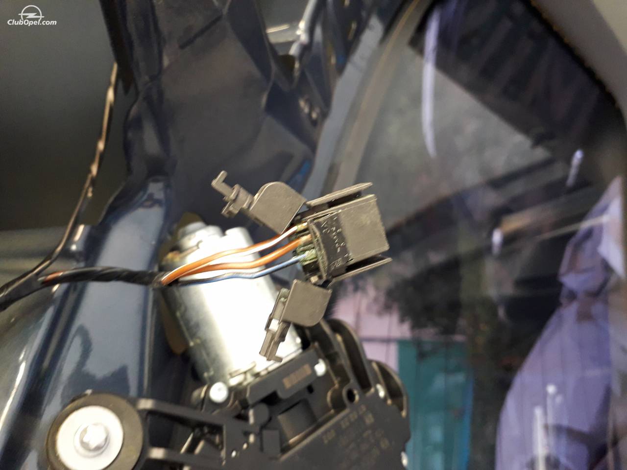

La modelul din 2000, inteleg ca pe aceeasi siguranta sunt 3 elemente de consum mãricel: motoras stergatoare fațã, pompițã stropgel si motoras stergatoare spate(daca exista). Daca vorbim de siguranta F14.
Daca si modelul tau are stergatoare spate, nu ar strica un ochi foarte atent la acel motoraș si la firul de plus permanent care merge in acesta. Poate acel fir este prins cu vreo clema sau vreun surub ... de "Dorel"
