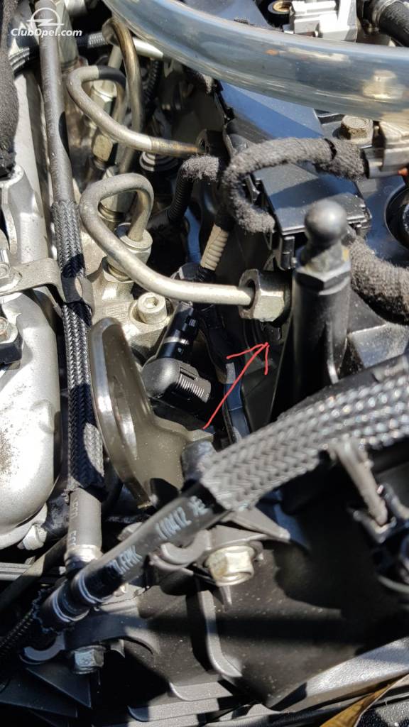

Salutare tuturor,
Nu sunt foarte sigur, dat cred cã e țeava care face legãtura între rampa comuna și partea de alimentare a injectorului, unde am observat cã se umezește cu motorina.
Umezirea e mai accentuatã daca merg in regim de turație ridicatã.
Piulițã care strânge acea țeavã este strânsã.
In poza atașatã se poate vedea mai bine ce vreau sa spun.
Daca mã poate ajuta un coleg opelist cu o pãrere, cam ce ar putea sã fie? Nu vreau sa stau cã "nu are nimic, pot circula așa pânã se umezește mai tare și atunci vedem ce e de fãcut".....
Mulțumesc!

Se pare ca ar fi o garnitura, un simering care ar fi avut cateva fisuri,crapaturi. L-am schimbat, urmeaza sa vad daca acolo a fost problema sau nu.
