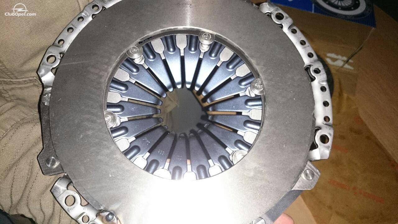

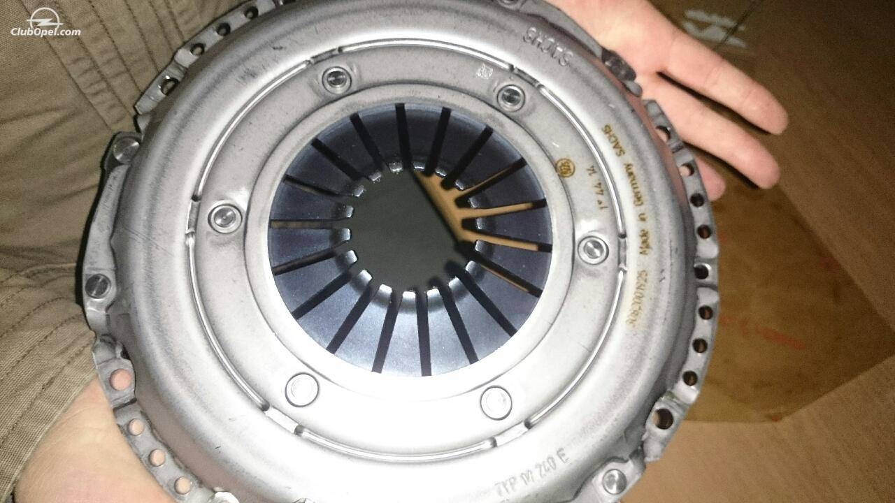

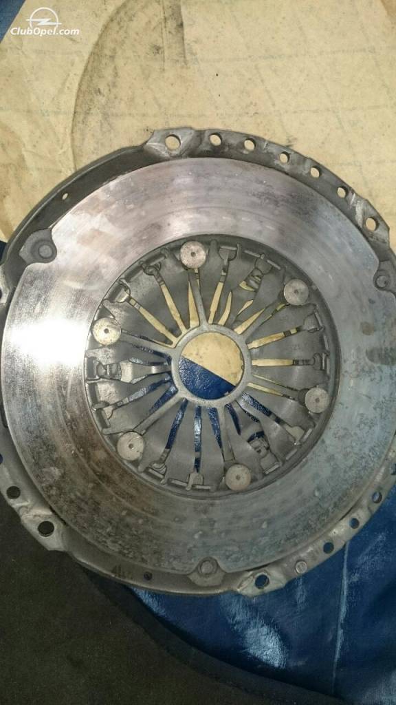

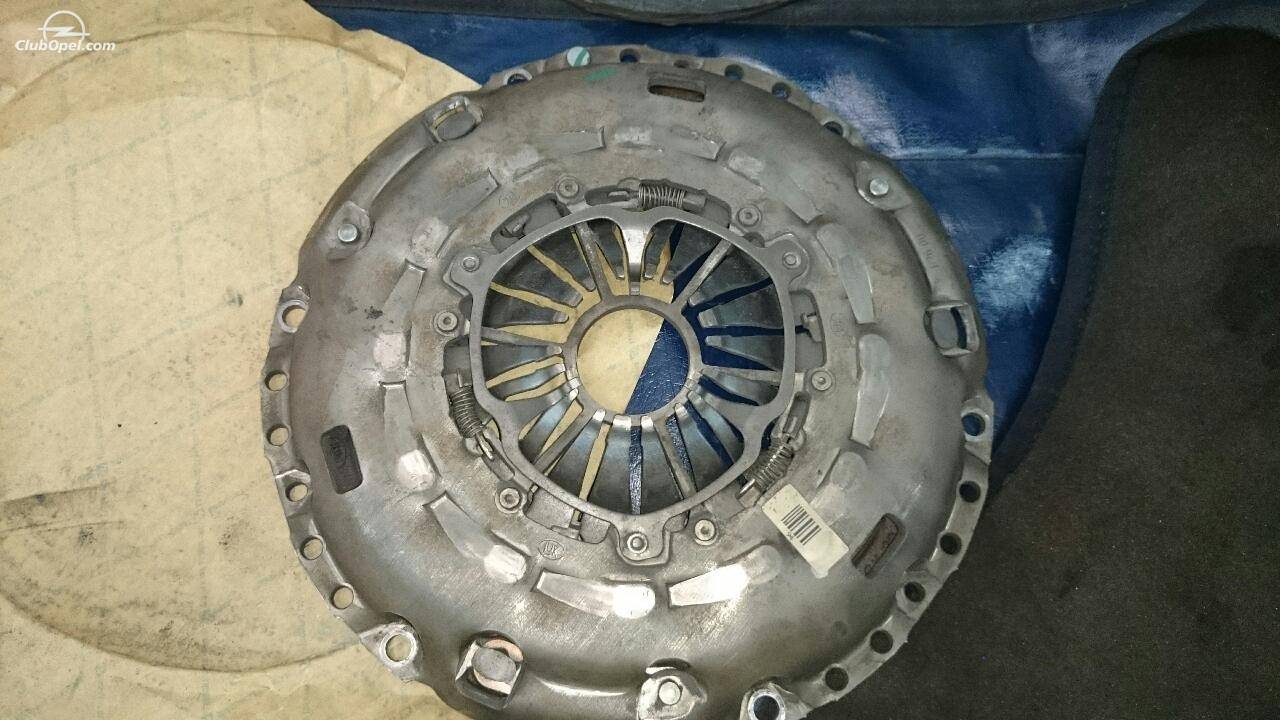

Repostez si aici, vad ca e o discutie mai recenta. Imi cer scuze, dar cedez nervos. TReaba sta asa:
Am un Vectra C din 2006, motor z19dt, 88kw, cutie m32 (dupa decodare vin). Am masina in service de o saptamana, mi-a venit volanta, OE GM, totul ok. Cand a ajuns si kitul ambreiaj (placa si disc) am constatat ca a venit placa de presiun care e simpla, a mea este autoreglabila. Au dat-o inapoi la furnizor, au adus alt kit etc. Faza asta de 4 ori!!!! Azi mi-a venit al 4-lea kit si aceeasi poveste: placa de presiune normala. Daca ma puteti ajuta cu un cod de kit placa presiune+disc v-as multumi foarte mult. Va adaug si poze cu kitul vechi/kitul nou. Multumesc.
  • nicunicu
  • Mesaje scrise: 2,593
  • Masina: Zafira 2002 z16xe
sunt niste incapabili,astfel de placi se gasesc

M-am prins cat de capabili sunt, dar daca am masina demontata la ei...trebuie sa fac ceva. Si daca aveam un cod pentru placa buna poate ii ajutam.
  • alre
  • Mesaje scrise: 1,654
Daca nu e prea tarziu pe Luk acesta este codul LUK 624 3226 19.
Un link daca nu se considera reclama
http://www.epiesa.ro/kit-amb...0151/item-182731/
Daca dai cautare dupa cod vei vedea ca placa este cu reglare automata. Nu stiu cum de nu au gasit pana acum si de ce magazinul dupa VIN iti trimite altceva.
Precizare kitul pus de mine nu contine rulment de presiune, dar nu asta e problema.
