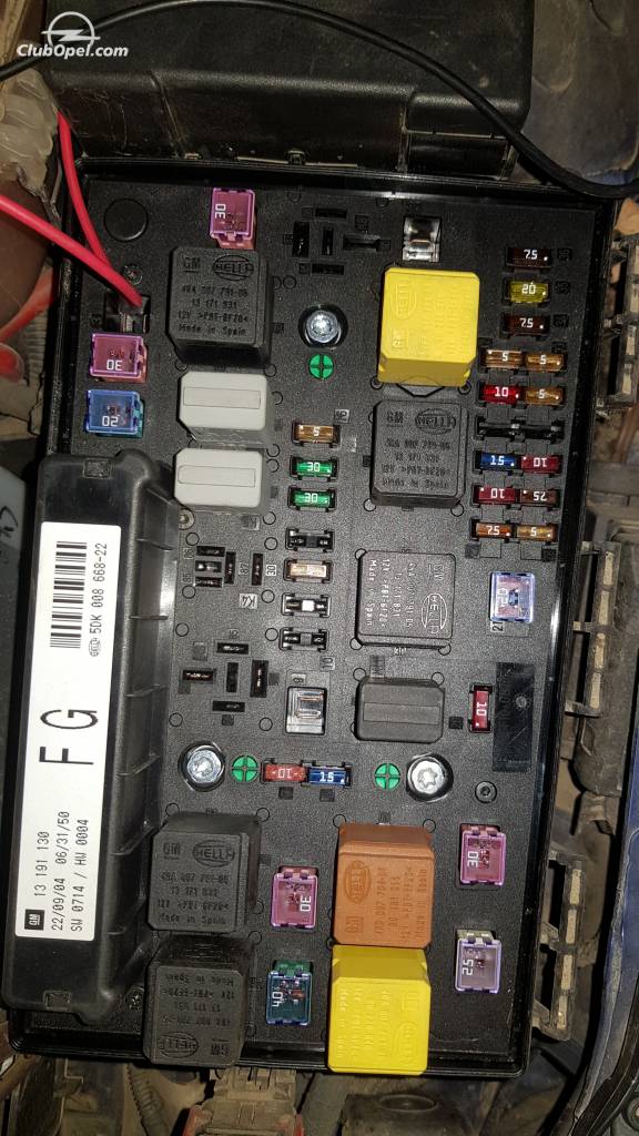

Vrem si noi o poza cu firul rosu de la bobina de inductie.
  • AValentin33
  • Mesaje scrise: 176
  • Cont inregistrat: 20 Dec 2018
Nu e rosu, e negru, ma gandeam la borna

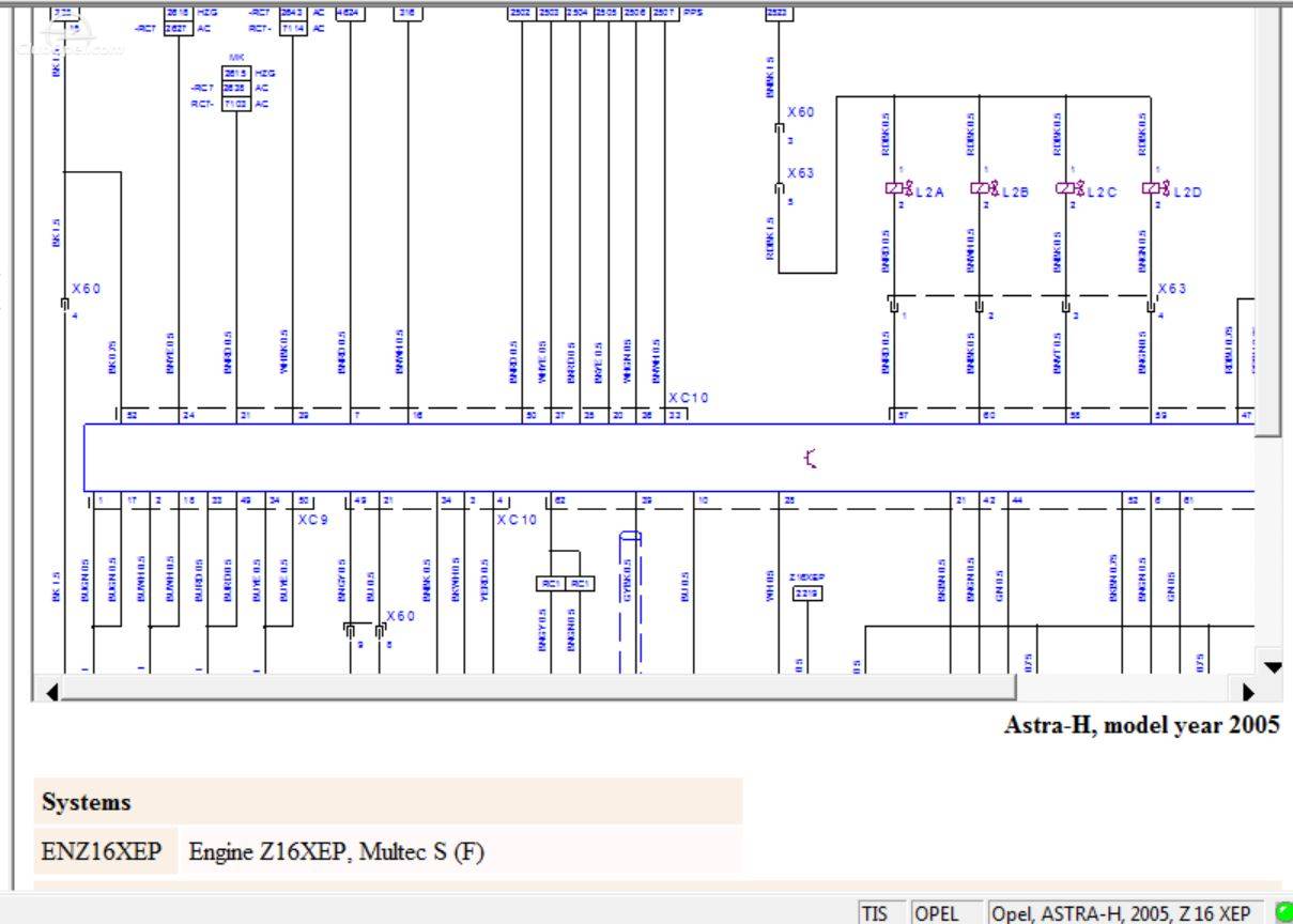

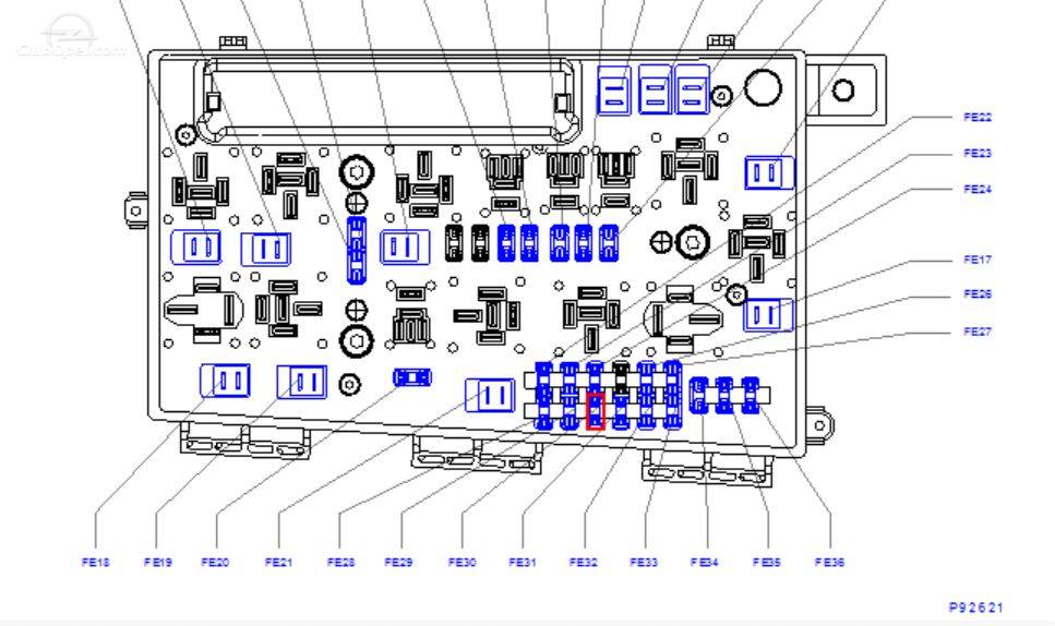

Firul ala vine din siguranta FE30, vezi mai jos (cea marcata cu rosu)
verifica daca siguranta e la locul ei si apoi cu lampa sau aparat de masura verifici daca pleaca plus de la ea.

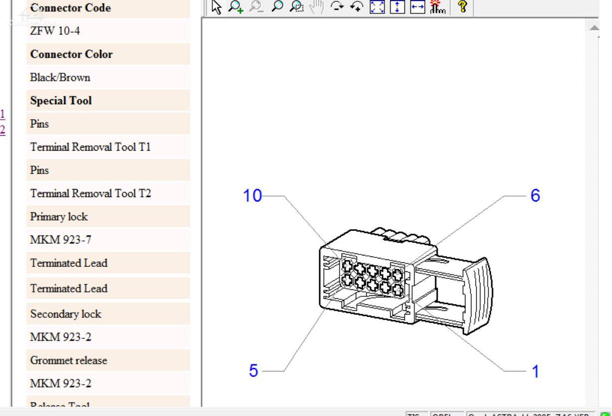

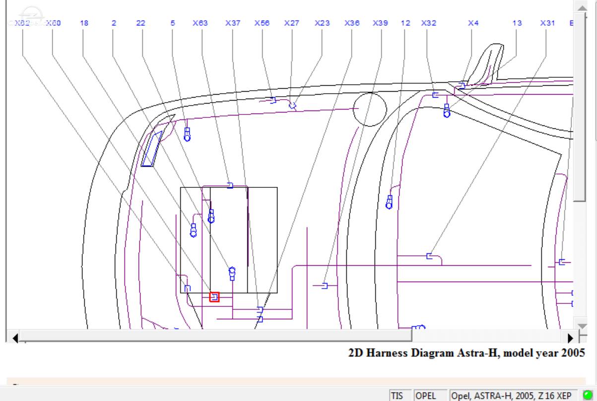

daca pleaca, firul negru pe care il intepi ca sa porneasca ajunge la bobina dupa ce trece de o mufa notata pe schema cu X60, vezi mai jos in stinga pozei
mufa aia o gasesti unde arata urmatoarea poza, poate ai o problema acolo (mufa oxidata)
ea ar trebui sa fie asa
firul negru ajunge in pinul 4, desfaci mufa si vezi daca ai plus acolo cind pui contactul.

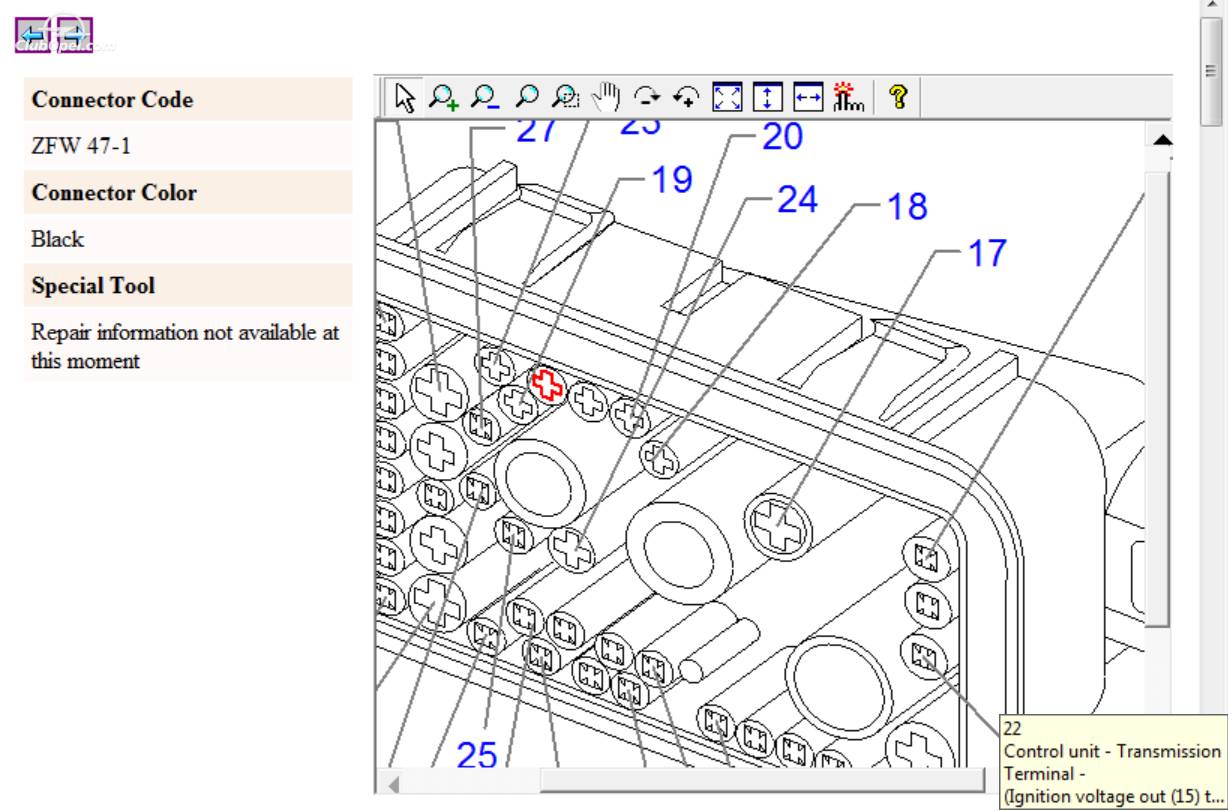

Bobina de inductie este alimentata prin siguranta FE30 de pe UEC (panou sigurante de sub capota). Daca (cu contactul pus) pe siguranta ai +12V si siguranta este buna si pe boboina tot nu ai tensiune, verifici mufa de pe chiulasa sa nu aiba pinii oxidati si mufele de sub UEC ... mufa XE3, pinul 22.

gabimilo1 a scris:Firul ala vine din siguranta FE30, vezi mai jos (cea marcata cu rosu)

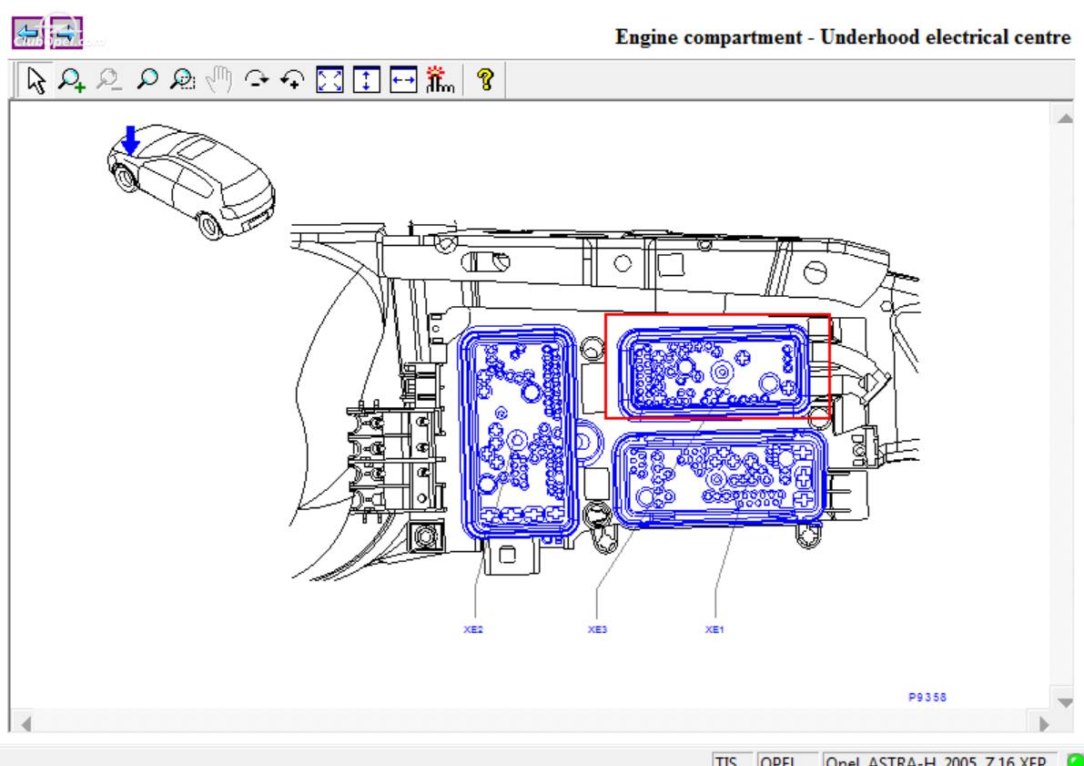

nu e doar asta de care am zis eu, mai e una de care vorbea colegul @sebage, vezi mai jos, aici am auzit de probleme cu oxidarea

mufa XE3, pinul 22. Nu stiu care este pin 22 😢
  • gabimilo1
  • Mesaje scrise: 2,268
  • Masina: Zafira 2002 y20dth
cel cu rosu de mai jos

de acord cu @sebage, din x60 merge direct in bobina;
poti verifica daca si pleaca plus de acolo (presupun ca ai verificat in mufa x60, partea dinspre tablou (mufa mama)!
cum am zis, vezi si in x60 tata, poate e oxidat firul in sertizarea de la mufa tata, daca e ok e clar fir intrerupt intre x60 si bobina (da, presupunind ca ai facut si relatat corect)!

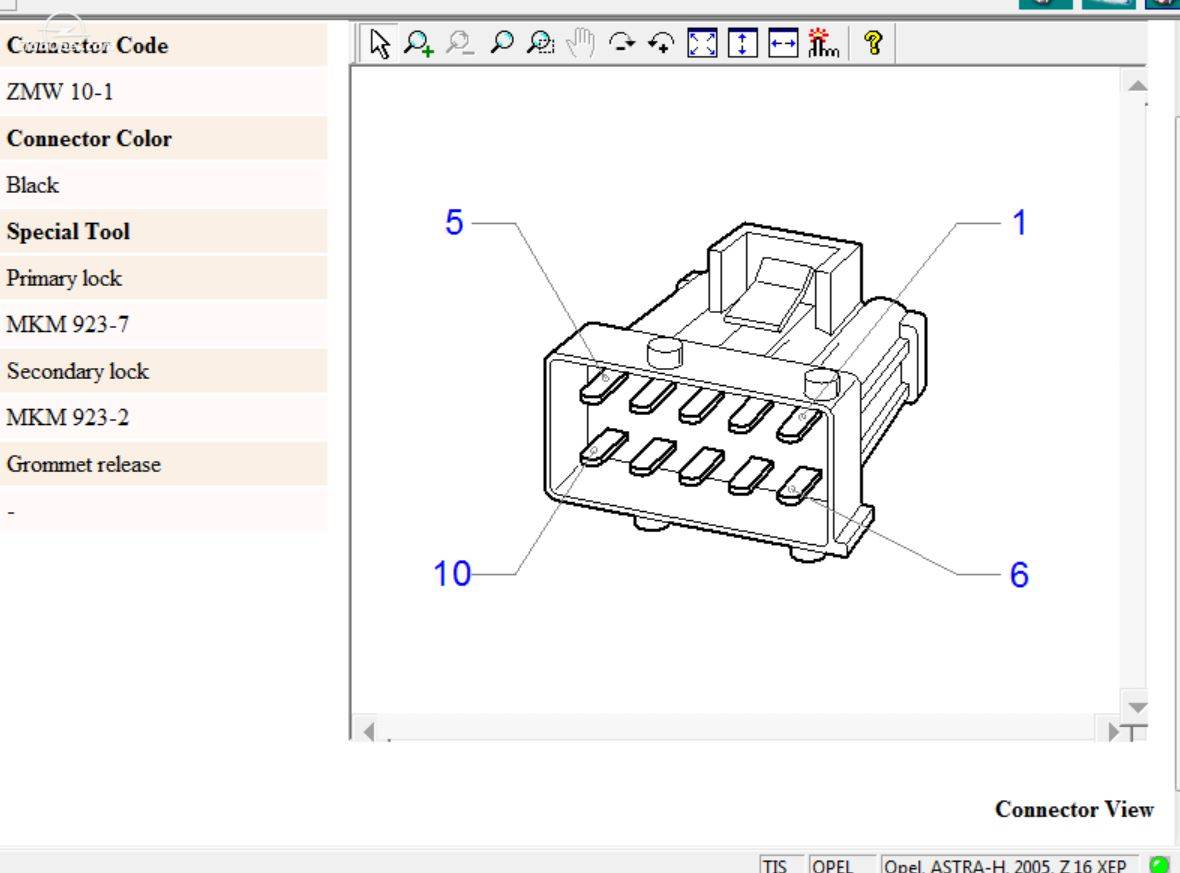

uite pe x60 tata
problema pare sa fie in aceasta mufa (sertizare sau pin) sau pe traseu ( firul negru intrerupt).
  • AValentin33
Im mufa tata ce pin?
  • gabimilo1
pinul 4, asa zice pe schema pe care am postat-o mai sus.
in pinul 4 de la mufa tata x60 este un fir negru care merge pina la bobina, este cel pe care il intepai tu si dadeai plus ca sa porneasca.
