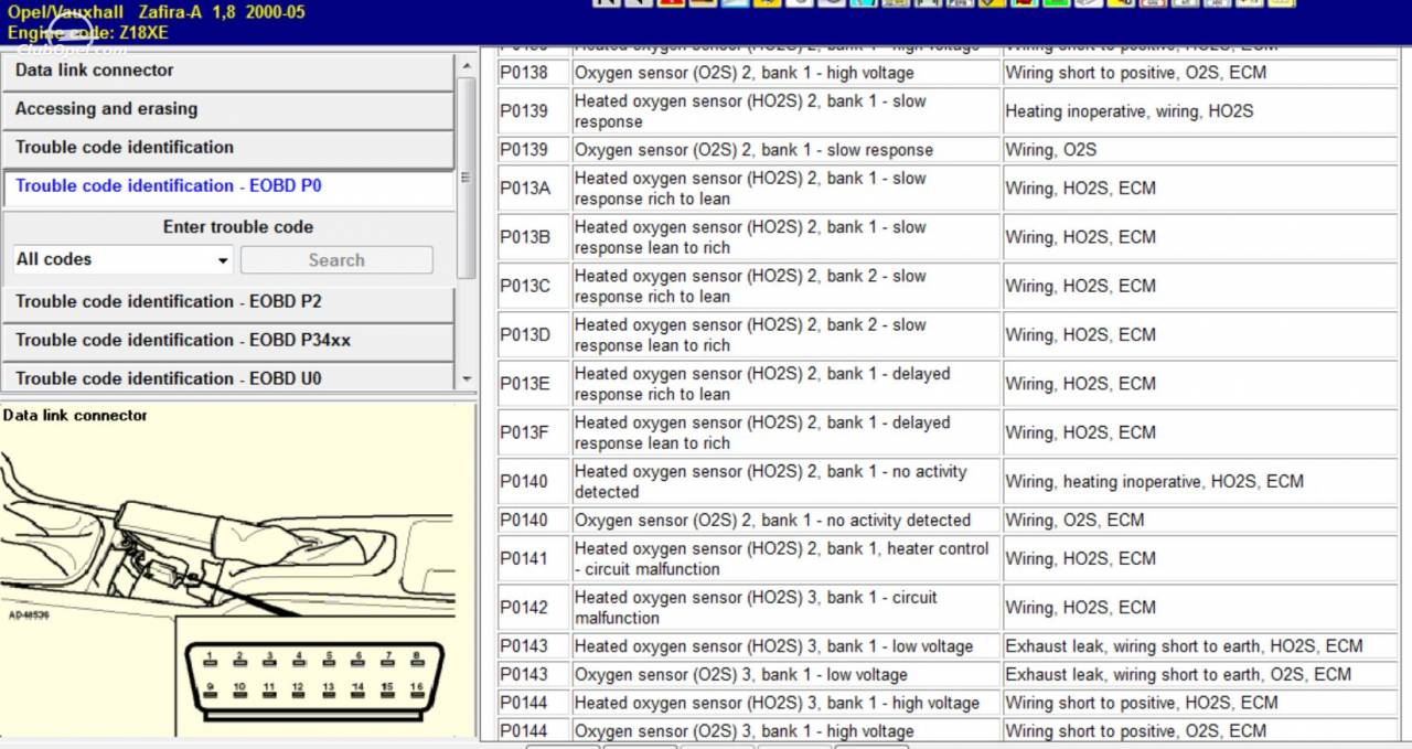

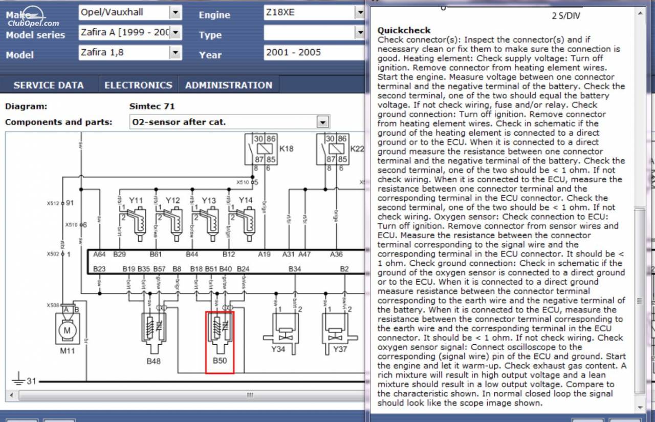

Am testul cu pedala mia dat douã coduri 0100 0140 am cautat pe forum am gasit despre 0100 dar de 0140 nimic știe cineva une pot afla sau ce este acest cod vã rog Multumesc

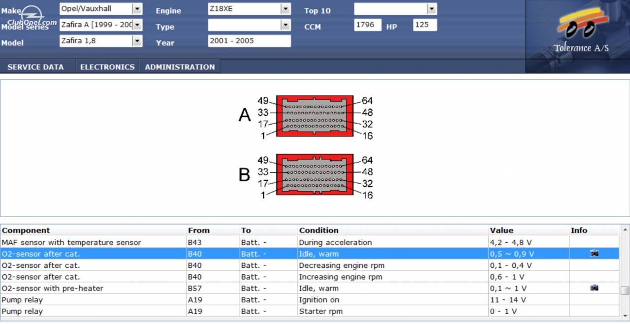

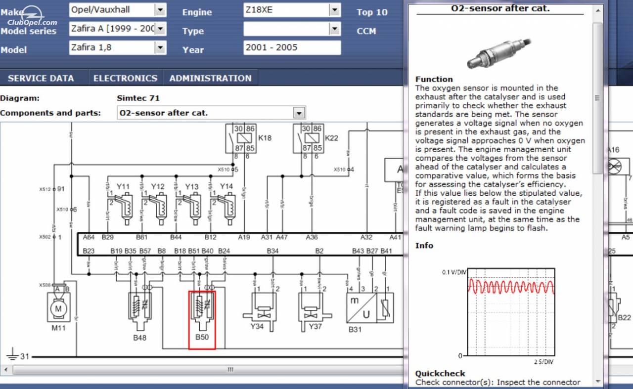

uite mai jos (sonde lambda)

ai facut ceva cu sondele ?

Care din ele sau trebuie amândouã am umblat și curãțat doar la contacte la mufa și doar la prima cea înainte de catalizator
Poate fi defectã fãrã sã mi arate vreo eroare pe bord? Am mers vreo 30 km și oras si afarã sã vãd de mai am ceva avertisment în bord și nimic, dupã reparația asta singurul lucru pe care il simt este nu mai am accelerație întîrziatã

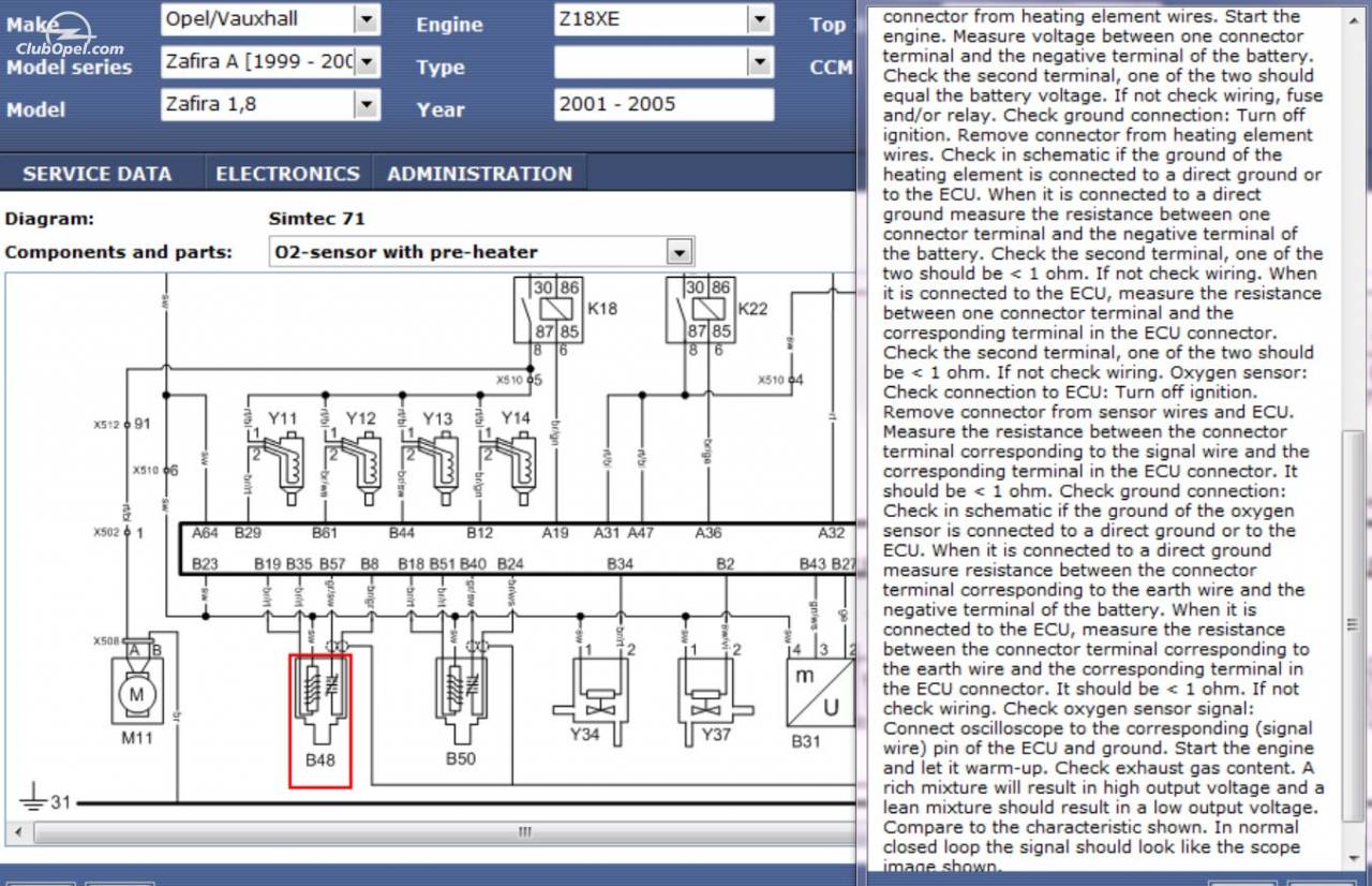

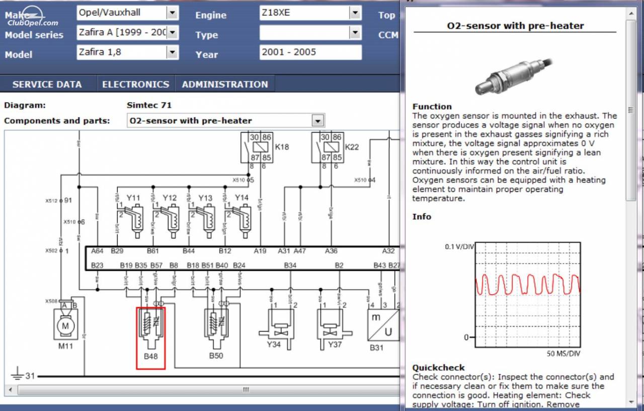

Eu as lua în calcul ambele sonde.
Cînd ajung acasa caut sondele in program si postez cum se verifica.
Sincer as încerca sa le schimb cu unele noi , ele sint cumva consumabile, nu tin la infinit.
Daca nu costa prea mult e o investiție bunã zic eu, insa trebuie sã fii sigur cã de aici e problema...asta ca sa nu dai banii aiurea.
În primul post ai zis ca unul din coduri a fost 0140, ala e cod de sonda, cred cã aia cu încãlzire.
Daca ai de unde sa probezi cu posibilitate de returnare atunci fã așa.

Ok trebuie un ohmetru sau volmetrudin câte știu pt probã

Da, multimetru, si in programul ala e data si oscilograma, ar trebui și osciloscop dar e mai greu de gasit.
Daca e defectã vreuna din sonde poate o poți determina doar cu multimetrul

Nu stiu, scrie in procedura aceea unde trebuie mãsurat, ai puținã rabdare te rog.
Eu am mai postat ceva despre probat sonda lambda dar era alt motor, de CORSA.

uite mai jos

Am facut un test la sonda 1 landa am mãsurat rezistența și am. o ....moartã doar dacã are ceva ampermetrul meu da am facut din nou o diagnoza mai exactã cu un alt program și mia dat o grãmadã de erori ma bãgat în ceațã
P0110
P0302
P1130
C383B
P0100
P0111
P0221
P1901
P2119
Am tradus specificațiile la toate și chiar nu stiu cu ce sa încep. Un sfat de meseriaș mar ajuta.

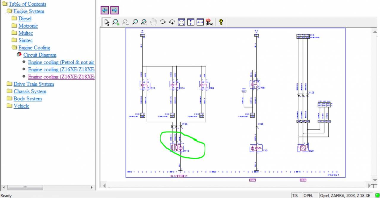

Cum pot afla dacã este normal la masina mea zafira 1.8 nu am ventilator AC în fata radiatorului lipseste sau așa este modelul, ac nu merge. Mi sa spus cã sunt și modele fãrã sau ma pãcãlit.......

sint modele care au un singur ventilator si modele care au doua ventilatoare.
daca ai un singur ventilator el trebuie sa mearga pe trei viteze - are un bloc de rezistente cu doua rezistente.
daca erau doua ventilatoare mergeau fiecare pe doua viteze.
trebuie sa vezi blocul acela de rezistente cite are - una sau doua.
schema e mai jos, cutie de transmisie manuala, aer conditionat.
la cutie de transmisie automata vad ca apar doua ventilatoare, tu de care cutie ai?

Blocul de rezistențe un de se aflã mai exact în zona dinte pompa frânã și baterie sau alt loc

Si ventilatorul care-l am pornește oferte repede chiar dacã stau cu motorul pornit pe loc 20 min ci pe bord abia trece temperatura de 90° și se pare pe pornește
pe o singura turație, maximã dupã zgomot
