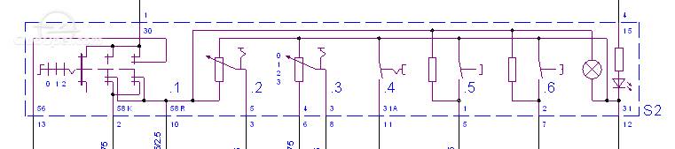

Salut , am un opel astra g 1.8 e4 (bertone) si de ceva timp ma chinui sa inteleg schema din tis a blocului de lumini.
Ce vreau sa fac este ca atunci cand pun contactul iluminarea bordului( butoane , clima , etc) sa se aprinda singure fara sa mai comut eu singur pe poziti . Am cumparat un DRL ( releu pentru scandinavia , 400 lei +) si l-am montat in speranta ca pe langa poziti si lumina de intalnire imi v-a aprinde singur iluminarea bordului , dar nu a fost cazul.

Deci :inteleg ca pinul 1 are 12v constant , si pinul 4 are 12v dupa contact , iar pinul 3 inteleg ca e outputul din dimmer pentru iluminare atunci cand aprinzi pozitile/ luminile de intalnire . Nu inteleg cum functioneaza s2.1 adica butonul pentru faza scurta/luminile de intalnire , nu stiu/inteleg ce pin porneste acel dimer . Vad ca pinul 3 duce la multitimer care banuiesc ca porneste iluminarea bordului . Pe mine asta ma intereseaza ca acel dimer/ potentiometru sa primeasca 12v dupa contact , dar nu inteleg cum as putea face asta deoarece am masurat pinul 10 care din cate vad are legatura directa cu acel dimer , si cand pun contactul are 12v dar iluminarea nu se aprinde decat dupa ce aprind pozitile din switch.

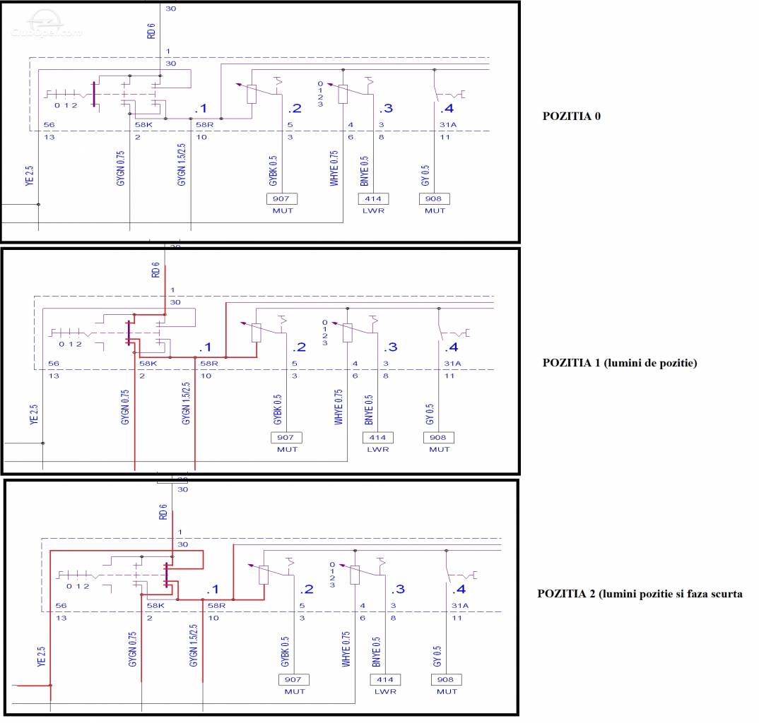

Arunca un ochi peste cele doua marcaje pe scheme.
In prima poza ai cele 3 pozitii ale comutatorului de lumini si traseul curentilor pentru fiecare pozitie a acestui comutator.
In poza 2, ai traseul care tie ti-a scapat din vedere, Pe scurt, tu ai alimentat doar potentiometrul (acesta dicteaza doar intensitatea luminilor din bord), dar ai omis traseul care valideaza/porneste luminile din bord. Aceasta separatie a fost facuta tocmai pentru modulul acela de DRL.
Sper ca acum este ceva mai pe inteles.

Salut , am revenit dupa ce am avut ceva timp liber si am testat practic am facut o legatura intre pini 58k si 15 iar rezultatul a fost exact ce mi-am dorit iluminarea bordului se aprinde imediat ce am pus contactul/pornit motorul. Din pacate vine cu o mica problema faptul ca am facut punte intre cei 2 pini acum cand aprind pozitiile fara cheie in contact/ cu cheia in contact imi aprinde contactul . In esenta daca cineva intra in masina fara cheie dar pune pozitiile masina "aprinde" ca si cand ai pune contactul. Acum mai trebuie sa gasesc o metoda de a limita cumva ca pinul 15 sa poata doar trimita 12v catre blocul de lumini , nu sa si primeasca , deoarece atunci cand pun pozitiile fara cheie in contact cei 12v permanenti de la pinul 1 ajung in comutatorul de pornire din contact(ignition switch).
