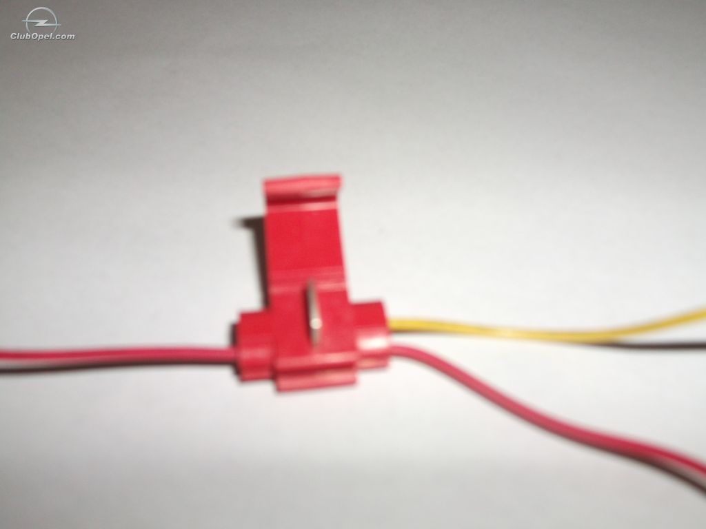

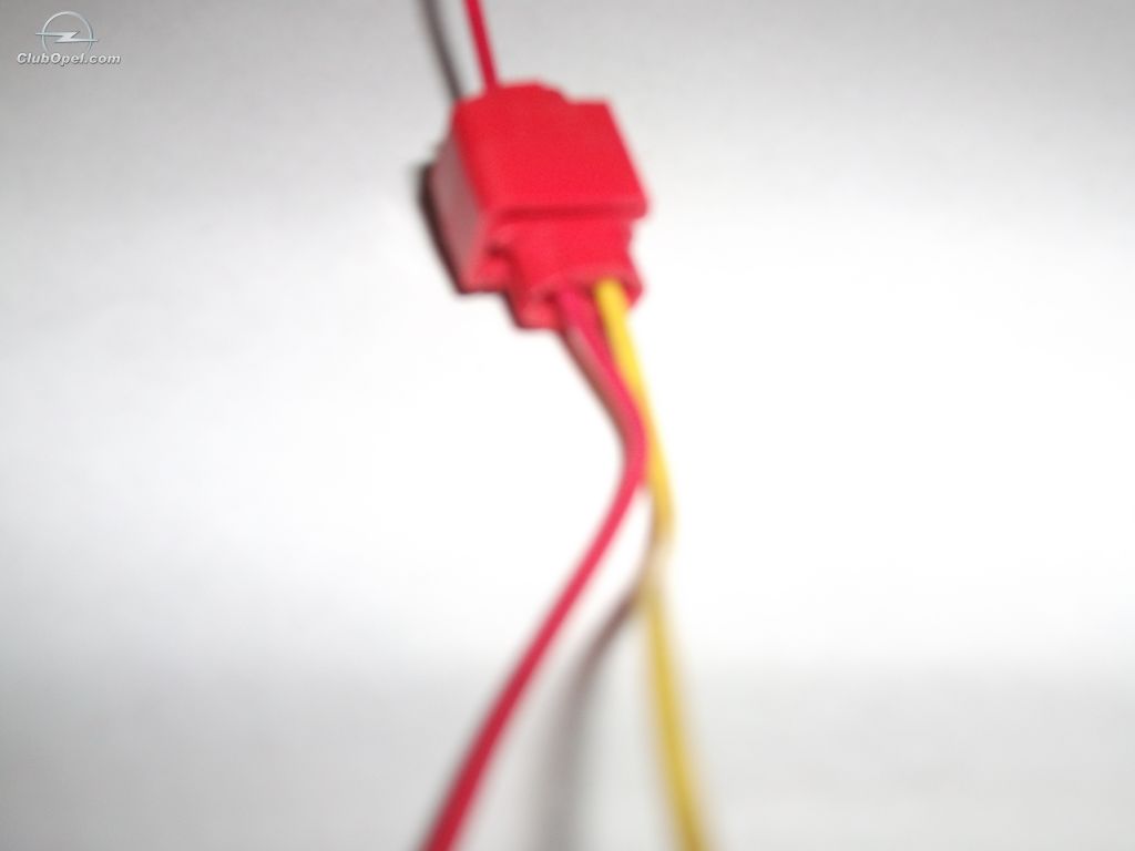

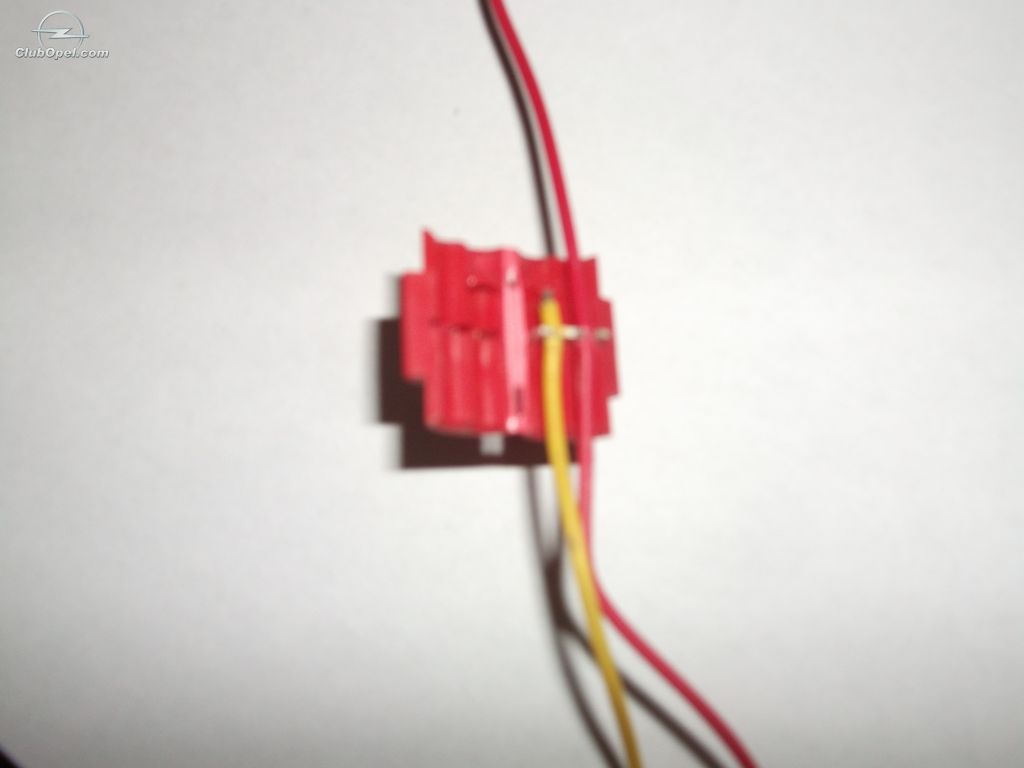

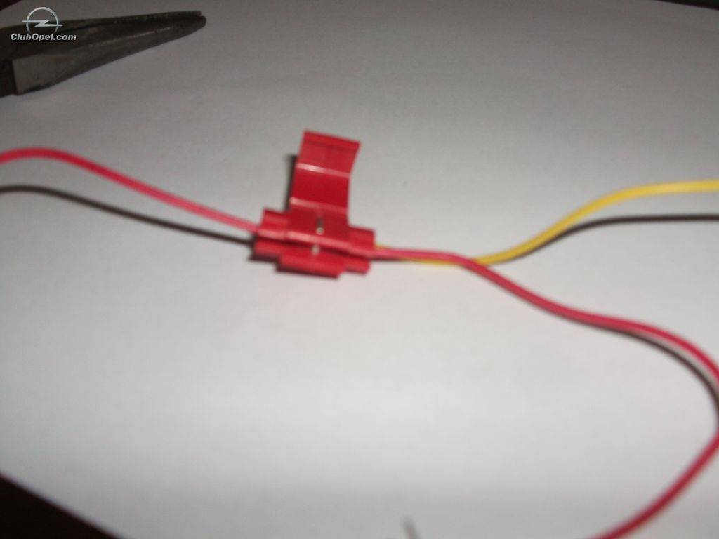

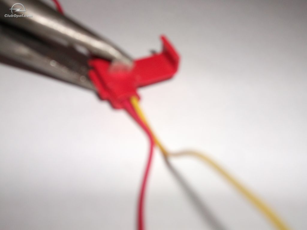

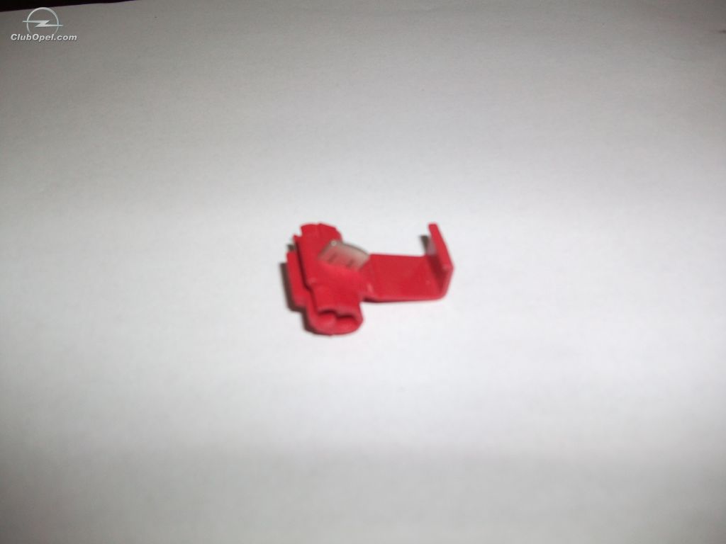

CORECT felicitari. Va arat si o solutie de conectare la instalatia masinii fara taieturi si izolatii , evitati astfel improvizatii slabe
eu am luat conectorii de la un magazin de piese electrice
  • ichimcornel
  • Mesaje scrise: 576
  • Masina: Astra 2004
Ar fi o chestie faina. Dar din cate am vazut trebe sa "infigi" metalul acela in fire, nu se tau firele? sau nu am vazut bine ? 😃
  • Leevy
  • Mesaje scrise: 197
  • Masina: Vectra 1997 x18xe
  • Cont inregistrat: 17 Mai 2009
Nu se taie ci doar se inteapa, eu cand am adus masina mea din germania avea sistem audio video si toate conexiunile la curent erau facute cu asa ceva , apoi am desfacut unul si am meres la multe magazine sa caut , pana la urma am gasit undeva un magazin care avea o cutie mare pe un raftcu asa ceva dar vanzatorul habar nu avea la ce folosesc dupa ce i am aratat a fost si el surprins
