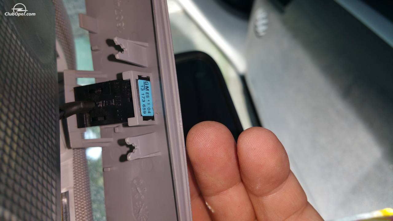

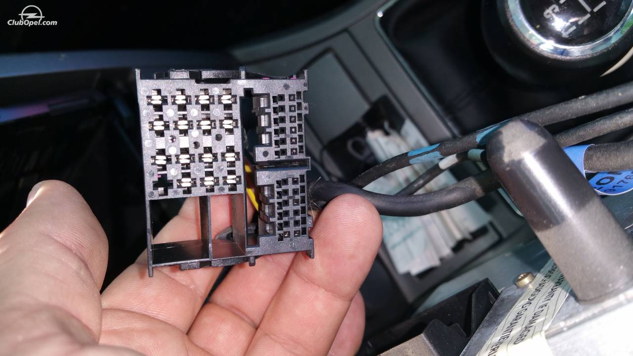

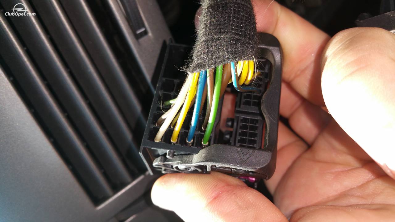

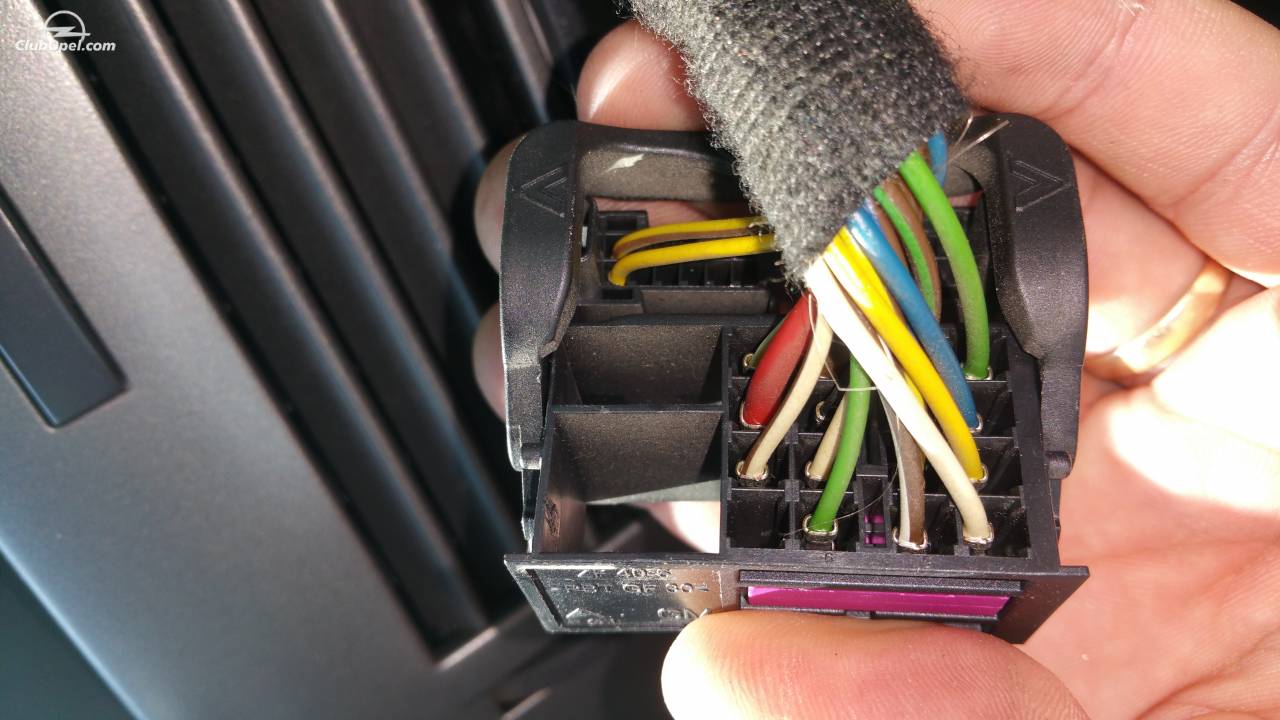

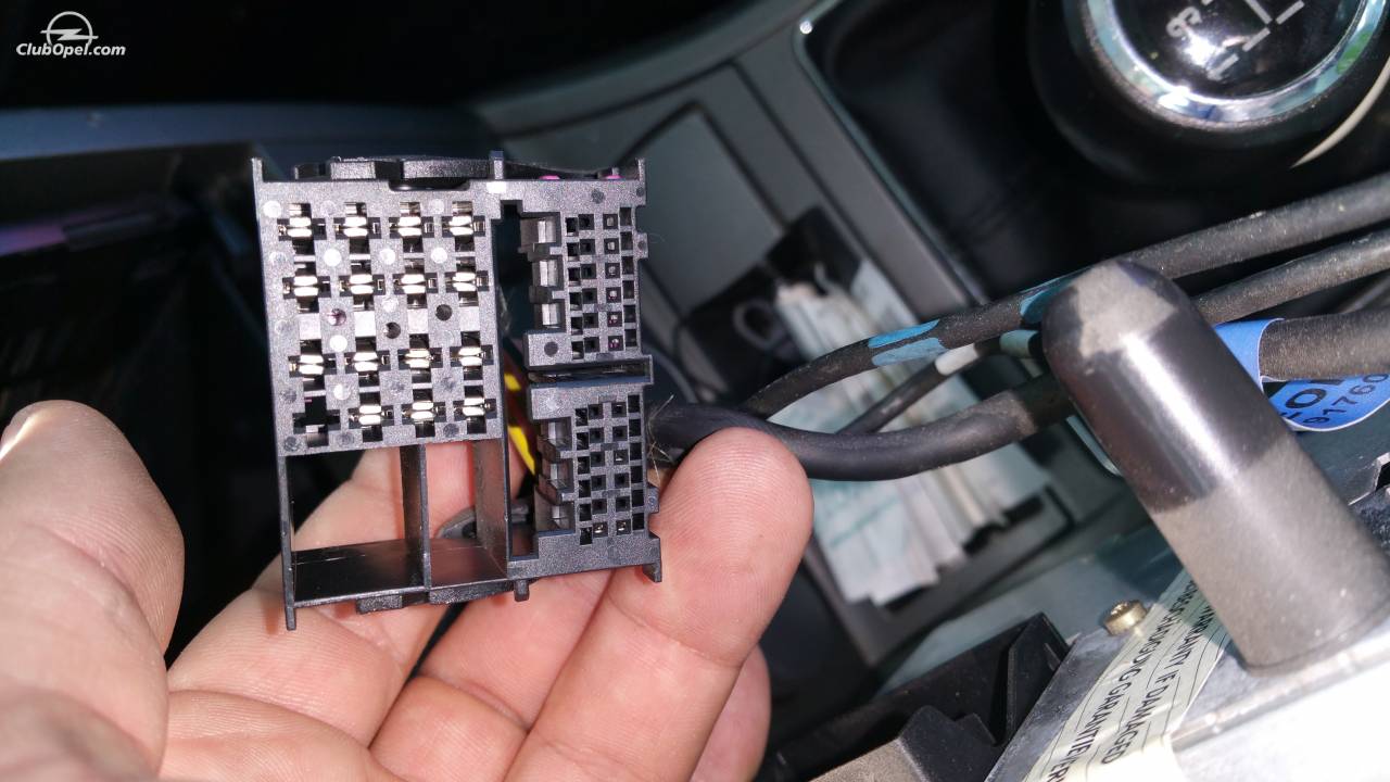

Salut. Îmi cer scuze pentru deranj. Am un Opel Astra h și de curând am achiziționat un modul bluetooth uhp 4 +microfon din dezmembrari . Am desfãcut plasticul de la plafoniera și am observat ca deja aveam un microfon instalat, iar apoi când am desfãcut unitatea centrala am observat ca am acei pini + fire legate la FAKRA (40+11+34) . INTREBARE? Este posibil sã am acea mufa cu 32 pini poziționatã pe undeva prin mașinã?
