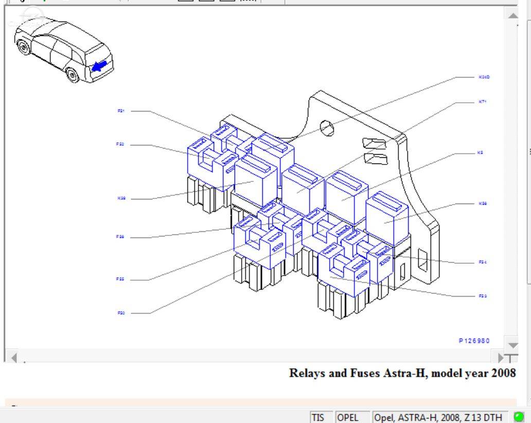

ai masina dotata cu acest tablou de sigurante in portbagaj?

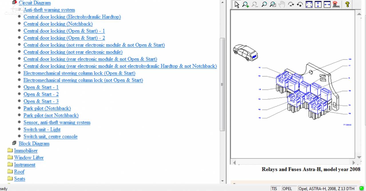

din lista din stinga care este masina ta? (cu ce este dotata?)
vad ca astra h din 2008 cu motor z13dth are mai multe variante constructive la inchiderea centralizata...

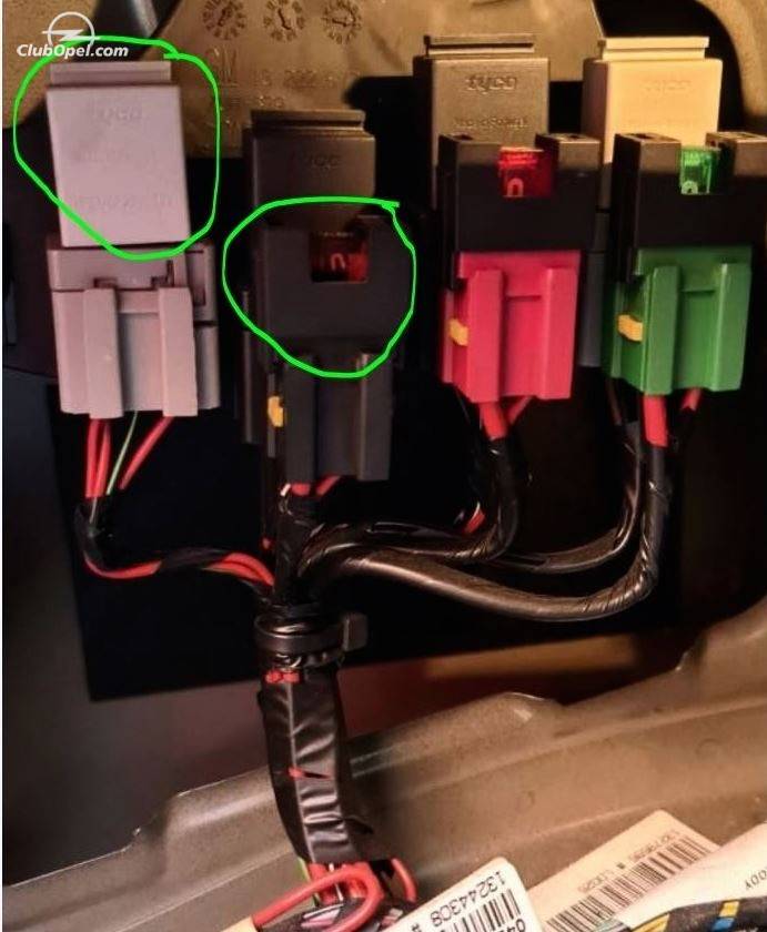

mie imi pare ca e tabloul de care spuneam mai sus doar ca nu este dotat cu atitea sigurante si relee.
daca vrei verifica siguranta si releul pe care le-am incercuit cu verde, siguranta sa o verifici cu aparat de masura si releul eventual scos si batut usor in el, poate are contacte lipite. (asta sperind ca acestea doua au legatura cu inchiderea centralizata)
este doar o parere, nu trebuie sa faci asa.

da am verificat cum ai zis tu doar ca sunt aceleasi probleme nu pot sa deschid doar din cheie manual restul usilor raman blocate daca ma urc in masina si apas butonul de deschis si inchis de mai multe ori la rand si in acelasi timp incerc sa deschid orice alta usa din interior reusesc dar dupa un minut sau 2 minute apasand butonul inchis deschis inchis deschis si incerc sa deschid din interior merge dar cu greu am sa schimb toate releurile din fata si din spate . am verificat instalatia electrica la usi dar nu este fir taiat sau frecat... masina este opel astra h 1.3 diesel an 2008. ms frumos pt informatie sa ai o zi buna!
