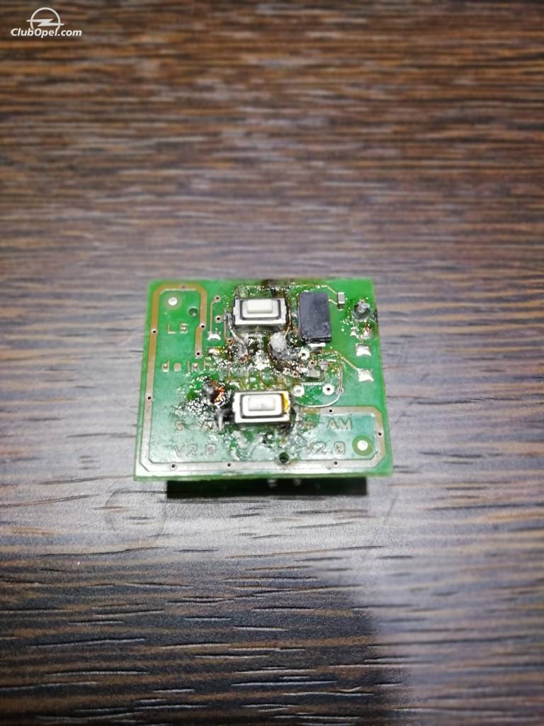

Salutare,
De curând am cumpãrat o cheie noua pentru mașina pe care o dețin(Opel Astra g,1.4 benzina,2008), întrucât cea veche nu se mai poate folosi la închiderea centralizatã.
Am incercat singur cu opcom sa o programez pentru închidere, însã opcomul nici nu a vrut sã intre în meniu(vreau doar pentru închidere centralizatã,am luat cipul de la cea veche și mașina pornește). Am fost la un prieten, și el a încercat cu opcom și cu alte dispozitive profesionale(parca de la Delphi -asa scria în soft) însã la fel nu a reușit sã intre în meniul de programare inchidere.
Menționez cã pentru citirea erorilor sau parametrilor de la motor funcționeazã.
De ce nu reușesc sã intru în meniu,ce e de fãcut?
O varianta ar fi sa iau tot modulul de pornire și închidere de pe alta mașina,sau sa refac cheia veche. Cheia veche este foarte dezafectatã, am dus.o inițial la un electrician(probleme cu butoanele), nu a reușit, apoi am umblat eu sa o lipesc, la fel. Îmi poate da cineva o schema cu circuitul electric, ceva sã o pot reface? Le ea scrie Delphi v2.0

Problemele pot fi multiple, cateva din aceste probleme, care imi vin acum in minte:
- poate fi o interfațã Op Com cu probleme (clona slãbuțã);
- poate fi o unitate de inchidere centralizata defecta sau nealimentata (de asta si problema cu cheia originala);
- poate cheia noua nu este cea adecvata (pe Astra G, sunt folosite mai multe tipuri de chei);
P.S. ce ati avut cu acea cheie ... arata ca dupa razboi nici nu vreau sa imi imaginez ce temperatura a suportat si ce campuri electromagnetice ...

Problema este cã nu pot ajunge în meniul de programare pt cheie, încã nu știu dacã cheia achiziționatã este sau nu compatibila. Ma pot duce la reprezentanta, undeva..credeți cã am vreo șansã cu soft original? Nu știu...sau sa mã duc la vreun electrician sa verifice modulul de închidere centralizatã? Siguranțele le-am verificat pe toate, sunt ok.
Cheia a ajuns așa din cauza circuitului rupt, când s-au desfãcut butoanele de pe placa, au rupt și circuitul, și am încercat sã îi fac continuitate cu ajutorul firelor; sunt it-ist , nu electrician (am ceva cunoștințe în electronicã, însã sunt amator), drept urmare cheia a ajuns sa arate așa bine, nici nouã nu era așa :p
