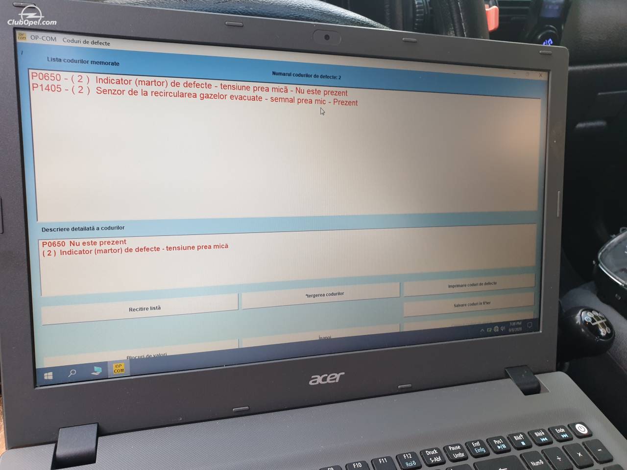

salut am un opel astra g 1.6 16v 2001, si i-am fãcut o diagnoza la un prieten cu op-com, mia rezultat doua erori pe tester: am martorul motor aprins.
P0650 Indicator (martor) de defecte- tensiune prea mica - nu este prezent
P1405 Senzor de la recircularea gazelor evacuate (semnal prea mic) -Prezent
Ma puteți ajuta ce este mai excat ? Tin sã specific ca masina nu are probleme decât la prima pornire indiferent când o fac se tureazã pânã la 2000 ture și își revin , si parca acul de turati incarca sa se miște puțin de tot în sus și în jos.
Va mulțumesc
Va las imagine mai jos cu codurile de pe tester.

Curata EGR si anuleaza fizic si soft.
Sterge erorile si vezi daca mai apare ceva.
