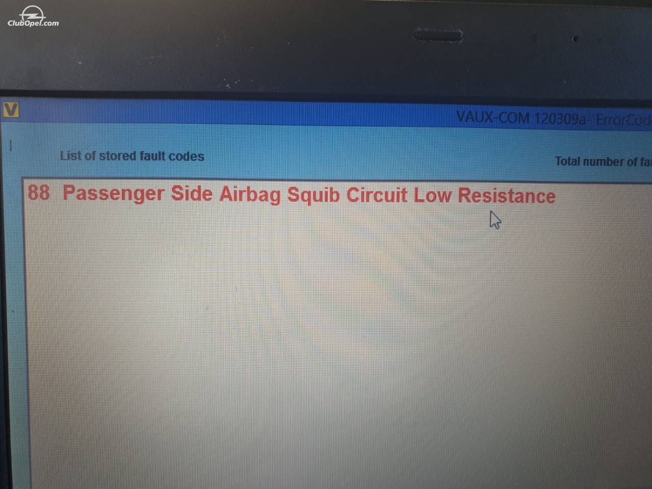

Nu se sterge nici o eroare. Airbagul pasager se pare ca este la locul lui are mufa bagata dar nu se stinge martorul. daca masina a fost lovita si a fost schimbat airbagul trebuie schimbat si calculatorul de airbag?

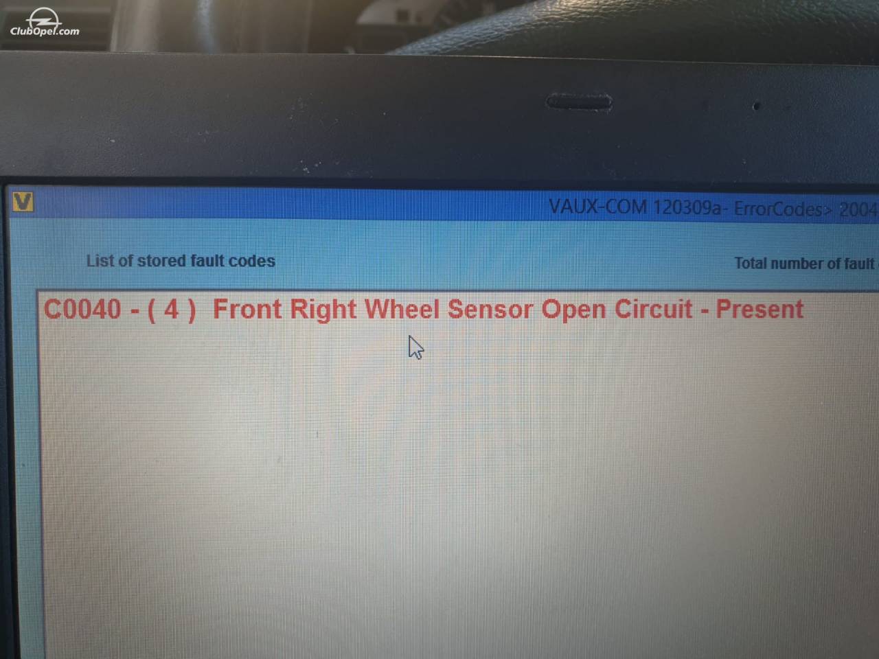

Abs - ul are senzorul de pe dreapta dus, zice circuit deschis, mufele sunt bagate dar senzorul nu il vede. Intrebarea mea este se poate schimba doar senzorul sau trebuie butucul cu totul? unii zic ca se schimba doar senzorul altii ca butucul cu tot cu senzor. Masina este un breack 1.6 16 v 101 cp din 2004 si are dicuri si pe spate.

2. senzor ABS dreapta ... fațã sau spate (presupun ca spate)? inainte de a schimba ceva, orice, te asiguri ca acel ceva este defect, nu schimbi la "ghici", pentru ca schimbi pe banii tai. Daca tot ai un OpCom, scoti mufa din senzorul suspectat si pe cei doi pini din mufa ce merge spre masina (nu pe senzor), conectezi un bec cu fire. Apoi incerci sa stergi eroarea, daca iti ramane eroare tot de circuit deschis, problema nu este senzorul ci fire sau mufe (poti sa si masori rezistența senzorului, pentru ca este inductiv, deci va fi aproape in scurt, dar pozitia este defavorabila, nu recomand).
multumesc frumos de informatie.
Problema cu senzorul am omis dreapta fata.
La airbag mufa este bagat dar dar am atast si o poza sa vezi exact. zice ceva de rezitenta scazuta.

Pentru eroarea asta, nu ai treaba cu calculatorul de airbag. Scoti mufa din airbag si incerci sa stergi eroarea. Daca ai firele prinse pe undeva, va ramane aceeasi eroare. Daca se sterge aceasta si o sa apara eroare de circuit deschis, probabil ai un airbag sarit si o tentativa esuata de "pacalire". Poti sa intri in OpCom si pe parametri si sa vezi exact ce rezistenta vede calculatorul pe acel airbag.
Treaba cu verificatul ramane valabila si pe fațã, doar ca aici poti si masura mai simplu direct senzorul, trebuie sa aiba o rezistenta scazuta, fiind inductiv.
P.S. Faptul ca mufa este bagata, nu inseamna ca si face contact electric ...

Daca dupa ce scot mufa de la airbag si imi da circuit deschis si aibagul pare intreg adica la ochiul liber poate sa fie vorba de un alt airbag si calculatorul sa fi ramas cu eroarea de airbag sarit? sau poate sa fie airbagul cu defect? ce rezistenta ar trebui sa aibe pt a se stinge eroare?

Daca umbli la mufa unui airbag si se modifica acel cod de eroare, DOAR despre acel airbag este vorba.
Daca imi aduc aminte bine, undeva la 2.2 ohmi, dar nu sunt sigur, intri cu OpCom pe parametri (sau masurare valori) si compari cu celelalte. Nu umbla tu cu masuratori pe airbag, masuratorile le faci doar cu diagnoza, asa cum ti-am spus.

Da am inteles asta. pe mine ma interesa ce valoarea ar trebui sa aibe rezistenta la airbag, la alte marci de exemplu sunt alte valori si le poti singe cu rezistente. pe mine ma interesa sa sting becul pana gasesc o solutie sa o fac definitiva si functionala.

"Daca imi aduc aminte bine, undeva la 2.2 ohmi, dar nu sunt sigur" iar pentru a afla valoarea exacta "masuratorile le faci doar cu diagnoza, asa cum ti-am spus" adica ... "intri cu OpCom pe parametri (sau masurare valori)"

pentru martor airbag, daca ai airbag-ul soferului la locul lui, o cauza posibila poate fi spira. este piesa de plastic din spatele volanului care are mufa ce intra in airbag. aceeasi eroare am avut-o si eu si am rezolvat cu o spira de 50 lei din dezmembrari.
cu becul de ABS, problema este fie la cablaj, fie la rulment. eu le-am intampinat pe amandoua.
la Astra G, rulmentul are partea electrica alaturi de cea mecanica si se schimba doar impreuna. verifica firele inainte sa schimbi rulmentul.

Cu partea de aibag am rezolvat, nu era cel din bord era cel din scaun avea mufa iesita. am bagat-o la loc si sa stins becul.
Cu abs-ul problema este senzorul are un fir rupt exact din el. am cumparat alt butuc cu tot cu senzor, am facut o proba sa vad daca se stinge becul, am bagat mufa si am sters eroarea. nu a mai aparut. acum urmeaza ca saptamana asta miercuri sau jos sa schimb butucul si am rezolvat problemele.
