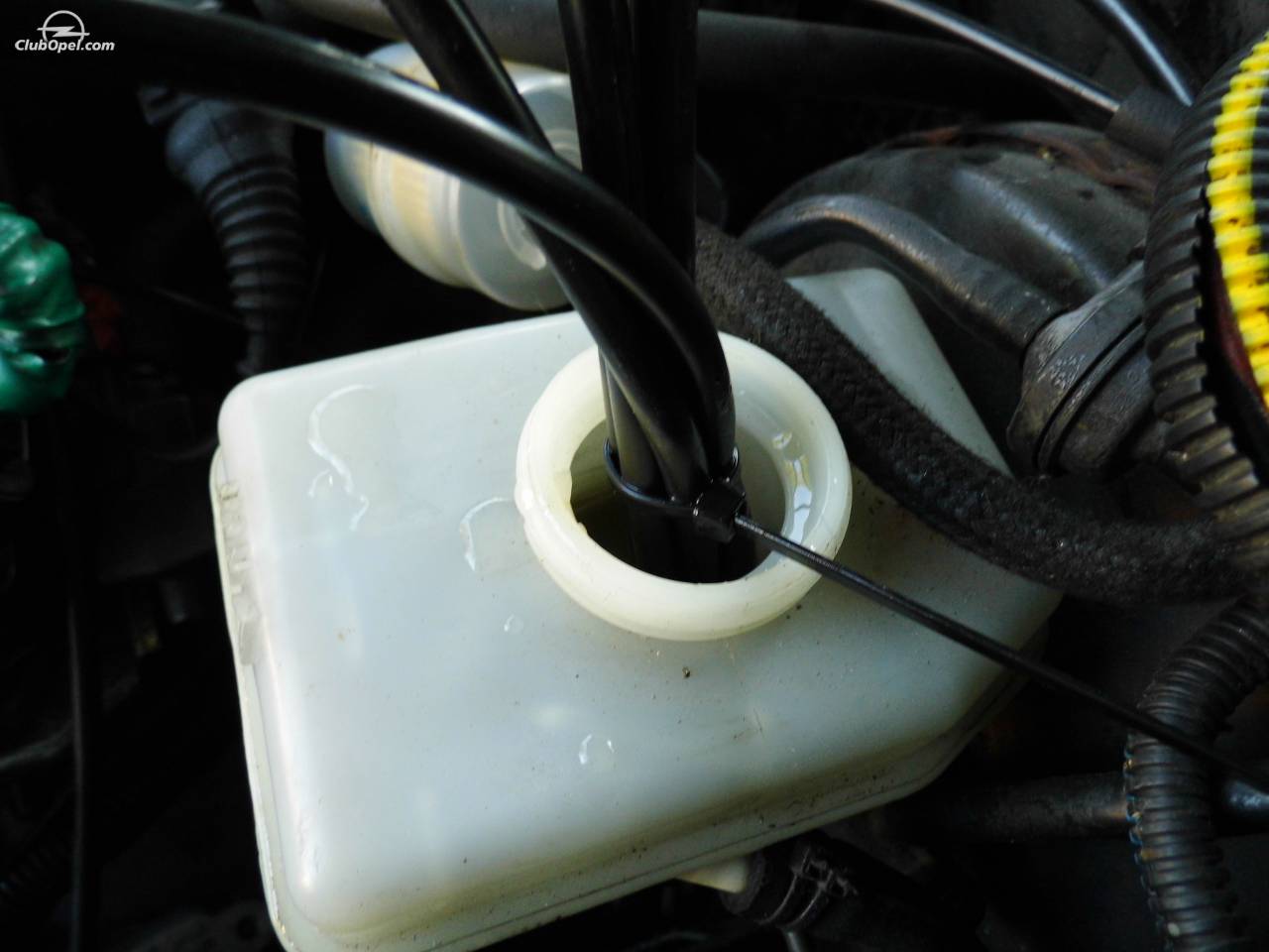

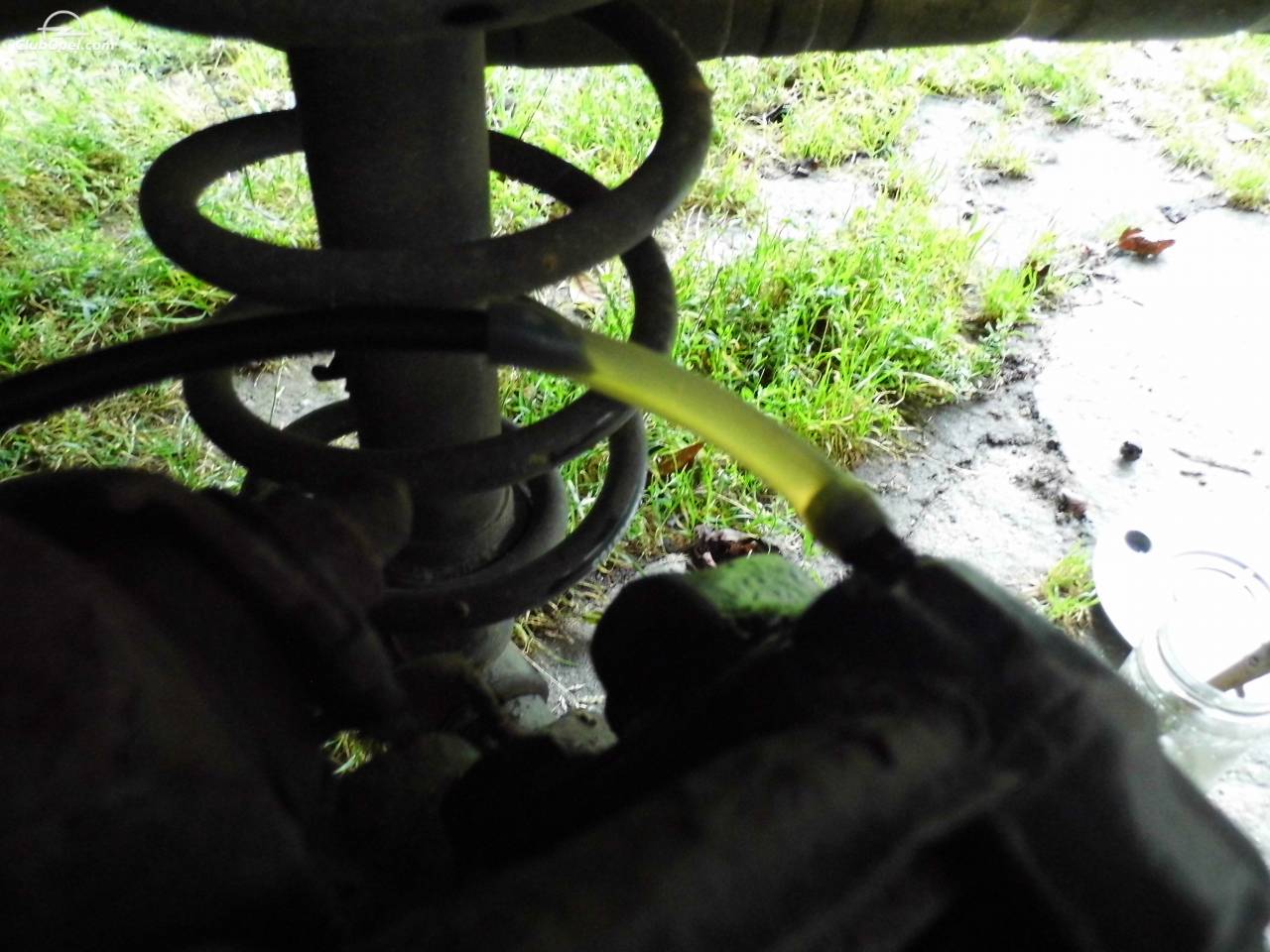

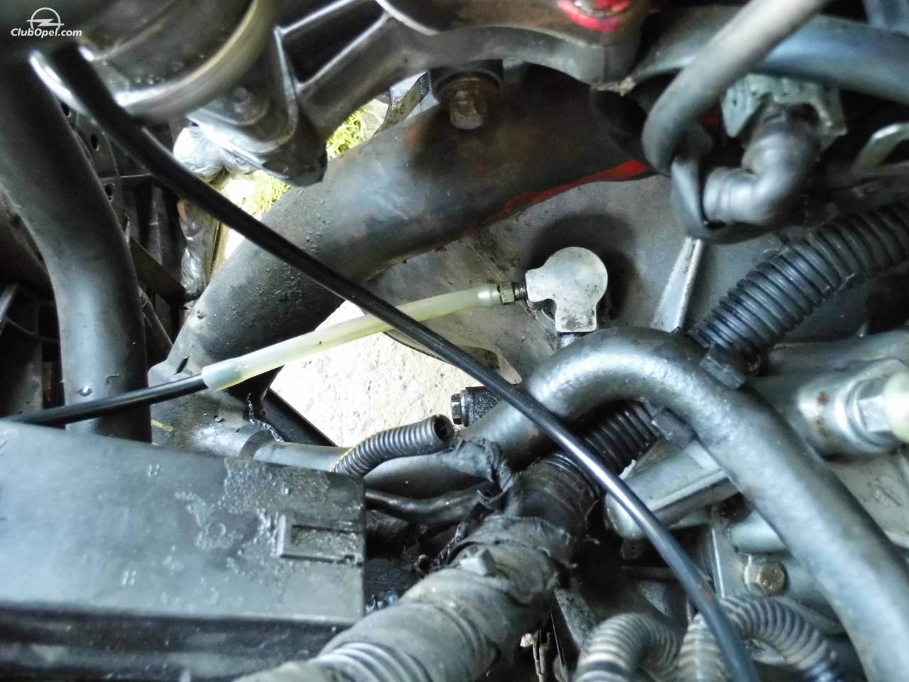

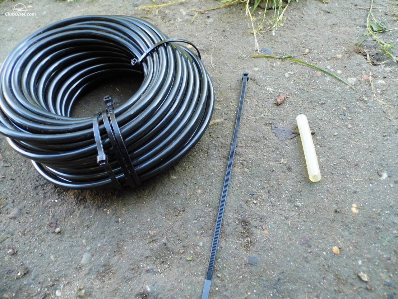

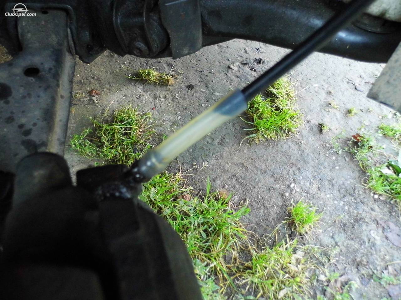

Periodic circuitul de frana are nevoie de intretinere(ideal o data la 2ani )si anume inlocuirea lichidului de frana urmata de aerisirea circuitului.Operatia nu e foarte complicata,dar presupune ceva munca si doua persoane...acum, daca nu vrem sa impartim berea si tigarile cu nimeni putem face asta si singuri,dar mai ales bine.Pentru asta avem nevoie de furtun de gradina semirigid(6mm),4bucati furtun siliconic transparent(sau 5 bucati daca aerisim si ambreiajul)si cativa soricei de plastic.Ridicam masina si desfacem toate rotile iar la fiecare dop de aerisire(dupa ce slabim dopul) conectam o bucata de furtun siliconic transparent(prin care putem vedea daca mai este aer de purjat) urmat de o bucata de furtun semirigid si le aducem pe toate in vasul de la pompa de frana centrala.Daca vrem doar sa aerisim circuitele facem pedala de 7-8ori,lent,apoi lasam pedala si strangem aerisitoarele;daca vrem sa schimbam lichidul din circuit atunci lichidul pompat il colectam intr-un vas separat iar in pompa centrala punem lichid nou si facem pedala.In timpul asta trebuie sa avem grija ca pompa centrala sa nu ramana fara lichid,in caz contrar trebuie repetata operatia de aerisire..mare grija la final sa punem la loc dopul din cauciuc pentru protectia surubului de aerisire la fiecare etrier in parte!
