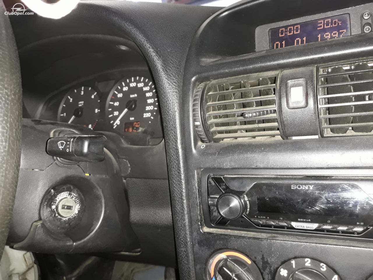

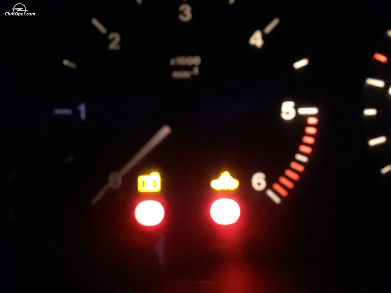

Azi am parcat masina,iar dupa jumatate de ora cand am vrut sã plec,Nu a mai pornit. Stau aprinsi martori în bord, kilometrajul, dar cand dau la automat ...Nimic.Scot cheile din contact,bordul rãmâne aprins,pânã iau borna de la baterie. Pun borna, se aprinde bordul din nou chiar daca nu am cheia in contact.Ma poate ajuta cineva ,va rog ???

Cheia nu se invarte mai usor in butuc? Posibil sa se f rupt tija de la butuc, caz in care trebuie sa cumperi alt contact mecanic

Se învârte la fel,doar ca nu mai are acea revenire dupa ce dai la automat.Nu revine singura în "poziția de mers"

Ai rupt limba contactului.

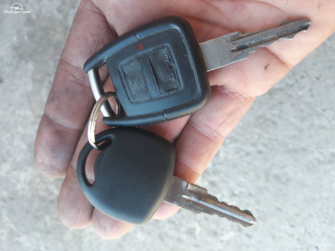

Revin cu problema mea,sper sa nu plictisesc pe nimeni,dar nu mai stiu ce sa fac.Am de montat contactul,avea într-adevãr tija ruptã..Am gãsit unul la dezmembrari ,l-am montat,am pus pe acelasi inel cheia veche cu cip-ul si cheia de la "noul" contact.Acum se comporta normal în toate pozitiile cheii dar...nu porneste ! Ar mai trebui facut ceva si nu stiu eu?

dupa mine pare problema de immobilizator.
poate trebuie scos cipul din cheia noua si dus undeva mai departe ca nu cumva sa-l citeasca si pe ala, iar cel din cheia veche tinut undeva aproape de cititor (ma gindesc ca poate il vede cimva si pe cel nou, habar nu am...).
sau daca nu merge asa, renunti la cheia veche si reprogramezi tot pentru cheia noua.

Cheia noua e fara cip

dar dupa simptome mie imi pare problema de immo.
poate trebuie cipul de la cheia veche in alta pozitie, stiu ca se lipea pe undeva dar trebuie sa caut.
