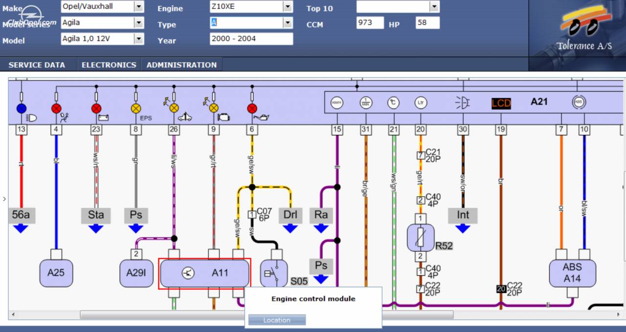

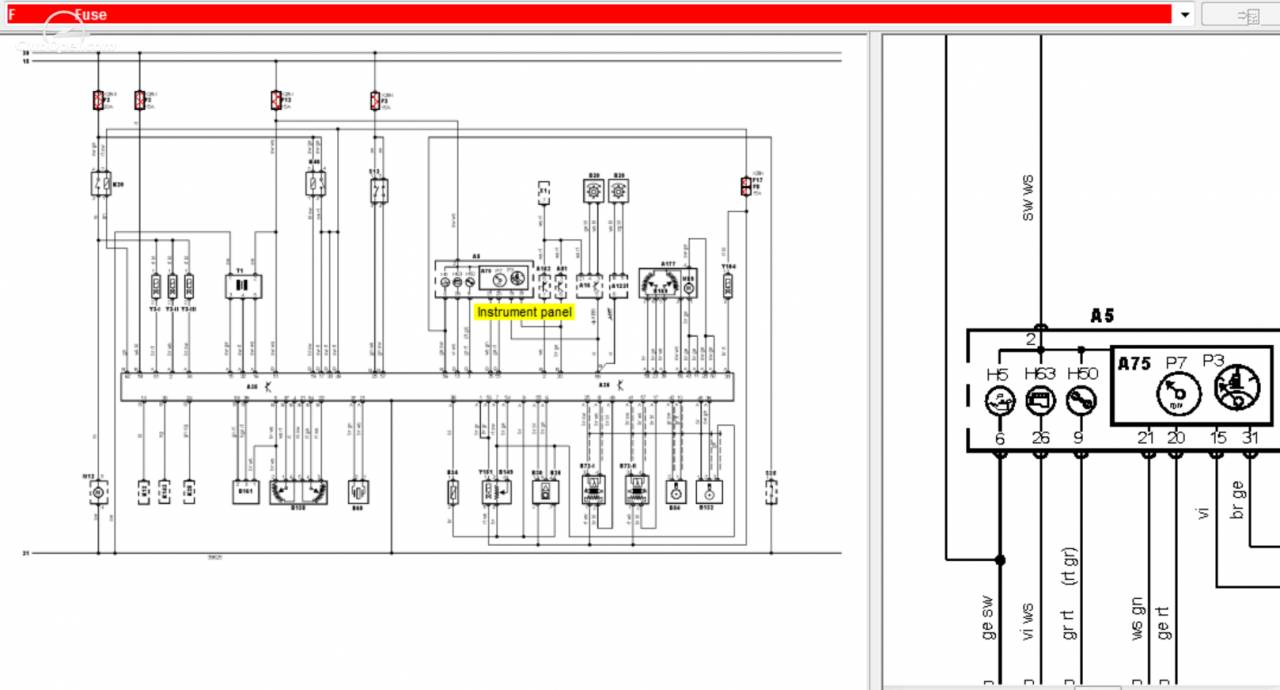

uite mai jos doua scheme, se vede in ambele ca acea sectiune care clipeste are legatura cu ECU, eu nu spun ca sint contacte imperfecte deoarece face identic de fiecare data (eu asa am vazut, la contacte imperfecte ar fi facut aleatoriu).
de asta mi se pare ceva in neregula cu bateria, ecu pare sa comande mereu aceeasi "partitura" (flasurile par identice mereu).
daca vrei caut si schema ecu din tis, daca ajuta cu ceva (poate le ai si tu)
ecu comanda cu minus acele leduri, plusul vine din sig 15, daca era o problema acolo mai faceau si altele probleme.
poate vreo mufa ecu (o sectiune a mufei), dar , cum zic, prea face la fel ca sa fie contact imperfect (poate nu vad eu bine clipirile.)
l.e . - poate identic nu e o exprimare fericita din partea mea, dar ma incapatinez pe baterie....
