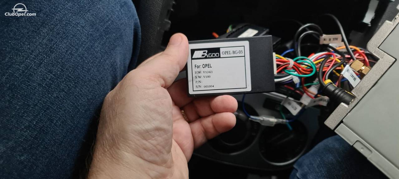

va rog daca se poate un sfat despre urmatoarea problema:
am luat un Opel Corsa D 2011 sh care a venit cu o multimedia XTRONS PC78OLO-S in locul celei originale.
Comenzile de pe volan nu functionau.
Am luat legatura cu cei de la XTRONS si mi-au spus ca trebuie cumparat un modul suplimentar de la ei pentru functionarea comenzilor de pe volan.
L-am cumparat, instalat, insa comenzile pe volan tot nu functioneaza.
Acum intrebarea care mi se pune este daca masina are CANBUSS.
Cum pot afla aceasta informatie?
Multumiri anticipate
  • sebage
  • Mesaje scrise: 2,642
Masina are, da. Acum...daca sunt si conexiunile facute, cine poate sti?
Undeva in spate, pe fire, ar trebui sa ai adaptorul de CAN (care a venit cu unitatea aftermarket. Daca este conectat corect si functioneaza, ar trebui sa porneasca automat unitatea cand pui contactul si alte functii de genul: comutare pe camera spate cand pui maneta in marsarier, poate si afisare usi deschise...
Ce modul ti-au vandut si cum l-ai montat?

Adaptorul de CAN cumparat este Opel (T8.3.19,CONFIG,Color,Rohm37xxx,TDA7786)
Da, l-am conectat in adaptorul cu care vine unitatea aftermarket.

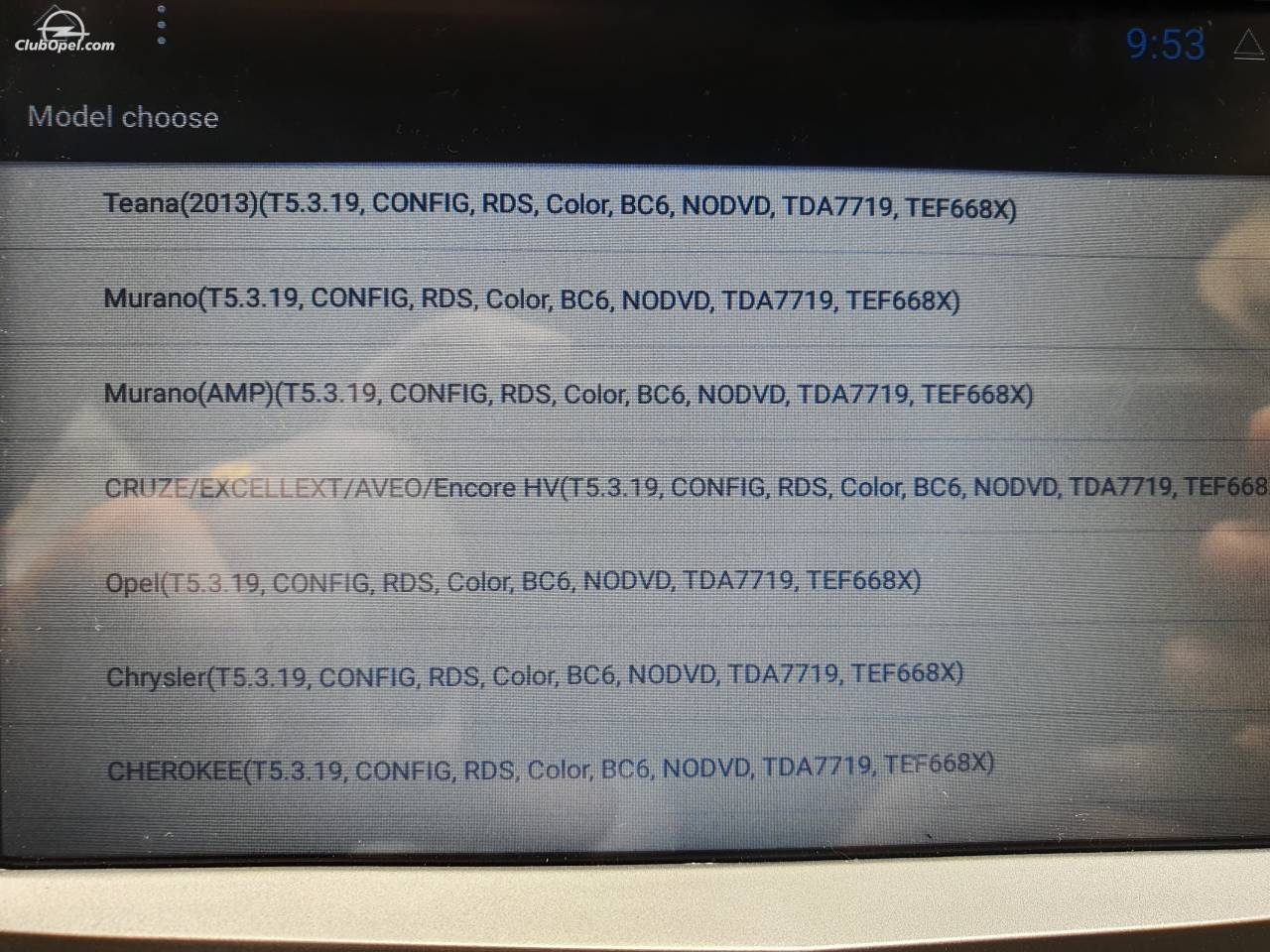

Unitatea porneste automat cand pun contactul.
Problema cred ca este urmatoarea: in setarile unitatii aftermarket, poti alege masina pe care este instalata.Aici toate modelele listate, inclusiv Opel, au specificat in paranteza T.5.3.19,RZC,CONFIG,RDS,Color, BC6, NODVD,TDA7719, TEF668X)

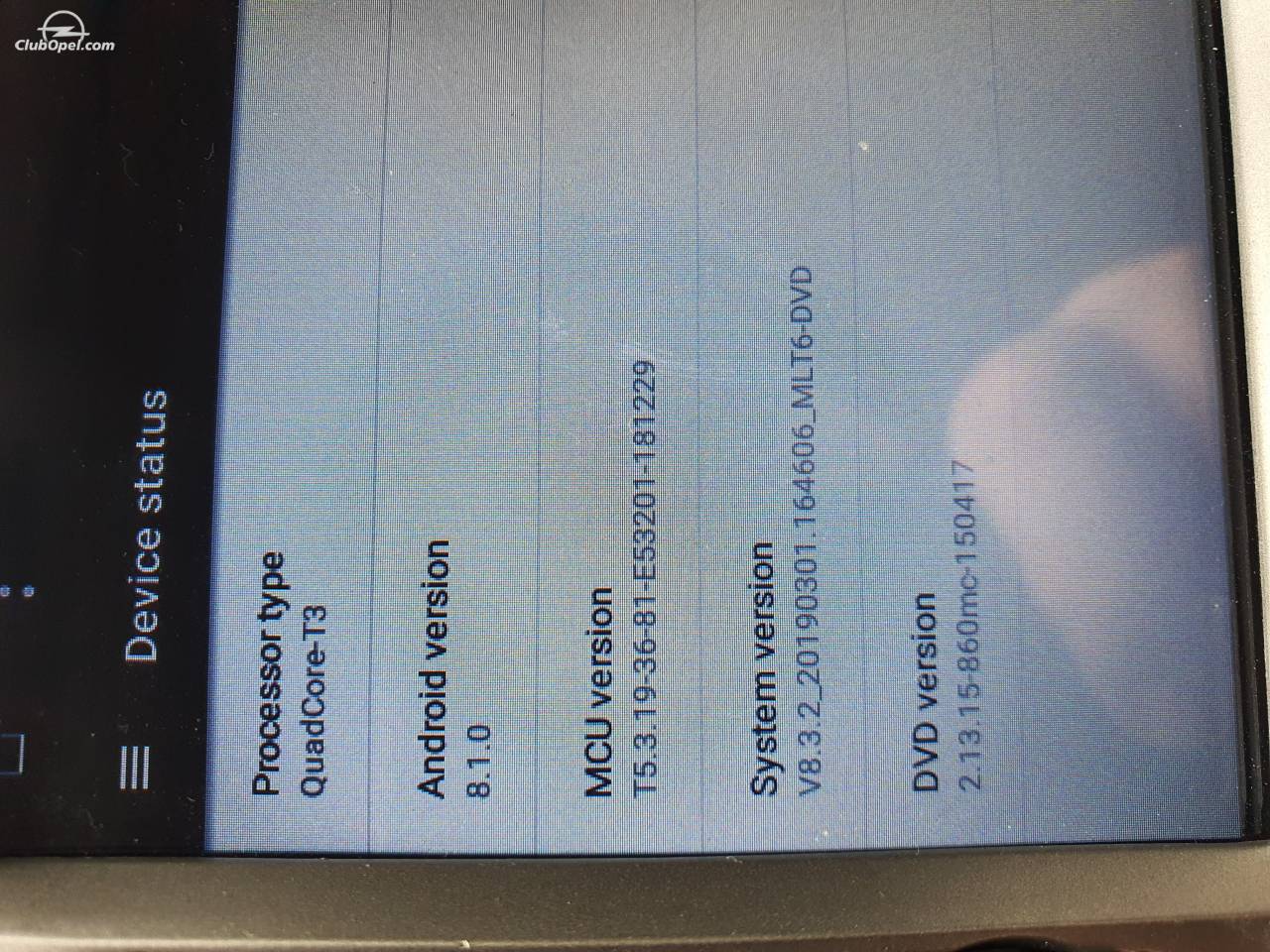

Aceaasi informatie cu T5.3.19 o regasesc si in Device status:
MCU version T5.3.19-36-81-E53201-18229.
Inclin sa cred ca este o nepotrivire de firmware
