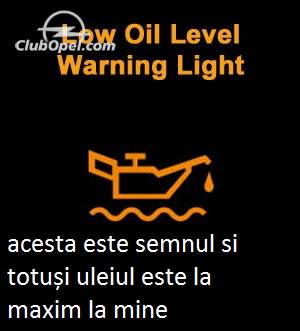

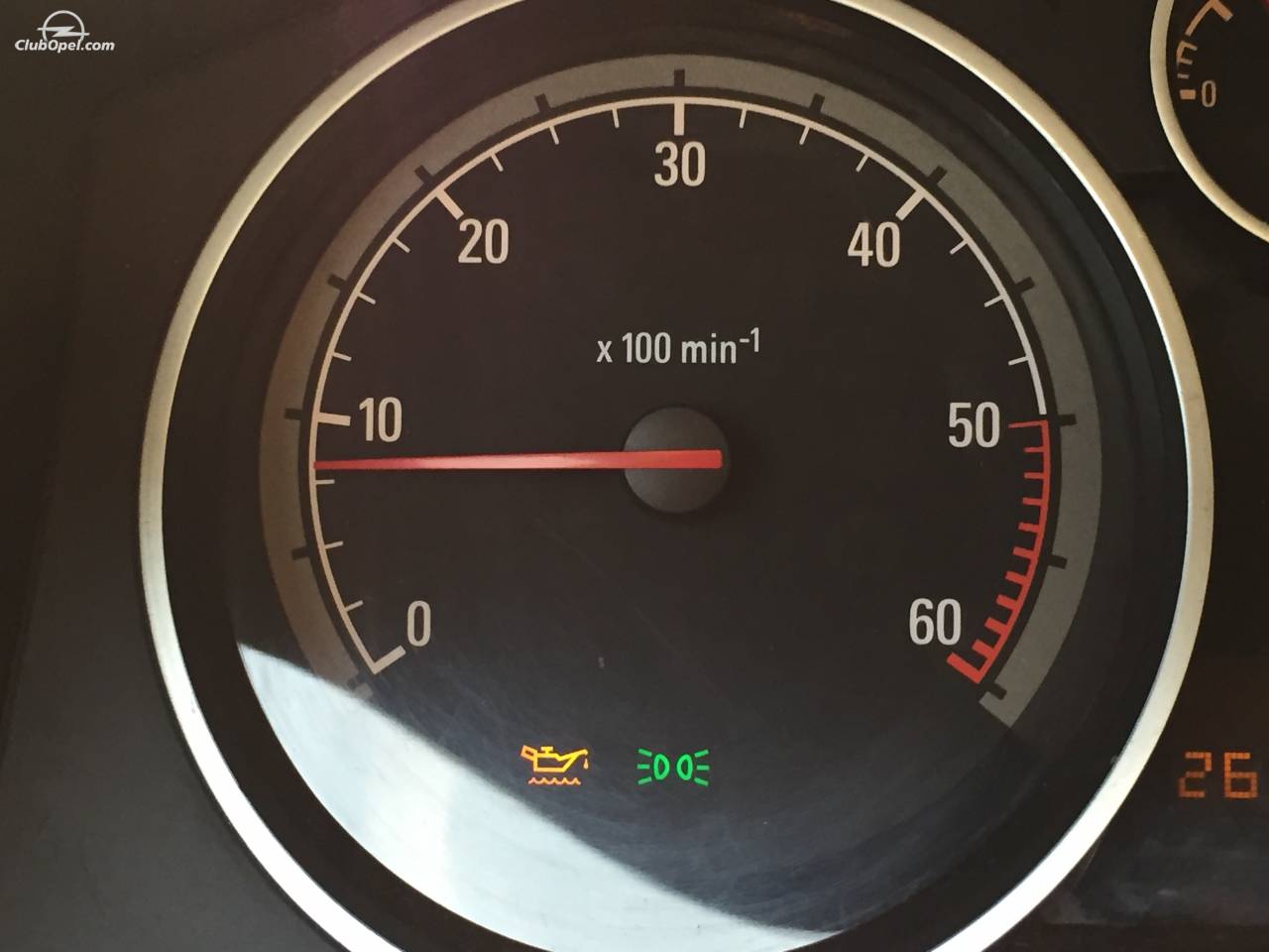

Simptome:
ma poateti ajuta cu acel martor din bord , nu gãsesc semnificatia lui. mai am si o serie de erori
Cod(uri) eroare: ce au apãrut imediat ce am schimbat distributia
si uleiul .
am bãgat 5 litri ulei și mã gândesc cã e prea mult ,la joja nu îmi aratã sã treacã de nivelul maxim.
Model: Astra H 1.7 CDTI
An fabricatie: 2005
Cod motor: Z17DTH

Martorul ala iti indica probleme cu nivelul uleiului.Am intalnit cazuri cand se aprinde ca ai prea putin ulei in motor,posibil sa indice si cand ai prea mult,nu stiu..Daca pe joja nivelul uleiului e ok,ori ai probleme cu senzorul,ori si mai probabil cine ti-a facut distributia a deranjat mufa sau instalatia electrica a senzorului.Da scutul jos si verifica daca mufa e infipta bine in senzor sau daca firele au tensiune si nu sunt avariate.Ca sa ajunga la distributie,se desface tamponul motor dinspre distributie,dupa ce ai suspendat motorul cu o scandura si un cric.Exact in zona in care iti vine sa suspenzi motorul e senzorul si cablaraia lui.Vezi sa nu fi distrus ceva pe acolo.

Am rezolvat , mufa ce intra la senzorul din baie era iesita pe jumatate si a trebuit sa o imping. Posibil cand am ridicat motorul pt a schimba distributia. Multumesc Cristi !
