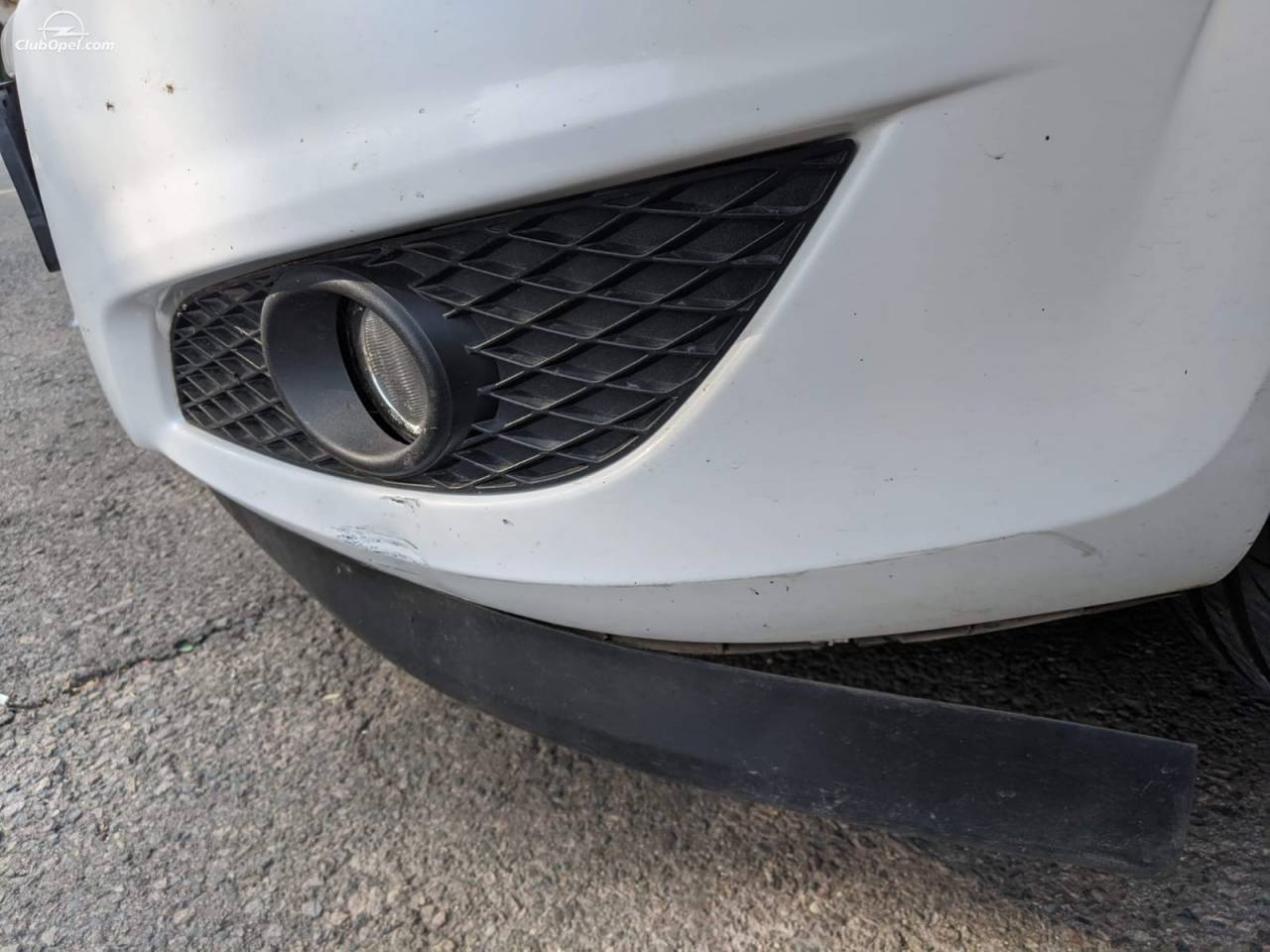

Hello guys!
Novicele a revenit la voi cu o alta problema legata de masina
Prietena mea zice ca a agatat o prelata, desi eu cred ca a urcat o bordura/luat o groapa si s-a rupt un cauciuc de sub bara fata stanga. Las o poza mai jos ca sa ma fac inteles pentru ca nu stiu cum se numeste si as vrea sa stiu ce sa zic cand merg la service sa comand.
Totodata poate fi comandata doar partea impactata? Am vazut ca la jumatate se imbina cumva, dar nu ma deranjeaza daca trebuie luat cu totul.
Inca o data va rog sa ma scuzati pentru limbajul de lemn, insa nu ma pricep, dar scoala merge bine si poate pana la finalul anului iau si eu carnetul

In termeni mai populari se cheama fusta , dar putem sa il numim spoiler.Se gaseste si la bucata , din fericire pentru posesori.Sa te uiti atent , sa nu fie prinderile de pe bara rupte.Iti trebuie cel din partea stanga , cod 1400561.

Prelungire barã fațã sau extensie barã fațã sau fustã barã fațã.
Sau mergi la magazin cu poza pe telefon si cu poza dupã talon.
Sau din link-ul urmãtor, poziția nr. 11
https://opel.7zap.com/en/car/a04/b/1/1-4/
