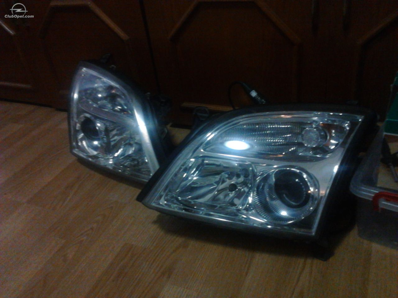

Nu stiu cum sa separ geamul de far, fiind in forma de 'U' suportul geamului si are mastic pe ambele parti!
Cred ca sunt multi care ar face operatia asta dar nu stiu cum sa procedeze mai exact. Un clip, face cat10000 de cuvinte!

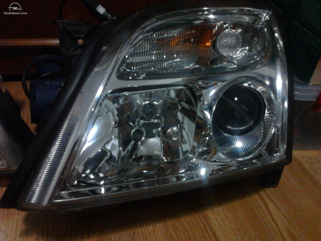

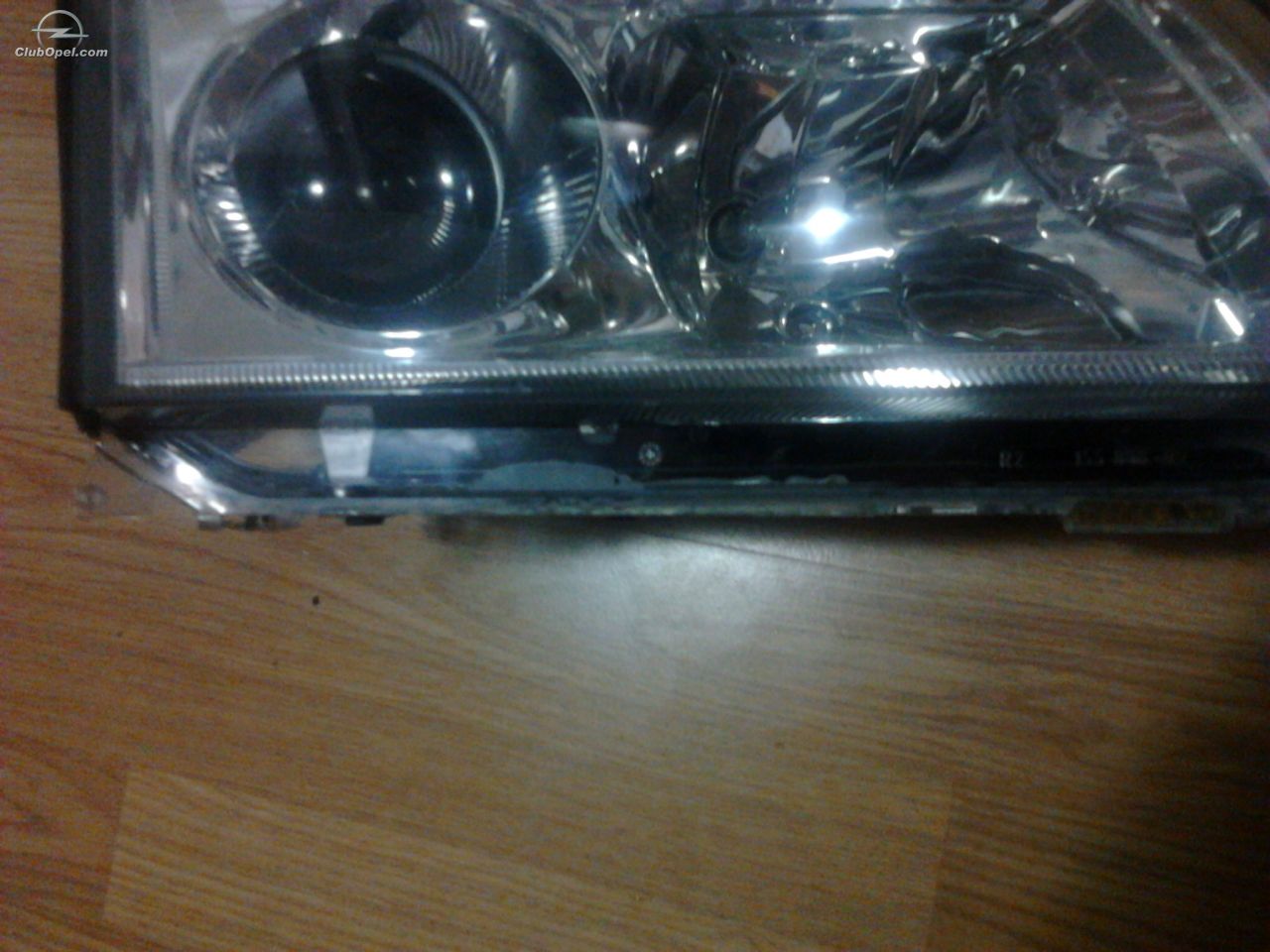

Am folosit o metoda mai "dura" pot spune. Am fortat marginea cu o surubelnita indoita(vazuta intr-un tutorial) , rupand marginea exterioara.
Am folosit silicon sanitar, transparent. Sper sa nu se abureasca. Oricum sunt multumit de rezultat. Ramane ca maine sa mai cumpar 1mp de folie sa fac si celalalt far. Chestia e ca e cam matuit cel necolantat. Nu va chinuiti cu foen-uri si alte prostii... Masticul acela e "enervant"

am desfacut farul (pre-facelift) in 10 minute.
aproape ca nu m-am folosit de pistolul cu aer cald.
am incalzit in 2-3 puncte si apoi am bagat incetisor o surubelnita pe margini si s-a cam desfacut singur...
ca farul nu se aburea niciodata, nu am gasit niciodata apa in el deci era izolat...
masticul care tinea farul inchegat s-a rupt.
