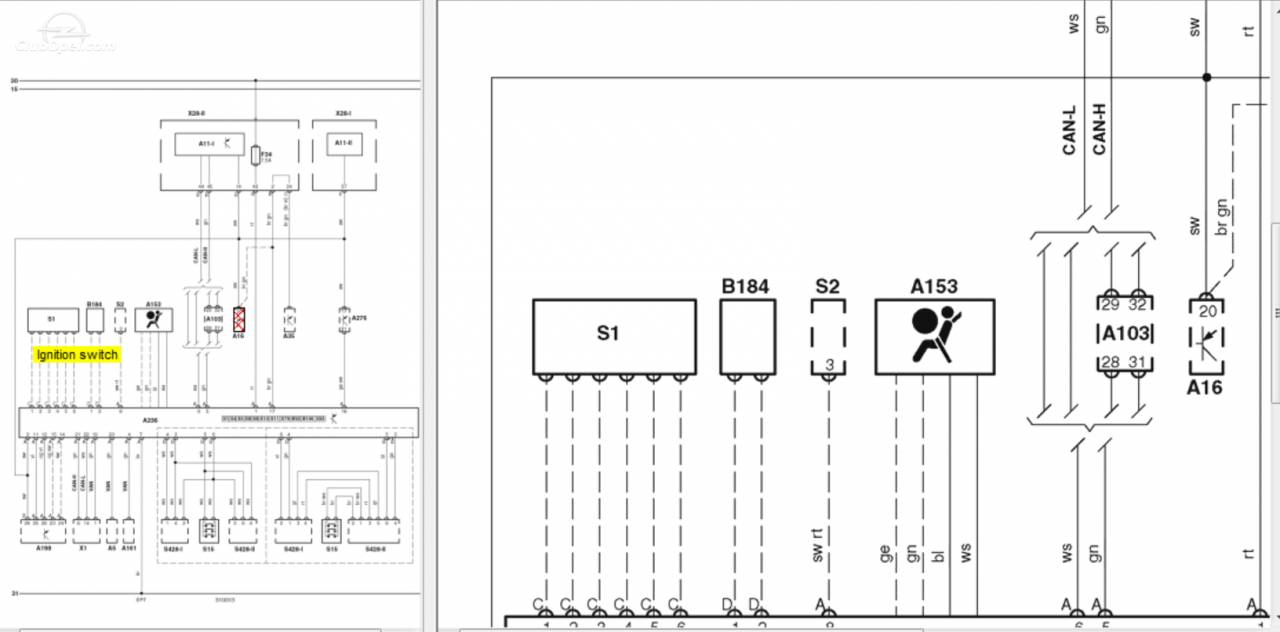

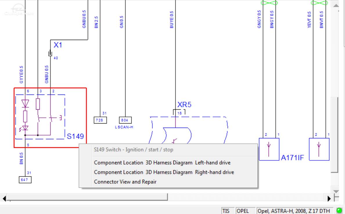

Salutare baieti..vreau sa montez un sistem pe opelul meu,buton start stop cu centralina ,chei wiereles etc.dar mam blocat la mufa ECU din spatele volanului..cine ma poate ajuta sa ami spuna care sunt firele de la contact?trebie sa ma leg de ele...si firul de la check oil...va rog ajutor..pe net nu gasesc nimic..si la ectrician auto am deja o sapt masina la ei si inca nu siau bagat mainile..frumos e ca leam si demontat masina ....
MODEL: Opel astra h 2008
MOTOR: 1.7 100 cai

salut,
asta este? (steering column function module)
sau asa ceva?

Am duso in seara asta la un electrician auto..a inteles schema sistemului doar ca trebuie sa mai adauge doua module pentru inchiderea centralizata si inchiderderea geamurilor cand incui masina...nui fara motiv Horaa..masina e un proiect al meu de tuning pe o masina station wagon..revin cu foto cand va fi gata aceasta instalatie... luna viitoare ami ajunge si folia auto ca sa o foliez toata albastru perlat crom...vreau sa ai fac un tuning la.o masina sw..deja am in minte navi de 7 pollici in locul display ala mic....desi ea acum are.navi ..tot pusa de mine...ami face si instalatia pt neoane sub masina..

Nu au fost teste letale...am reusit sa o instalez si functioneaza perfect

Nu stiu de ce nu se poate vedea foto..in orice caz nu va apucati daca nu aveti un electrician auto fff bun alaturi.a trebuit sa bag vreo 5 relee,5,6 sigurante....panarama are totul prin impuls nu e ca la alte masini...a trebuit sa duc fir direct cu releu pe electromotor...si tot asa..complicat dar merita...oricum e mai simplu de instalat pe un passat de exemplu din 2015 in sus decat pe opel astra din 2008..
