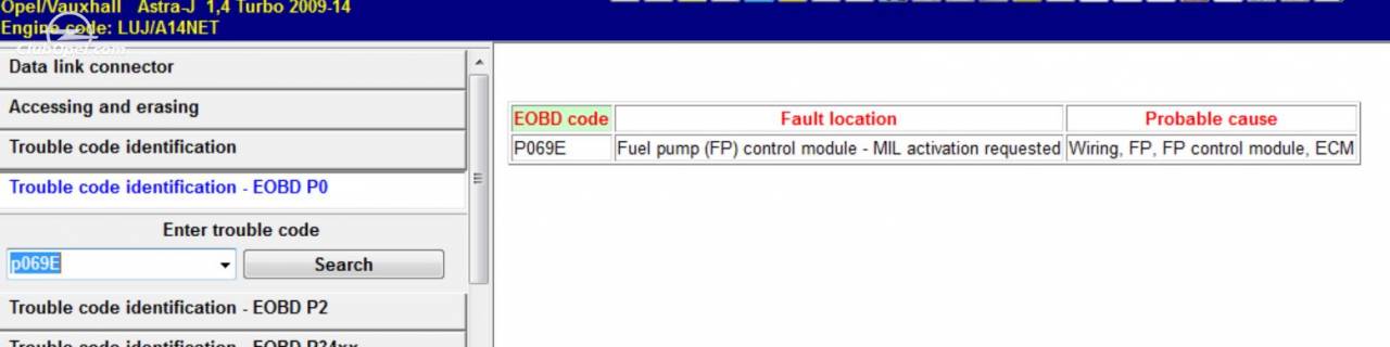

ai mai jos in tabel cauzele probabile - fire, pompa, modul pompa, ECU.
