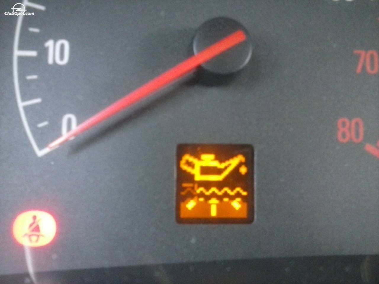

Salut! Am cumparat de curand un Meriva 1.6 8 valve benzina + GPL si s-a aprins acest bec:
Ce ar putea sa fie?
Multumesc!

Nivel lichid ulei ?
Eu zic sa verifici pe joja daca ai ulei si sa completezi.

E plin.

ma referam ca e ok pe semnul de la joja dar s-a dovedit ca trebuie completat. multumesc

s-a aprins din nou, deci pierde ulei. care ar fi solutia? segmentare?

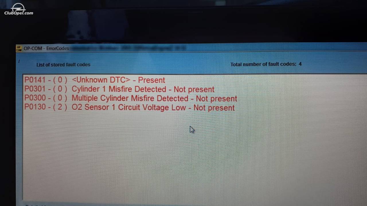

mentionez ca are si gpl de 2 ani. Recent am fost la revizie a fost reglata dar imi apar aceste erori. Pe gaz merge cam in suturi trage mai greu.

pentru eroarea activa
Eu as face asa
1. as sterge erorile
2. as merge cu masina o perioada si as vedea ce a mai aparut
3. daca apare iar p0141 as verifica firele dintre sonda si ECU , mufele de la sonda si ECU sa nu fie oxidate, rupte, dezizolate.
4. as verifica sa nu fie infundat catalizatorul
5. poate sint probleme pe instalatia de gaz - aici poate te ajuta altcineva.

sterse toate, apar din nou aceleasi.
instalatia de gaz e ok, tocmai am fost la revizie

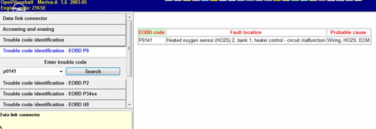

Din ce am scris eu inseamna ca ai rezolvat punctul 1,2 si 5.
In imaginea pe care am postat-o iti spune ce sa faci cind ai eroarea asta(in tabel).
Daca doresti poti incerca.
Nu stiu de ce iti apar din nou erorile care sint inactive. Din ce stiu trebuie rezolvate doar cele care apar cu statusul "present".

Am schimbat sonda insa imi consuma f mult pe gpl. Normal cu un plin de 45-50l ar trebui sa merg ~500km dar abia ajung la 300. Asta extern, nu oras... Care ar putea fi cauza? Masina mananca si ulei.
