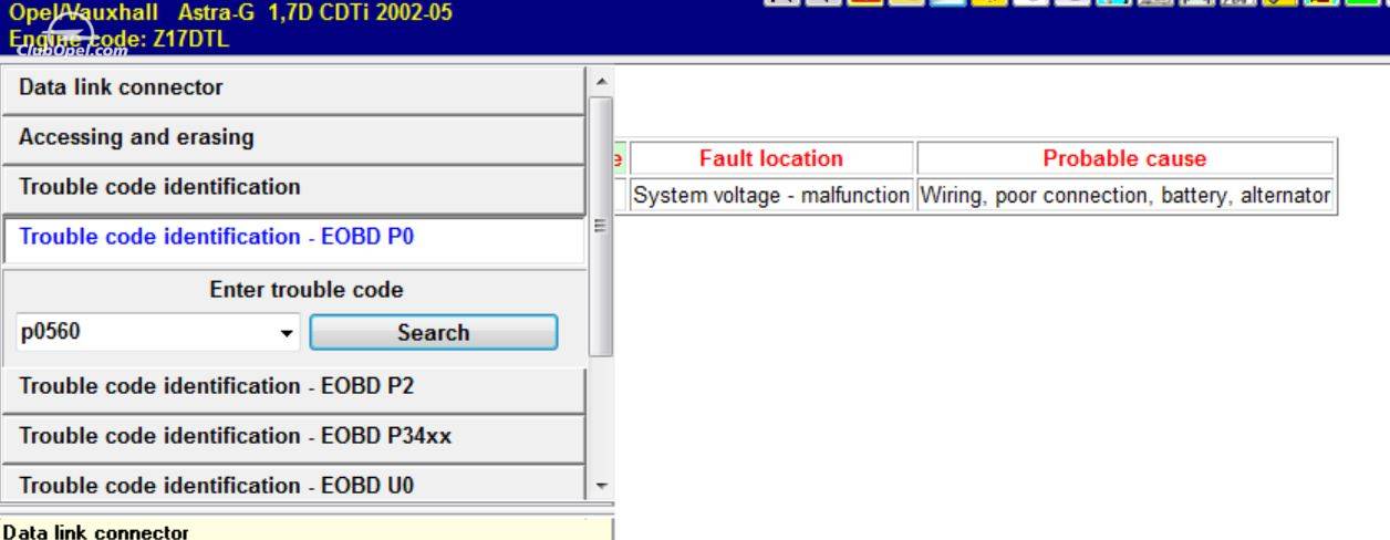

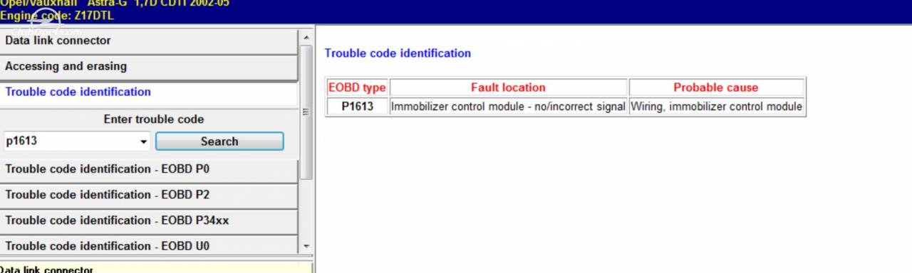

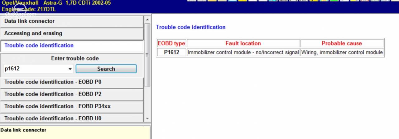

Salutare ! . Imi pierde curentul din baterie , adicã.. pun bateria încãrcatã porneste ( trebuie sa o accelerez odatã dacã nu se opreste singura si nu mi- sa mai intamplat pana acum ) merg cu ea 10-15 KM fãrã consumatori porniti si cand o opresc si incerc sa o pornesc ... bateria moartã... aveti idee din ce poate fi ? Am urmãtoarele coduri de eroare :
P1612
P1613
P0560
MODEL: Astra G 1.7 CDTI 2004
MOTOR: 1.7 cdti 80 cp Z17DTL
