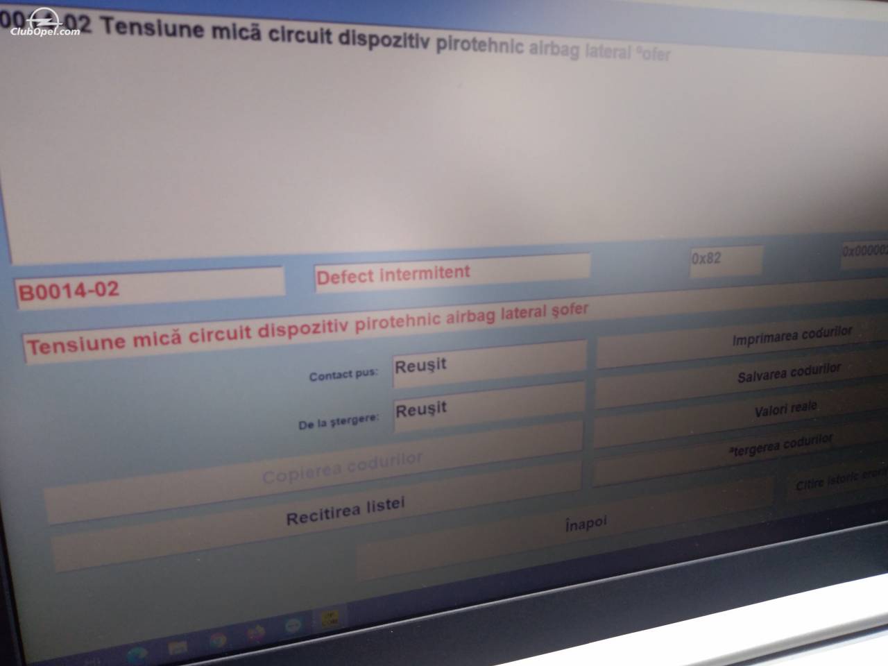

01 va rog sa ma ajutați cu un rãspuns din ce ar putea fi. Ms
MODEL: Astra 2005
MOTOR: Z16xep

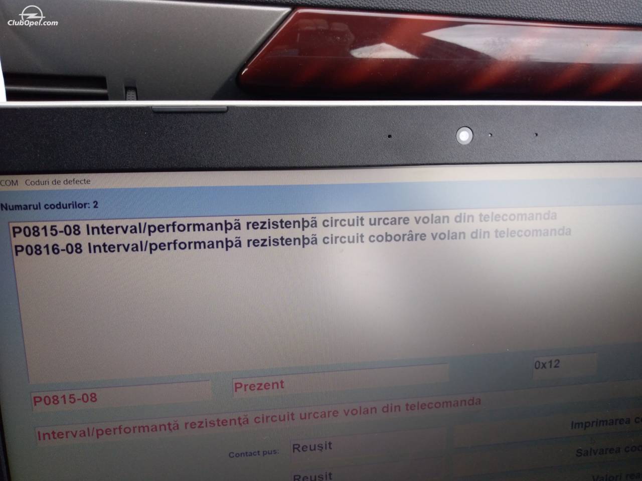

Pentru poza 2, daca nu ai cutie automata si/sau nu ai padele pe volan, pentru schimbat vitezele, cineva s-a jucat prin configurari si le-a activat, iar ele nefiind prezente fizic, este firesc ca ai eroare.
Daca ai cutie automata si ai padele pe volan, defectul poate fi pe traseul acestora, in mufe, banda, sau chiar padelele.

Eroarea apare de la capsa pirotehnica de la airbag lateral sofer *dar nu apare mereu, ceea ce pare un contact imperfect pe undeva), iar in masuratori ai o valoare aiurea la senzorul lateral sofer.
La ambele trebuie sa te uiti sa mai fie prezente acolo si sa fie in mintile lor, apoi mufe, cabluri sa nu fie "deranjate"

Nu am cutie automata și nici pedale și nu sa jucat nimeni la telecomanda într-adevãr a mai apãrut de mult martorul da sa stins imediat dar acum nu se mai stinge și mașina am luat-o din Germania nu știu dacã a avut accident.

Era vorba de jucat prin programari, cu "la telecomanda" si vorbeam de padelele de schimbat viteze, de pe volan, nu de "pedale". Dar ... in fine.

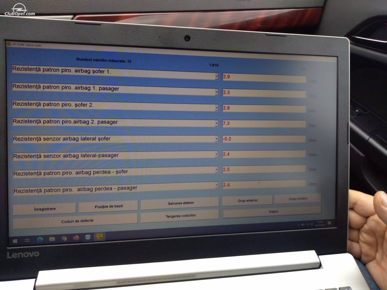

In ultima poza apare ca sistemul vede un scurtcircuit pe airbag lateral sofer, de aici si eroarea cu tensiune mica pe circuit. Trebuie verificat daca este problema la cablaj sau airbagul a fost sarit si cineva a incercat sa pacaleasca calculatorul de airbag.

Poza 2 si erorile din poza 2, nu au absolut nici o treaba/legatura cu calculatorul de airbag. Este vorba de padelele de pe volan, pentru schimbat vitezele. Padele pe care omul, nu le are pe masina, deci clar este o configurare/programare gresita.
Pentru poza nr. 3, daca ne uitam atenti, este vorba de rezistenta SENZOR airbag lateral sofer. Senzor care se afla in stalpul dintre usi (cred). Rezistenta negativa, tind sa cred ca este cauzata de atingerea firului "cald" la masa/caroserie.
Eroarea pe airbag lateral sofer, din prima poza, apare ca fiind intermitent, deci nu se manifesta in acel moment in care au fost facute determinarile cu interfata Op Com.
Totusi, fiind vorba de un soft in limba romana, eu nu bag mana in foc ca ceea ce scrie acolo este corect, traducerile sunt facute ... de porc, asa ca eu as incepe cu o diagnoza serioasa si/sau masurarea tuturor elementelor in mufa calculatorului de airbag, asa vom sti exact daca avem probleme pe circuit(e) sau calculatorul abereaza ...

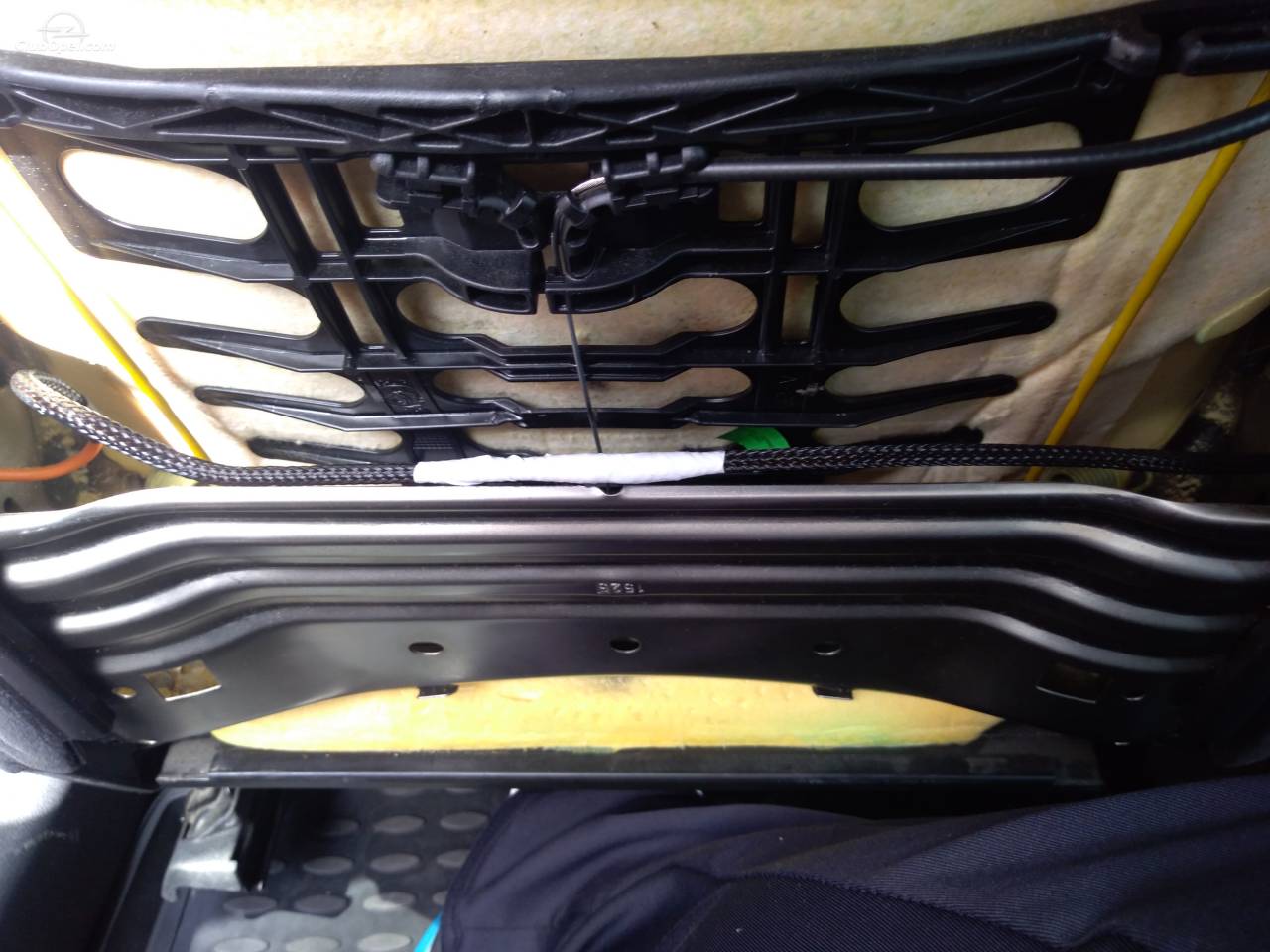

Am rezolvat problema în spatele scaunului de la șofer sunt 2 cleme care tine firu de la aisberg clema rosese firu de aia era scurt lam izolat acum funcționeazã.

Am rezolvat problema în spatele scaunului de la sofer sunt 2 cleme care tine firu de la airbab clema rosese firu de aia era scurt lam izolat acum functioneazã.
