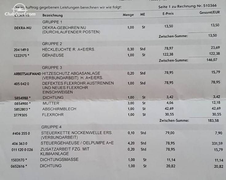

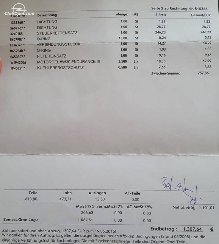

Multumesc mult pentru raspuns!
Si am revenit si cu codul motorului, care este Z14XEP.
Pe langa asta mentionez ca atunci cand am luat masina , aceasta a avut la ea printre carticele si niste chitante de la un service din Germania, ramase probabil de la fostul proprietar. Am incercat sa traduc de pe acestea, din germana, ce a fost schimbat la ea si din ce am reusit sa inteleg pare ca i-a fost schimbata distributia la 114 mii km. In prezent masina are 176 de mii de km, deci au trecut 62 mii de km de cand a fost schimbat acel lant de distributie si ce tine de partea asta.
Nu am reusit inca sa gasesc unde scrie la cati km trebuie schimbata distributia. Toate carticele sale sunt in germana.
A da ... si alte simptome nu are masina. DAR ocazional, nu are o regularitate, imi apare pe computerul din bord sa verific nivelul lichidului de racire ( ce am tradus eu din germana), care este la nivel si doar cu aceea pelicula de ulei la suprafata.
Multumesc din nou si astept continuarea sfaturilor si parerilor.
Atasez si poze cu acele chitante. Poate intelege cineva germana. 😊

Nu gasesc momentan manualul de utilizare, dar la distributii pe lant nu se umbla inainte de 120.000 Km (sau 10 ani de la ultima schimbare) din cate stiu eu. Parerea mea (DACA acei km sunt reali) NU are rost sa schimbi si distributia.
Se pare ca Z14XEP are termoflot. Totusi nu il gasesc pe site-urile cu piese sa vad si eu un cod de piesa.
PS Germana nu o cunosc dar mai incearca cu Google translate.

Cel mai probabil este de la garnitura distributie sau garnitura de la pompa de apa.( daca se umbla la garnitura schimba si distributia )
