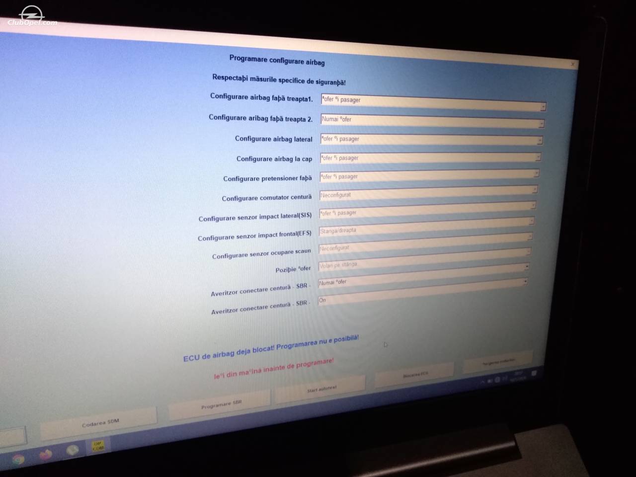

Daca nu ai optiunea activata, nu ai nici hardware-ul, respectiv senzorul de centura in catarama (sa stie daca centura e inchisa sau nu) si senzorul din scaun (cantarul, cum il numesc unii), sa stie daca e cineva asezat pe scaun.
Ca sa le pui e destul de mult de munca.
Mai bine faci tu din coltul gurii pii, pii, pii...
