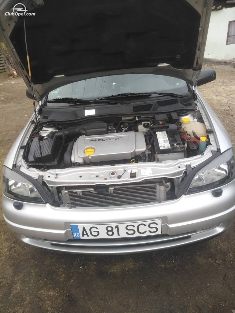

Va salut, sunt posesorul unui Opel astra g, din 2003,1,6 16 W, 74kv,i am schimbat de curând simeringuri le supapelor și compensatorii ulei, motivul, cam papa ulei în sarcina și turații mai mari, pana acum am folosit ca și ulei valvoline 10 W 40,motorul este silențios dar papa ulei, mașina are acum 227000 km parcurși, marea mea rugãminte la Dvs este, ce combinație de ulei sa folosesc de acum în colo, 5w40,5w50,10,w 40,10w50 pentru a scãdea consumul de ulei în motor dar și pentru ai asigura o lubrifiere optima, ținând cont și de km parcurși, va mulțumesc anticipat🤗
