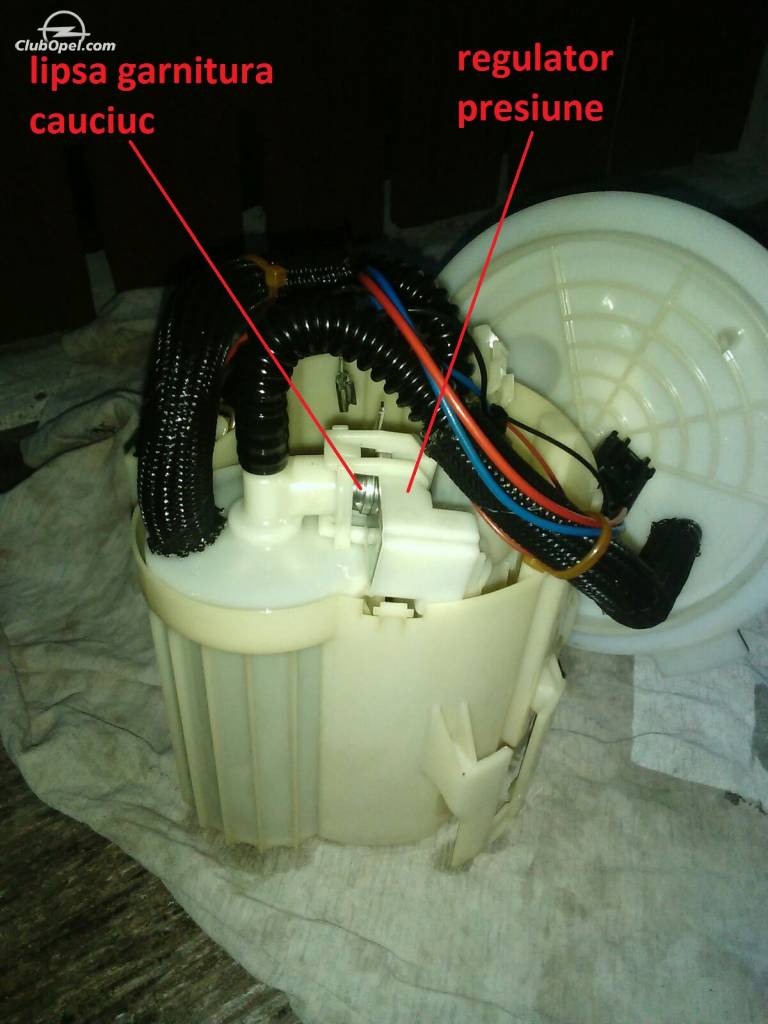

Caz rezolvat --> garnitura regulatorului de presiune era terminata, tocita; pe aici se pierdea toata presiunea. Am pus o garnitura de cauciuc, nu este originalul insa este OK acum, presiune in rampa aprox 3,8 bar, masina porneste foarte bine, relanti OK, acceleratie OK.

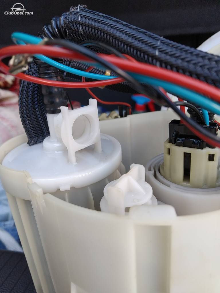

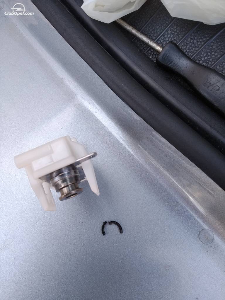

Salutre! Am o mica problema cu regulatorul de presiune (cel din poza 1 a colegului )sau ce este el mai exact . in interiorul lui este o tablita ce tine apasat o biluta metalica si un oring . Problema e ca nu mai stiu unde vine pozitionat oringul : intre tablita si biluta sau intre biluta si corpul din metal . Multumesc!

Si eu am avut acum 1 an aceeasi problema, la fel regulatorul de presiune nu mai avea oringul intreg. Pornire greoaie sau foarte greoaie, uneori abia o lua.
Direct pe gpl pleca instant => problema alimentare benzina, iar primul test pe care mi l-am permis gratuit si pe loc a fost sa apas pe valva de la rampa de injectie unde a picurat benzina, lucru clar => ori regulator, ori pompa (doar ca aceasta se auzea cum pompa). Dat jos si verificat ochiometric, observand lipsa oring cauciuc la regulator.
Problema rezolvata.
