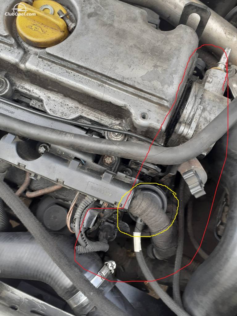

Va salut. In poza atasata in zona incercuita cu rosu am scurgeri de ulei, in adancime, pe bloc daca bine ma exprim. In incercuirea cu galben pare a fi ceva ca si o electrovalva sub acel furtun ceva mai gros. Am invartit de ea si a iesit putin dintr-un suport, am vazut ca si o clapeta dedesubt. Am pus-o la loc dupa care am simtit ca nu mai trage bine motorul 2.0 dti Astra G. Se acceleareaza greu si nu mai simt la peste 2000 de turatii zvacnirea acea cand intra turbo. Parca nu ar mai lucra turbo. Mai apare si martorul cu cheita care se stinge undeva pe la 2500 de turatii.
Am stricat ceva, ma ajuta cineva cu un sfat ?
Cu multumiri

asta-i poza de la motorul tau sau e una de pe net?
ai pus toate furtunele la loc?
turbo e in partea stinga, actuatorul e pe linga filtrul de aer, nu e aici.

Poza e de la motorul meu editata in paint. Am demontat cate ceva pe acolo sa pot vedea mai bine cauza scurgerilor de ulei. Le-am pus pe toate la loc.
Intrebam pt ca imediat dupa ce am miscat electrovalva acea am inceput sa simt simptomul respectiv la masina. Poate e doar o coincidenta...

Daca ai uitat sa pui vreun furtun la loc sau nu mai e etans poate sa faca asa - se vede un stut gol la pompa de vacuum - parca asa ii zice la chestia aia mare rotunda din dreapta, dar zici ca ai pus tot la loc..
Eu tot motorul asta il am si am si eu aceeasi scurgere in locul ala, dar i-am dat pace, s-o adunat ulei in decursul anilor acolo dar nici macar sa o mai spal nu m-am mai obosit.
vezi sa fie etans totul, poate o crapat vreun furtunas sau vreun stut.
  • Mesaje scrise: 7,040
Capsula vacumatica actioneaza clapetele din admisie.
Scurgerea poate fi de la pompa de vacum sau capacul admisiei.

@Iulian, si chiar de la chiuloasa am inteles. Garnitura dusa. Mie imi baga ulei si in vasul cu antigel.
O sa incerc sa demontez pompa de vacuum sa vad ce e pe acolo....
