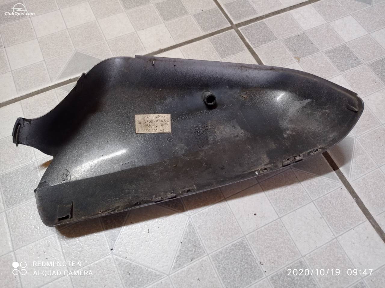

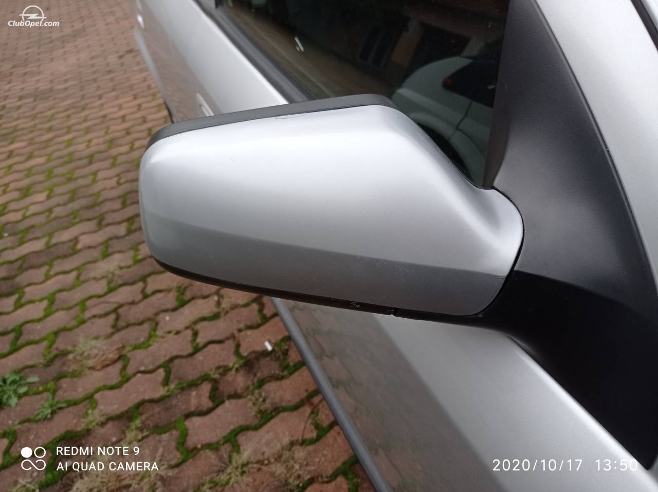

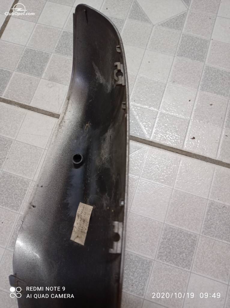

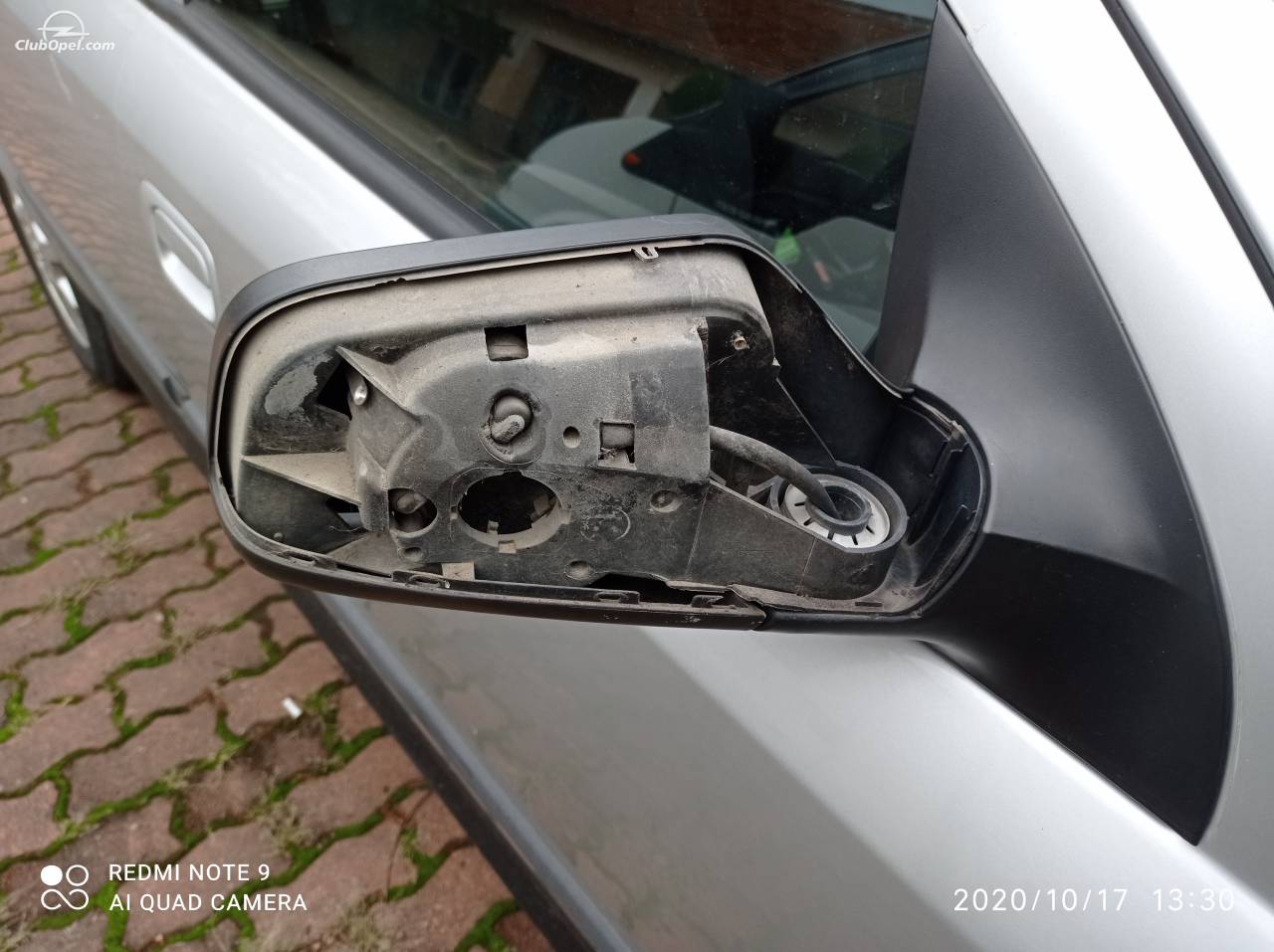

In partea de jos are doua urechi de fixare , mai sus de jumatate in interior are un mic cilindru de plastic pozitionat cumva oblic in jos care trebuie sa intre in locasul corespunzator al consolei , iar sus are pe toata lungimea o buza de 2 mm care trebuie sa intre in rama de plastic a oglinzii ca un fel de nut si feder . Cu demontare si montarea nu stiu daca am procedat corect dar la demontare am inceput de sus iar la montare de jos . Cert este ca am reusit cu toate ca piesa inlocuitoare nu se muleaza sa zic asa la locul ei ca cea originala
