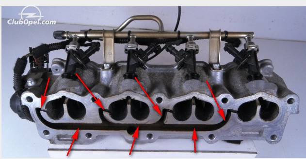

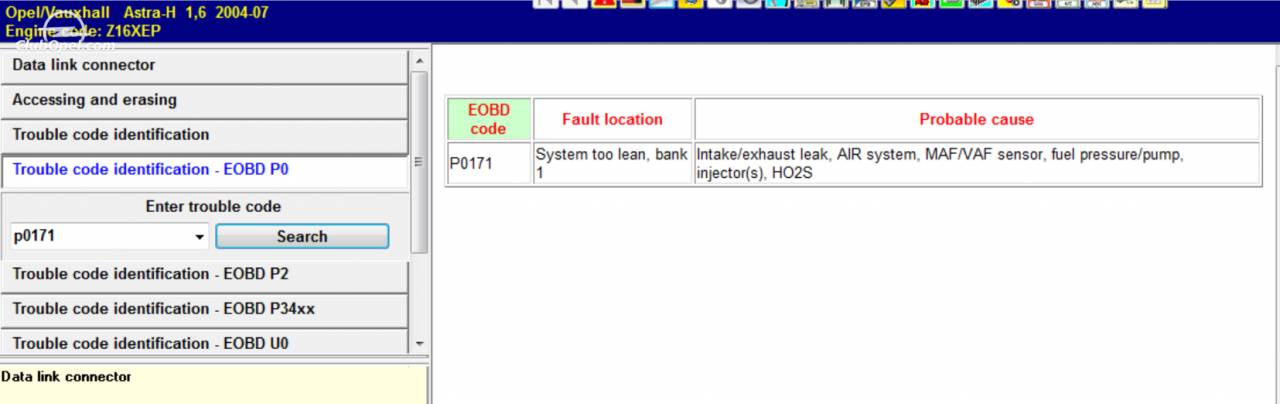

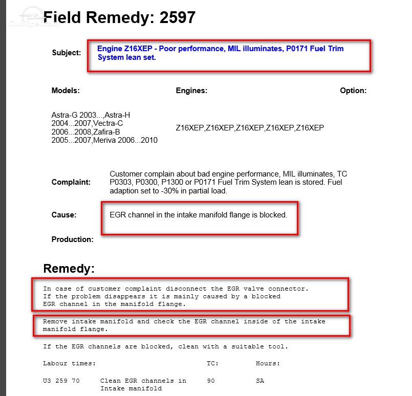

Problema erorii P0171 este de la canalele EGR din admisie...sunt infundate...
Citeste buletinul tehnic si scoate mufa la EGR sa vezi minune cum totul revine la normal
Rezolvarea e demontarea admisiei si curatarea canalelor EGR...Necesar 2 garnituri....
