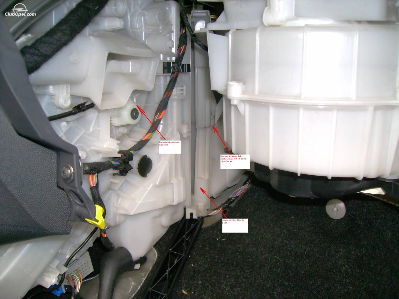

Da esti tare rusinos sa dai mai multe detalii? Nu te mamanca nimeni aici , ce fel de climatizare ai automata (climatronic) sau manuala, asa o sa primesti raspunsuri la primavara cand nu o sa mai ai nevoie de dezaburire.
La manuala e pe cablu stil sufa ca la bicicleta , e posibil sa iti fi sarit cablul de la locul lui pana nu verifici nu ai cum sa iti dai seama , daca verifici si e sarit vezi ca ai semne pe rotitele alea de plastic trebuie sa dai torpedoul jos apoi masca aerotermei apoi partea laterala dispre aeroterma acolo vei vedea un cablu conectat la acele rotite dintate . acum ai idee pe unde e acel cablu din poza atasata.
nu iti merge cand rediretionezi aerul catre parbriz ?
dezaburirea nu merge nici daca nu iti merge compresorul.
