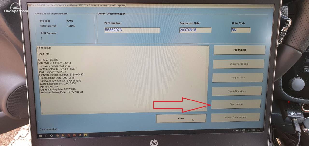

Asa ca am decis sa il schimb eu. Am cumparat un sistem ce permite alimentarea cu lichid la presiunea de 2bar, cumparat OpCOM V1.9 (clona) si m-am apucat de lucru. Cand a venit momentul sa merg in Programming la cutia de viteze sa selectez functia de aerisire...SURPRIZA! Meniul Programming nu poate fi accesat.
Aveti idee daca pot face vreun upgrade/downgrade la interfata sa imi activeze meniul respectiv?
Sau daca nu pot face nimic...ce varianta de OpCom stiti sigur ca are optiunea activa? N-as vrea sa mai dau banii pe inca o interfata si sa aiba aceeasi problema.

Am reusit sa ii schimb firmware-ul. Am incercat V1.39, V145 iar versiuni de OpCom 2010, 2014.
Toate au aceeasi problema. Reusesc doar sa citesc codurile de eroare si nimic mai mult pentru cutia Easytronic.
Oare sa nu fie disponibila optiunea pt Corsa D? Sunt ceva clip-uri pe net in care se acceseaza meniul acesta cu clone dar sunt Corsa C cu aceeasi cutie. Am luat versiunile respective de soft si nimic.
