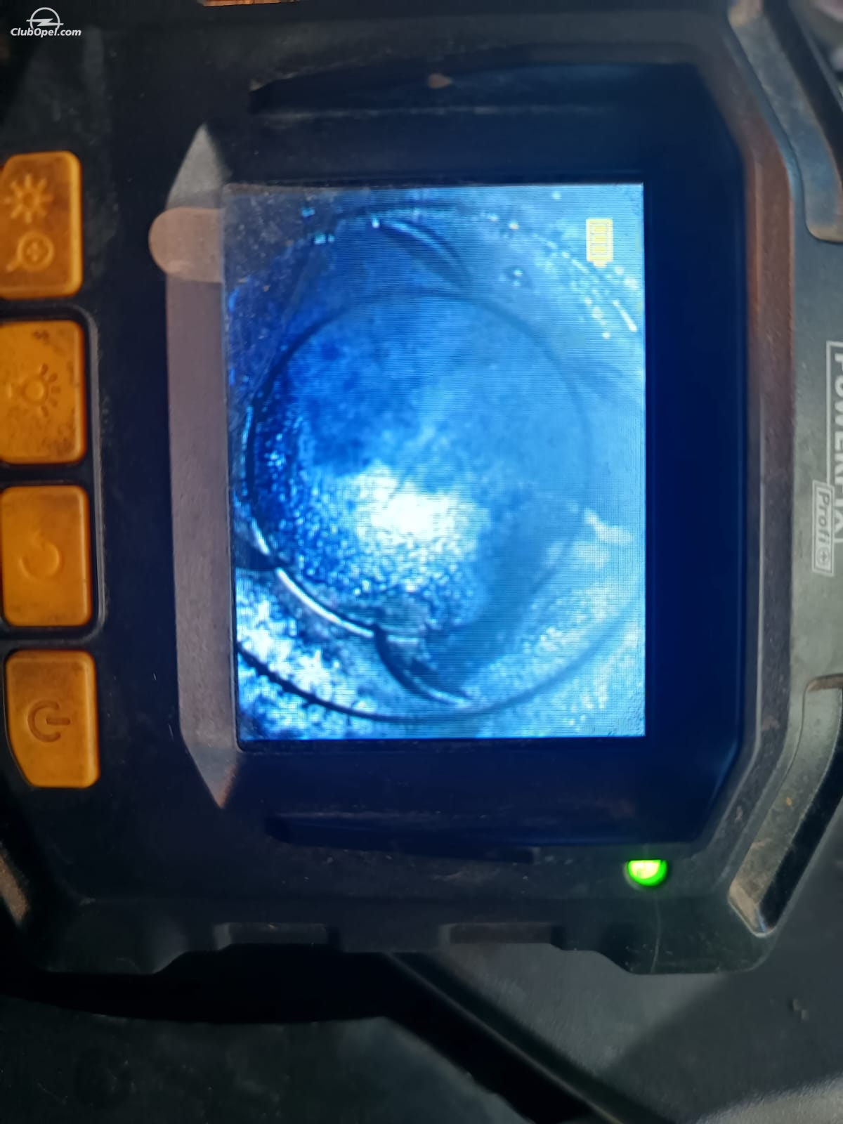

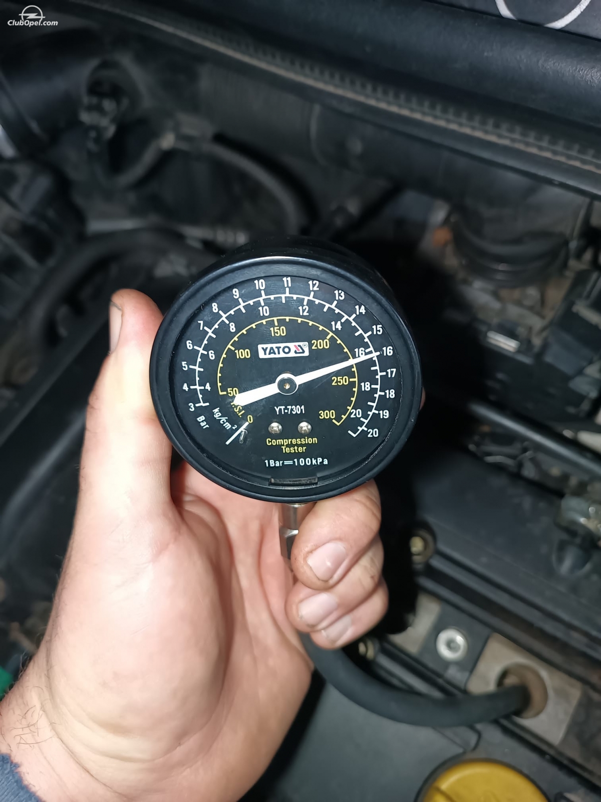

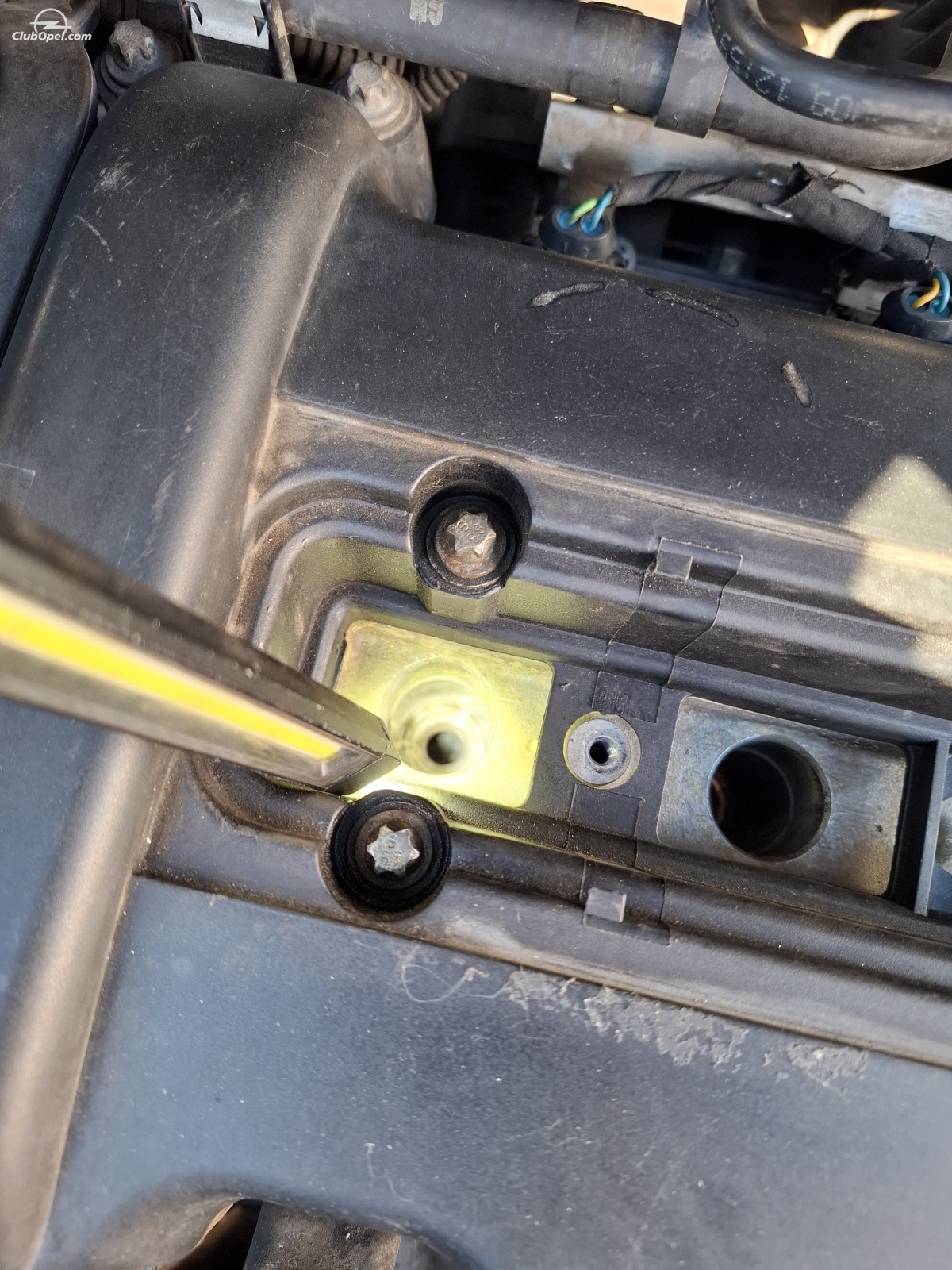

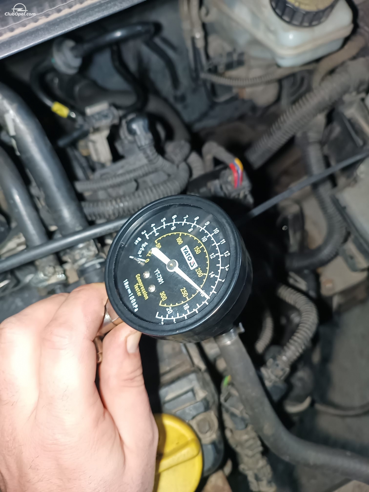

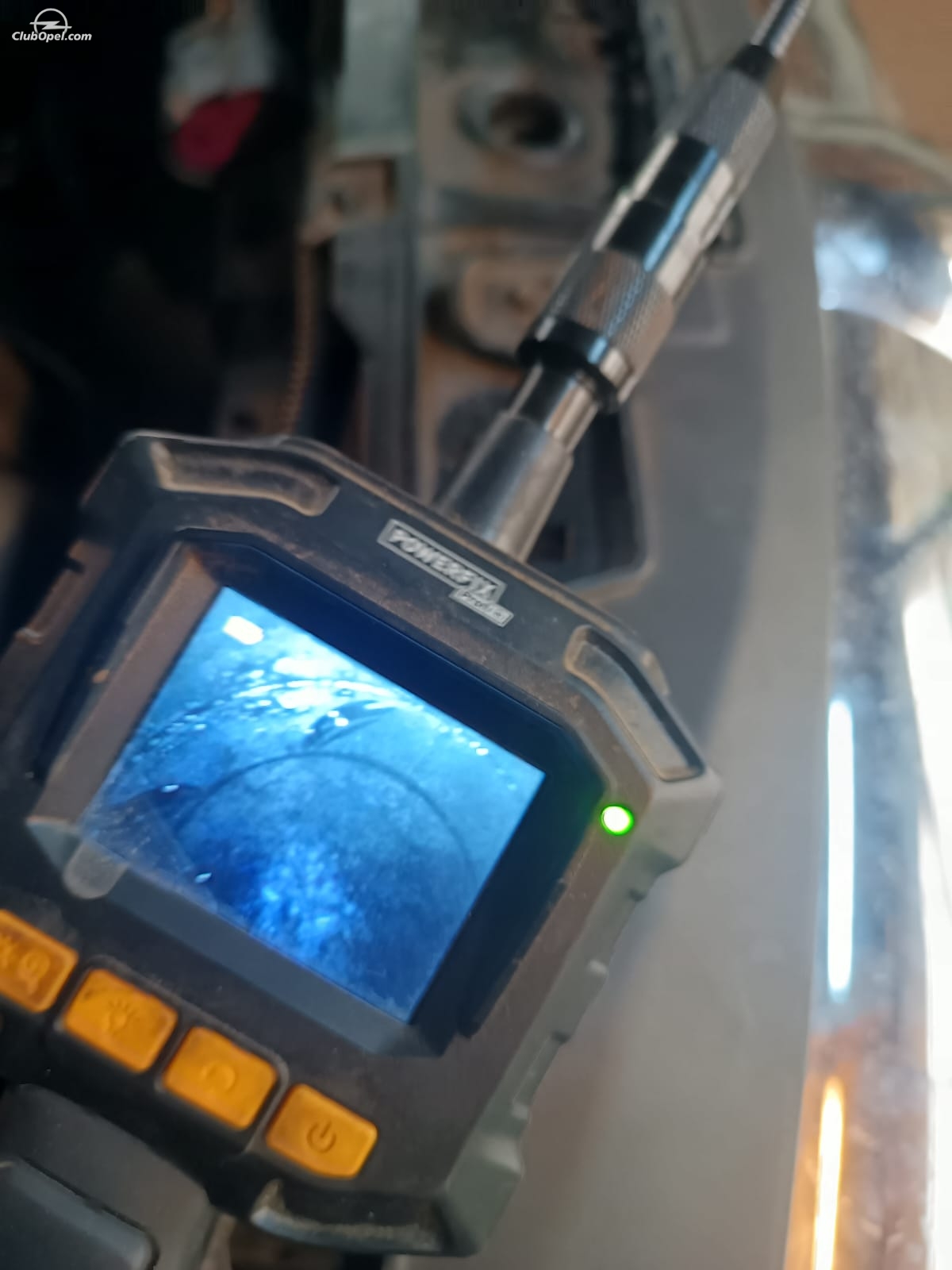

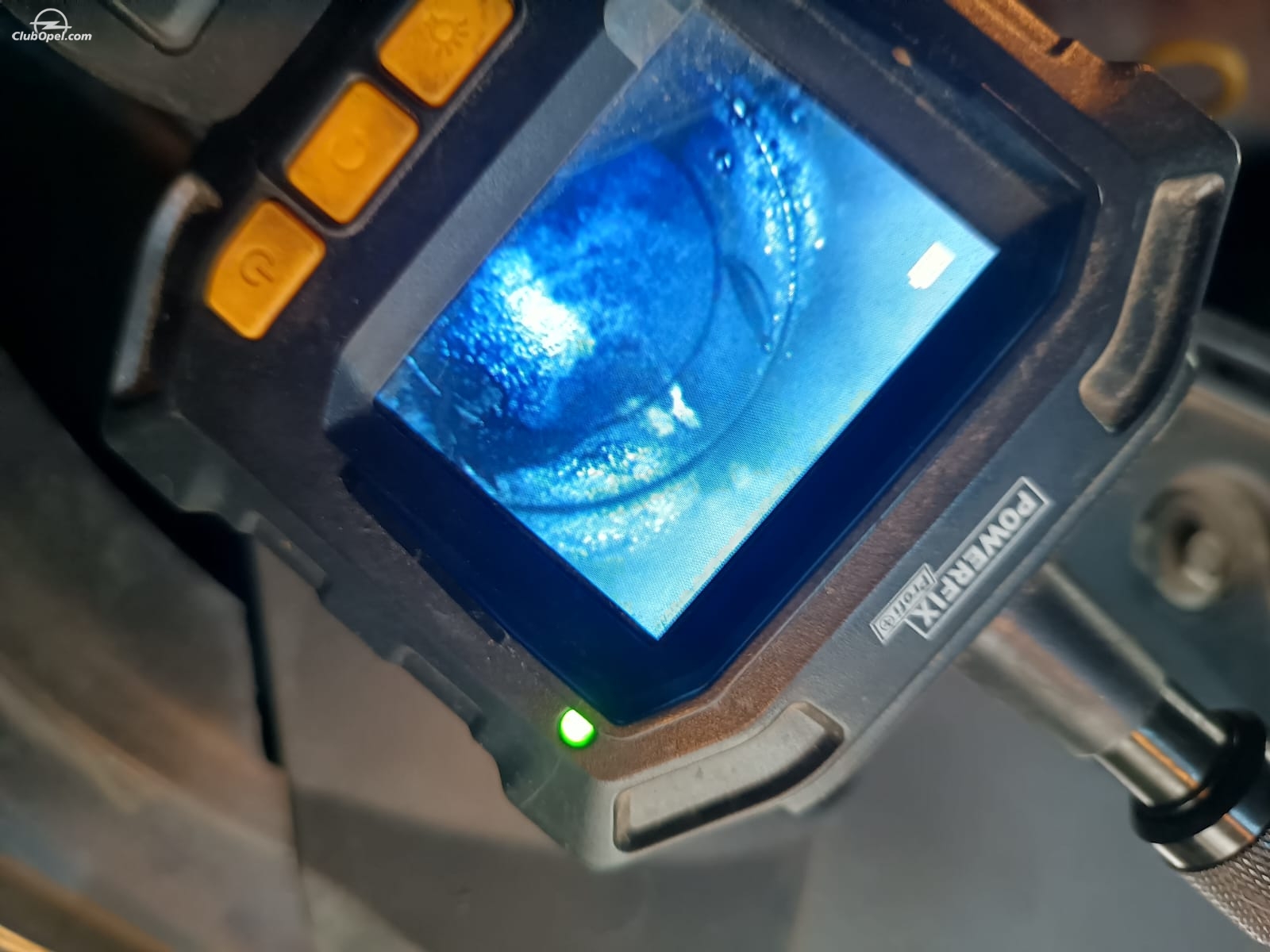

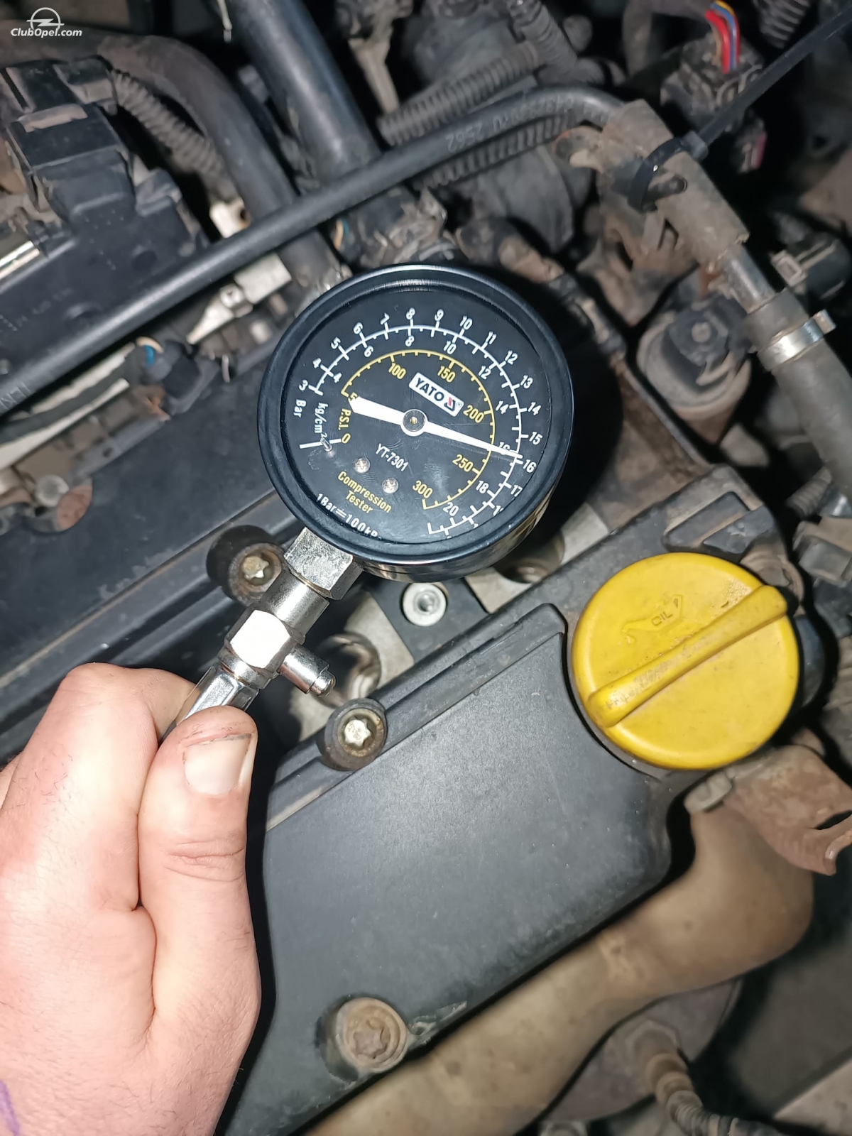

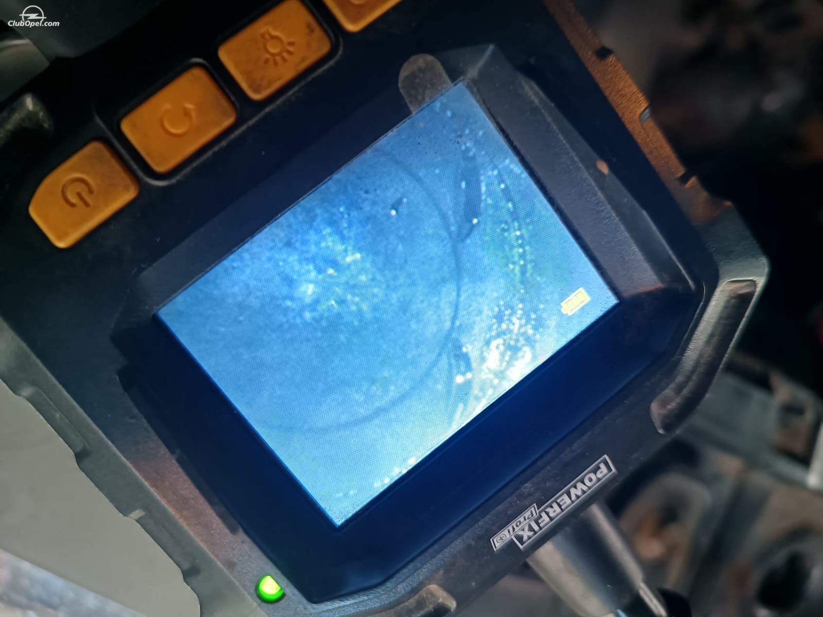

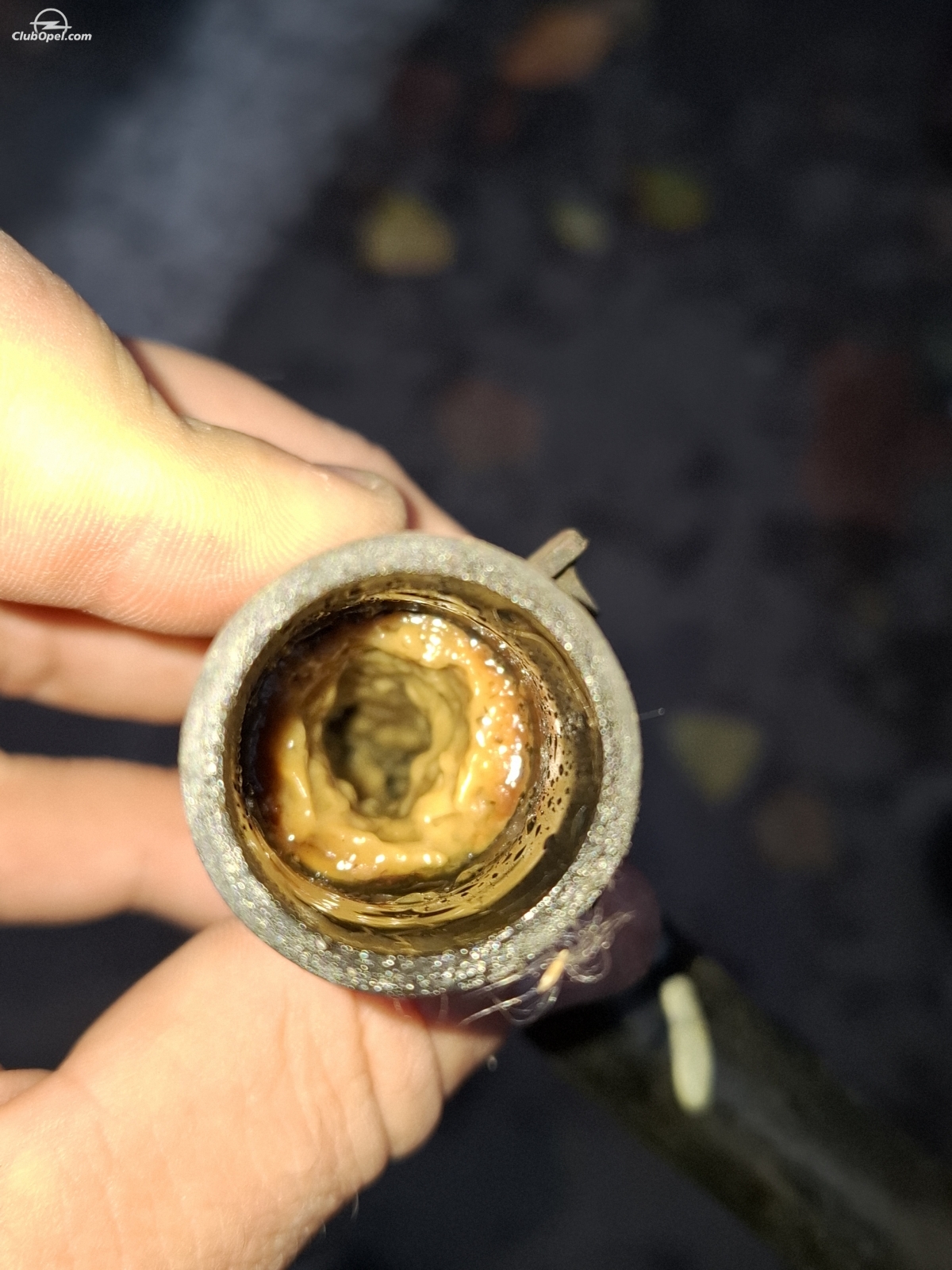

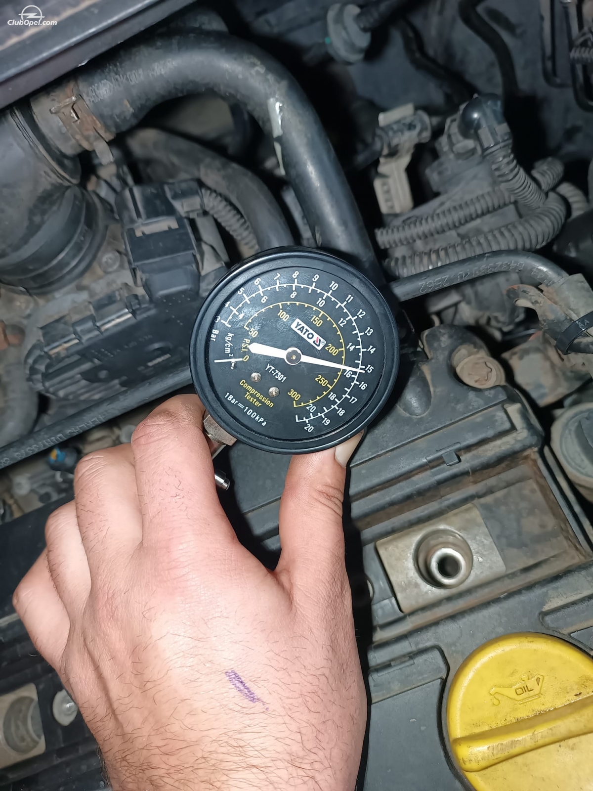

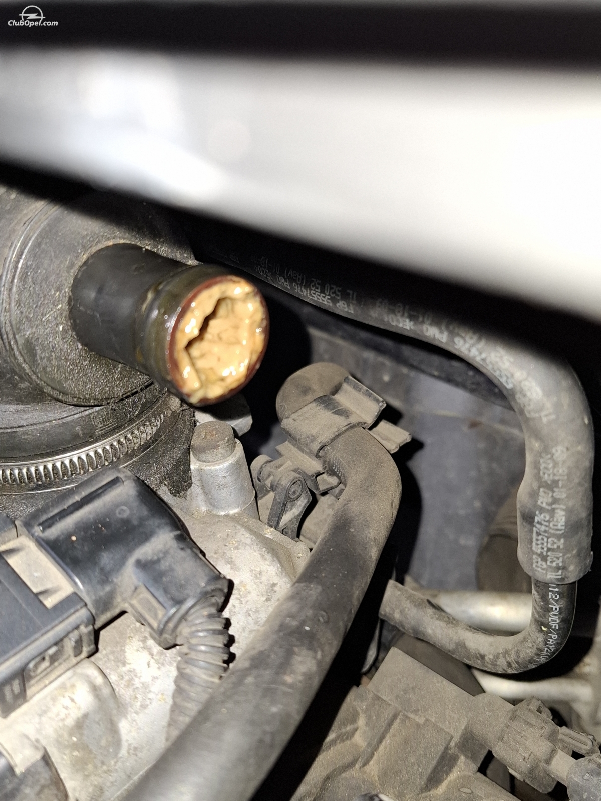

Te salut , masina are următoarele simptome:
Consuma antigel.
Pornește greu dimineata la firg. Este lichid in capăt la pistoane(ulei ).după ce dau jos bujiilesi le curat,a 2 zi se contaminează foarte repede și foarte multa calamina cu ulei de pe o zi pe alta. Am verificat cu compresorul cu pistolul de aer in locul bujiilor la cilindri 3 și 4 și face presiune in vasul de expansiune.
Mașină în mers face presiune in vas. Și urme de ulei amestecat cu apa capucino in capac tacheți si bușon.
Are zgomot de tachet accentuat la relantiu. Dacă o accelerezi puțin dispare o perioada de timp.
Totul a plecat de la un schimb de bujii masina avand rateruri pe cilindru 3 ,schimbat buji(2 rânduri gm,nkg) ,bobina ,curățat clapeta de accelerație, egr + uleiul din capul la fise .testar pus pe ea stars erori masina nu mai pornește la prima cheie și abia la a 4,5.
Aștept păreri...

Măsurați compresia și strângeți bani pentru reparat motorul.
  • Mr.Opel
  • Mesaje scrise: 2,524
@corsablue, a măsurat deja: https://www.clubopel.com/vie...p=2101490#2101490
  • Mvalentin636
  • Mesaje scrise: 16
  • Cont inregistrat: 20 Feb 2023
Mai precis ,garnitura chiulasa fisurata ?
