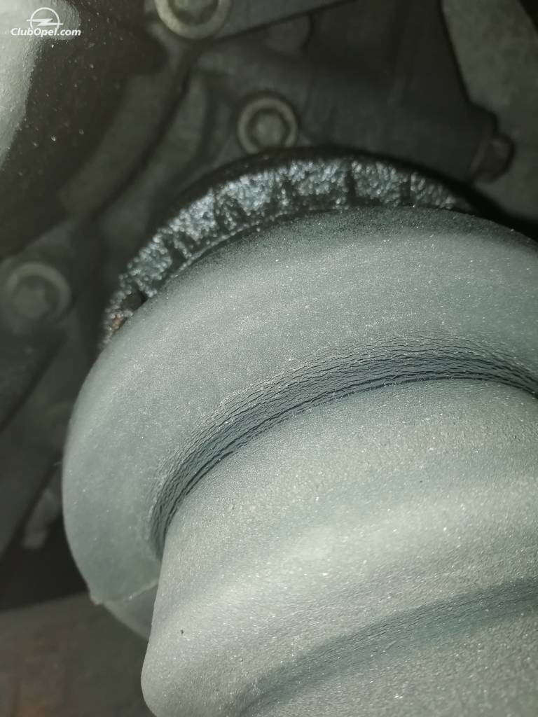

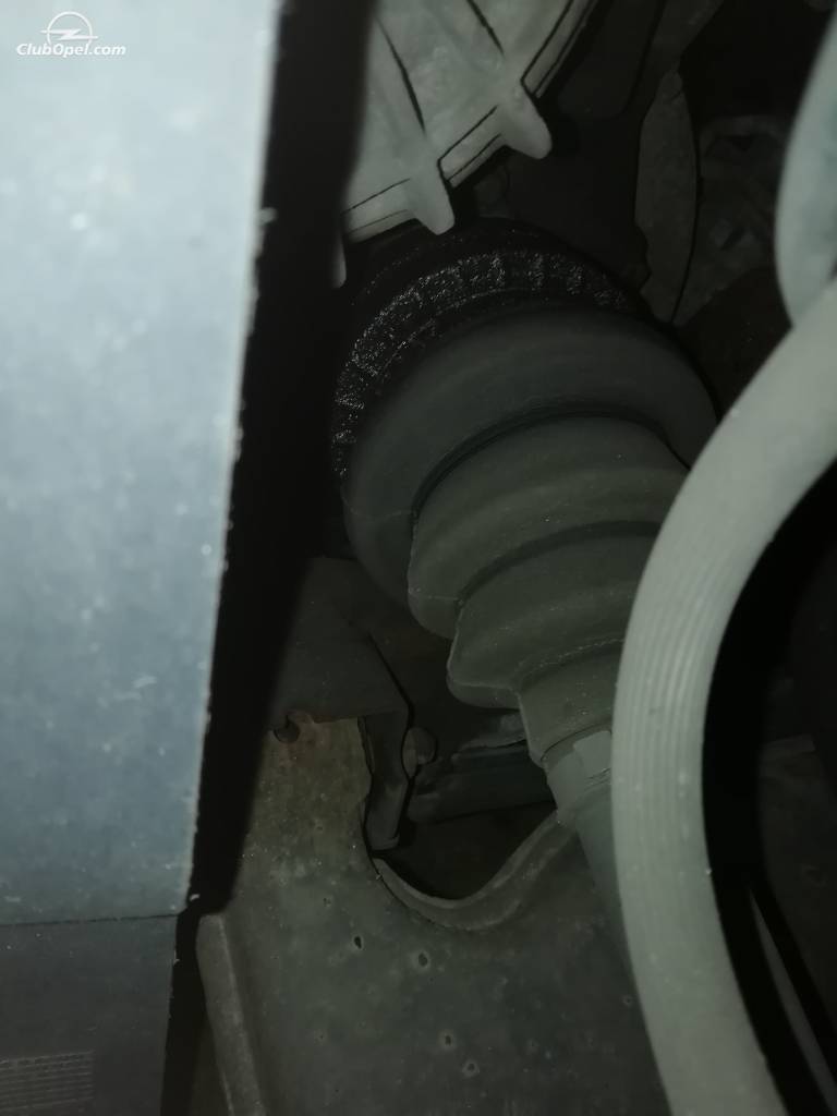

Va salut! Am dat roata din stanga jos pentru a verifica discul de frana/placutele si am observat ceva scurgere de ulei pe la planetara. Ce imi recomandati sa fac in aceasta situatie? Mentionez faptul ca am schimbat uleiul din cutie in urma cu aproximativ 4 ani.
MODEL: Astra 2005
MOTOR: Z17DTH

Simeringul.

inlocuieste simeringurile de planetare, ideal pentru amandoua.
daca tot ajungi acolo, nu i-ar strica un schimb de ulei CV
