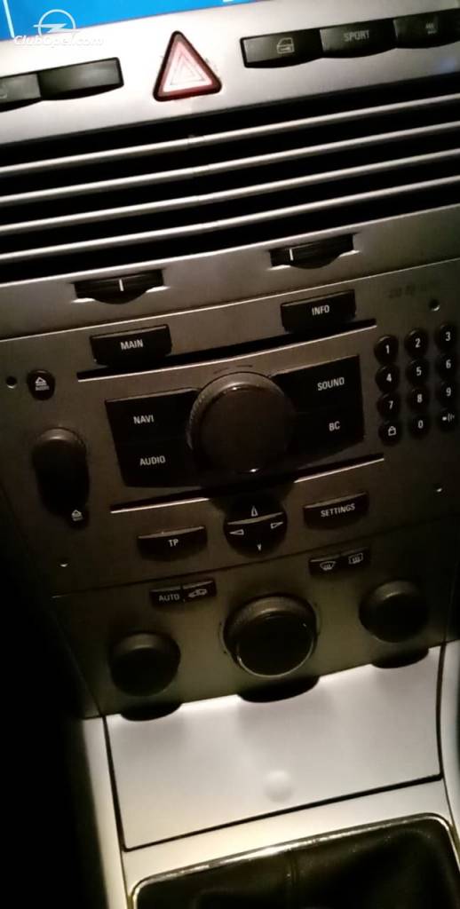

Salut comunitate , as vrea sa specific cã sunt nou pe acest forum ,va rog luati-ma usor daca fac greseli .
Am un opel astra H 2007 , si as vrea sa stiu care sunt posibilitațile de a implementa o intrare auxiliara sau bluetooth pentru ca m-am saturat sa ascult muzica de pe CD . Daca se poate , nu as vrea sugestii de modulator deoarece priza este destul de lata , plus ca sunt un mare dept al muzicii si apreciez calitatea sonorã .
Nu stiu cum ar sta treaba cu montatul unui casetofon , am cautat pe net dar nu gasesc mare lucru ..

- Ar trebui sa ne spui foarte exact ceea ce ai acum pe masina, Model HU, producator, configuratie ... poate mai ok ar fi poza cu HU si poza cu eticheta de pe HU.
- Sunt unele HU care accepta intrare aux doar prin activare, sunt altele care se pot modifica software si/sau hardware sa accepte intrare aux (sunt si cativa colegi care stiu/au facut/poate mai si fac o astfel de modificare).
- Mai exista varianta sa achizitionezi un HU care deja stie intrare AUX, dar aici trebuie sa tii cont ca o sa trebuiasca imperecheat cu display-ul tau (nu cumperi pana nu studiezi problema sau intrebi exact).
- Si desigur, exista varianta sa achizitionezi ceva chinezarii, baloane colorate, (si nu numai) cu tot felul de functii din mileniul 3, dar aici pierzi aspectul original (la care eu tin mult), mai pierzi si ceva functii dar care nu sunt esentiale si ... mai pierzi ceva la calitatea sunetului (vorbesc de calitate nu de putere si "bubuituri").

Ok , pai am un CD 70 navi .
Eticheta din cate stiu e pe spate , o sa incerc sa il dau jos maine , acum nu am ce imi trebuie la îndemânã .
Si despre modulatoare , am luat unul cam la 250 de lei , iar in momentul in care mergeam pe drumurile din tara sãrea din prizã , l-am pus la un A3 si tot nu avea calitate sonora bunã ..

By default, sonorizarea in Astra H, lasa de dorit.
Daca esti adept, schimba HU-ul original in detrimentul aspectului. Depinde si de buget, pentru ca un buget mic te lasa fara functii importante, asa cum a spus mai sus @sebage.
  • sebage
  • Mesaje scrise: 2,684
CD70 NAVI stie Mp3 - un CD cu Mp3 poate inmagazina suficient de multe melodii.
Anul masinii, este cam exact la limita softului cu sau fara aux, de asta era interesanta eticheta.
In fine, pana la urma, tot va trebui sa apelezi la cineva care stie, vrea si are cu ce sa iti rezolve intrarea AUX.
P.S. Daca ai inclinatii tehnice, ai ceva scule si vrei sa incerci personal, te putem ghida. (in functie de situatia aparatului, este posibil sa fie nevoie de update de soft pe HU, este posibil sa fie nevoie de cumparat si lipit componente pe placa si de activat functia cu o diagnoza).
