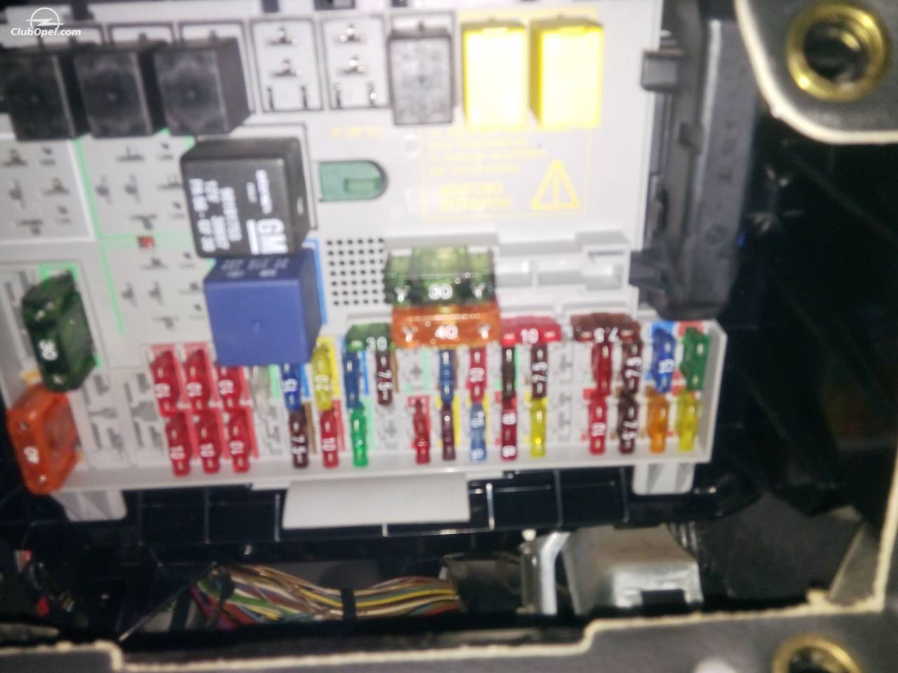

mai trebuie ceva releu pentru inchidere centralizata din butonu chiei? (am atasat poza cu panoul de sigurante).

Ai verificat sigurantele din tablou.
nr.15 | 7.5A
nr.21 | 7.5A
nr.11 | 20A
Verifica si burduful la usile sin spate inclusiv la usa haion sa nu ai fire rupte sau scurt.
Alarma ai pe masina - are siguranta pe ea?
referitor la relee poate te ajuta colegi care stiu mai bine.

Am verificat toate sigurantele si toate sunt bune, am verificat sa nu am fire rupte contacte imperfecte prin cablajul masinii, de la modul de inchidere pana la fiecare acuator.
