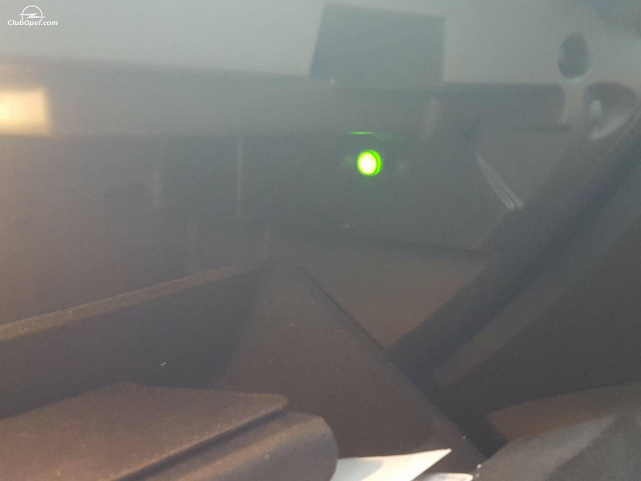

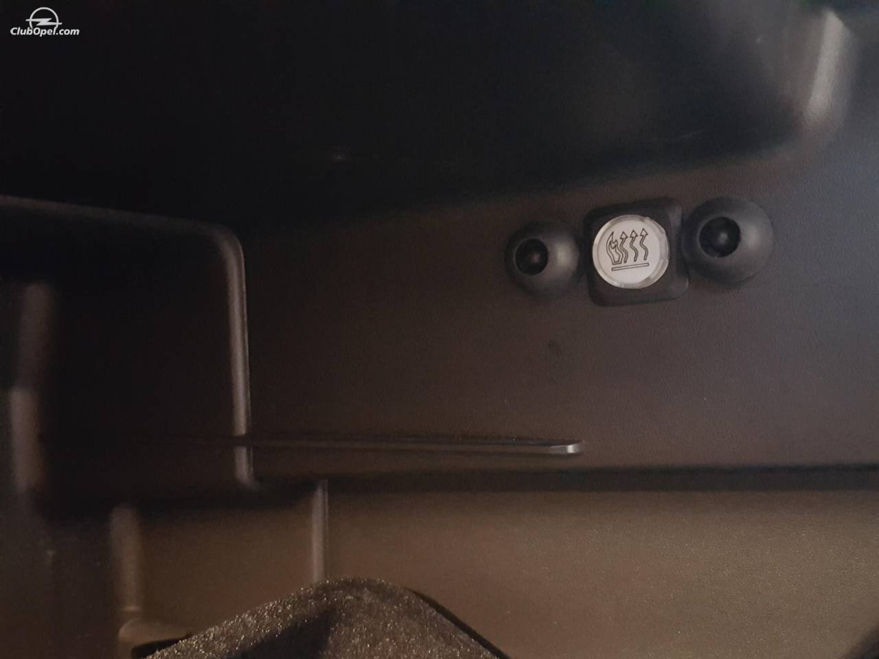

salut , mai vin cu o intrebare: Pentru ce este acest buton aflat in lateralul torpedoului pe interior si la ce foloseste? Banuiesc ca dupa look este pentru incalzire auxiliara dar cum se foloseste?

Asa am si eu pe Zafira C, dar am si telecomenzi...si functioneaza... si tare bine prinde pe vremea asta 😊
Dupa apasarea butonului si aprinderea lui, in aproximativ 1 minut trebuie sa auzi un zgomot ca de aspirator prin compartimentul motor, zgomotul se va intesifica progresiv iar antigelul va fi incalzit treptat de dispozitivul Webasto prin arderea unei mici cantitati de motorina/benzina extrase din rezervor. Normal lumina butonului se va stinge dupa un interval de 30 min(setare standard). Daca nu se aude nimic inseamna ca incalzitorul nu isi face treaba. si este intr-o stare de blocare datorita unor factori ce nu i-au permis buna functionare. Se poate afla de ce nu functioneaza cu ajutorul unei diagnoze dedicate. Daca mai vrei alte amanunte, putem discuta, printre altele ma ocup si cu asa ceva.

RaduRek a scris:Asa am si eu pe Zafira C, dar am si telecomenzi...si functioneaza... si tare bine prinde pe vremea asta 😊
Multumesc mult Radu , am sa il verific dimineata .Iti trimit un Pm .
