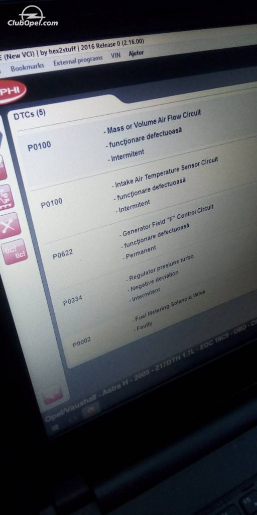

Salut...am facut o diagnoza azi si am o multime de erori,la un opel astra h 1.7 z17dth 2005,ma poate ajuta cineva cu ce ar trebui sa schimb?nu prea am incredere in mecanici...

P0622 generator field F control circuit functionare defectuasa permanent,un opel astra h 1.7,z17dth ..ma puteti ajuta..poate fi de la alternator.?
