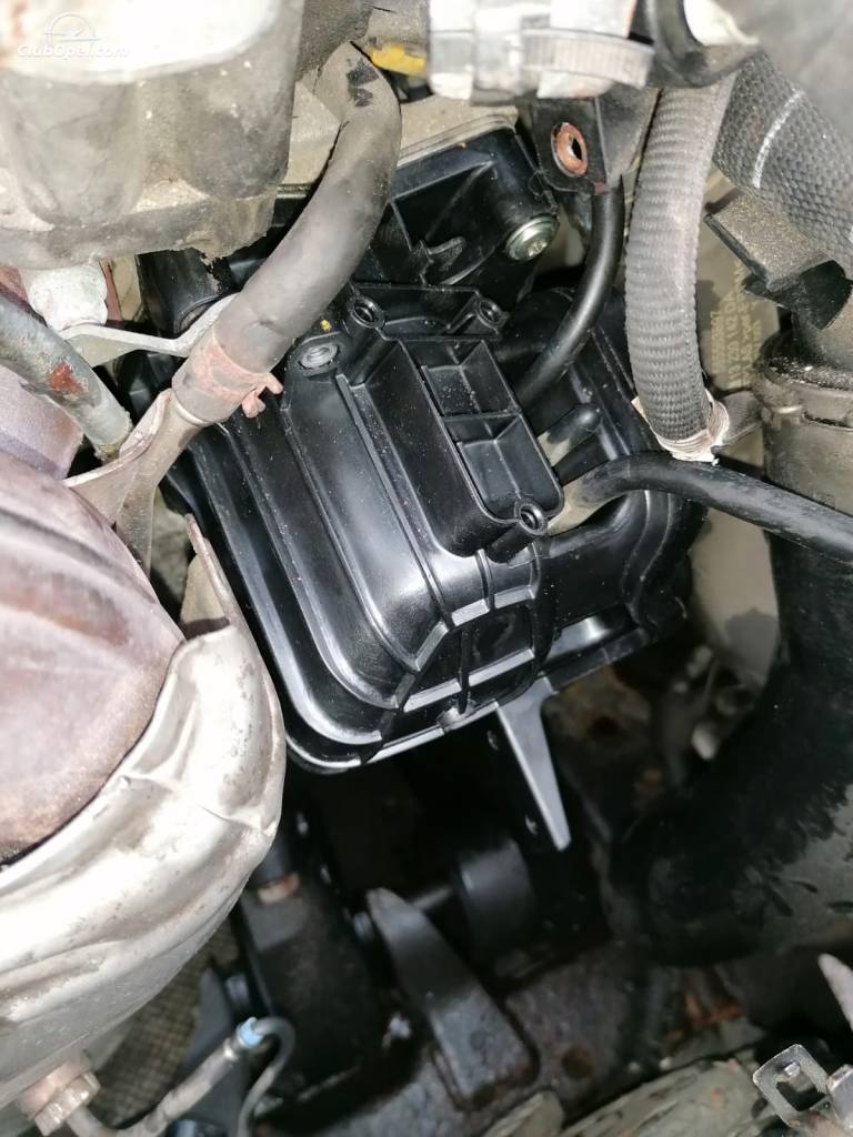

Verificã și furtunurile de vacuum. Vezi cã pe radiatorul egr, sunt conectate 2 furtunuri și între ele un altul scurt folosit drept dop, și acesta este posibil sa fie fisurat si sa prindã aer. In cazul meu, funcționa Ok in mers normal, dar când dãdeam talpã, îmi dãdea SVS; dupã repornire își revenea. Vezi dacã cu motorul pornit, actuatorul turbinei primește vacuum normal, și trage geometria in jos pe toatã cursa...

@DDorynetz - unde este radiatorul EGR?

Cred ca racitor EGR vrea sa zica ..
Pe el mai vine montat un suport din tabla cu niste coliere pt fixat furtune/cabluri..dar se vad in poza furtunele si stutul ala orb...

MErsi de poza, Livcro!

@Livcro, te rog um cadru mai larga ca eu nu am vazut unde vine acest racitor. Poza e de deasupra masinii sau de sub? EGR stiu unde e dar nu am gasit racitor sub el.

Poza e de deasupra motorului. E situat in fata motorului in partea stanga a masinii. In dreapta pozei se vede o bucata din furtunul intercooler. In poza lipseste un suport de tabla pe care sunt fixate ceva furtune/cabluri...de aia e asa vizibil. Dupa ce e montat suportul ala, nu se mai vede decat partea frontala si laterala dreapta a capacului.
