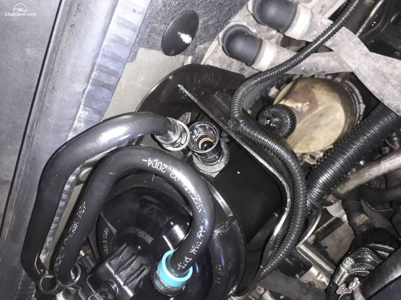

Buna ziua ! Am schimbat filtrul de motorina saptamana trecuta si acum imi sare furtunul de motorina din filtru care pleaca spre pompa de injectie. Prima data eram in trafic dar acum sare si cand o las cu motorul pornit! Nu am clemele rupte ! Care poate fi problema ? Pot sã pun un colier sa ajung cu ea in service ? Multumesc anticipat!

Ala nu sare aiurea de acolo...cine a fãcut schimbul? Chiar și fãrã inelul de siguranțã pus, nu are voie sa iasã.Nu este împins/așezat corect în carcasa, ori scãpa urechile.

Noi am fãcut schimbul de filtre . Nu este prima datã si nu am avut probleme ! Poate fi înfundat undeva dupã pompa de injecție? Pistoalele functioneaza ! Multumesc oricum ! O zi frumoasã!

Repet din nou , se vede ca furtunul nu vine asezat corect de jos , iar la impingere , se orienteaza corect clemele de pe furtun cu gaurile de pe mufa carcasei?Acolo este normal sa fie presiune , de aia exista pompa.Montati si inelul de siguranta.In caz de tot sare , incercati cu alt furtun din dezmembrari , ori nou.Nu am inteles faza cu pistoanele.

Ce filtru ai folosit?
